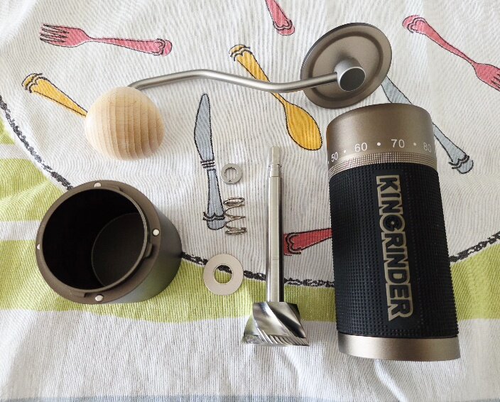

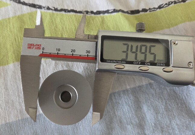

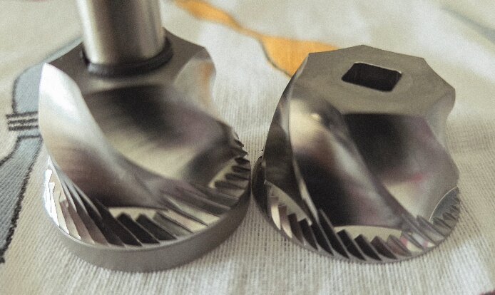

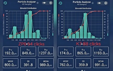

MarcioMO Postado 9 Novembro 2025 Denunciar Share Postado 9 Novembro 2025 Olá pessoal! Começando este tópico sobre o Kingrinder K7 comentando um pouco a 1ª experiência e testes com este aprimorado moinho. Basicamente, ele tem a mesma construção dos outros kingrinders K4 e K6, com algumas melhorias interessantes: · Todo o intervalo de moagem, cobrindo turco até prensa francesa, é de apenas 100 clicks com precisão de 15 microns. Embora a Kingrinder divulgue que o máximo é 100 clicks, na prática consegue-se ajustar até 110 clicks. Para fins de comparação, o K6 tinha 240 clicks divididos em 4 voltas e precisão de 16 microns. Ou seja, fica muito mais fácil migrar de um método para outro, assim como no 1zpresso k pro (atual k ultra). · O clipe em forma de U, que prendia o eixo no K6, foi substituído por uma arruela que prende o eixo apenas com uma pequena girada para um dos lados. Ideia similar ao ajuste do 1zpresso X pro. · Pela limitação de 1 volta definindo o mínimo e máximo, e a forma de travar o eixo pela nova arruela, o K7 agora fica calibrado exatamente no número Zero, não perdendo a calibração ao ser desmontado. · O copo coletor é preso por 4 pequenos encaixes e travado por imãs. Isso torna muito prático o encaixe e desencaixe precisando fazer um giro menor que ¼ da volta. O melhor ajuste que conheço é do Millab M01 e esse do K7 parece ter a mesma ideia. · A banda de silicone foi remodelada e agora está mais aderente às mãos · Novo conjunto de mós (interna e externa) que lembram os traços de design do ZP6, embora a mo interna do K7 possuir 1 ponta (lamina) a mais. A mó interna é destacável do eixo (vide fotos) e a externa, não. A foto mostra que a mó externa é presa e alinhada por 4 parafusos laterais e o anel cilíndrico que a suporta é inserida por pressão no restante do corpo. Pelo reddit, outros fóruns e no f.a.q. da própria Kingrinder li que não é possível mesmo retirar a mó externa. Mas, obviamente, eu tentei. Ahahah. Eu tirei os parafusos e tentei desencaixar as partes, girando e puxando, mas não obtive sucesso. Pela similaridade das mós do K7 e ZP6, resolvi começar o teste com eles no V60, da mesma forma que fiz com o K4 x kinu e K6 x K pro. Moi amostras em ambos os moedores e tentei deixar numa granulometria similar por inspeção visual. Ajustei o K7 em 88 clicks, o ZP6 em 60 clicks e medi o tempo de extração e os TDS. Tive que ajustar o ZP6 para 56 clicks para chegar no mesmo TDS e cheguei em tempos de extração com diferença de 7segundos. Novamente, comparei as granulometrias visualmente e desta vez utilizei o Difluid Omni para fazer uma série de análises de distribuição das partículas moídas. O que apresentei na imagem é o que ficou mais perto da média dos tamanhos médios e desvios médios dos vários ensaios que fiz. Observa-se que o ZP6 apresenta uma considerável concentração entre 600 e 1180 microns maior do que o K7, mas também apresenta mais fines (<300 microns). Talvez possa se dizer que pelo ZP6 apresentar mais partículas na região de coados, o que sugere mais claridade nas bebidas. Em contraste, a maior quantidade de fines sugere que um maior corpo, doçura e menos claridade. Mas, só com dados quantitativos é bem difícil de prever como serão as características finais... Então, fiz 3 testes no V60 utilizando o método do Kasuya 4:6 que pressupõe uma moagem média-grossa usando o café Catuaí do Eduardo da Roast que apresenta notas de manjericão, tangerina/raspas de limão, lavanda, mel e melaço. O 1º teste foi normal e o outro foi às cegas para ver se conseguia acertar. No dia seguinte, fiz o 3º teste às cegas e também consegui identifica-los. Ambos estão mais para o lado da alta clareza, acidez com menor corpo e doçura dentre os moedores que já testei. Contudo, é possível distinguir características que para esse teste, método e café utilizados definem bem o moedor usado. O K7apresentou notas mais fracas (suaves) de manjericão e acidez mais puxada para laranja. A doçura do mel e do melaço ficaram bem ressaltadas e não consegui identificar o floral da lavanda. No ZP6, claramente deu para identificar a lavanda e uma acidez mais “cortante” tipo limão. Realizei também um único comparativo com o K Max (K ultra) e o resultado foi que o K7 tem mais claridade, mas não mais corpo que o K Max. Nos espressos, como não consigo moer fino suficiente no ZP6 para extrair um espresso ratio 1:2, fiz só com o K7. A propósito, ele é bem rápido na moagem (20g em 40s), mas precisa de uma forcinha extra assim como o K4. O K7 nos espressos de filtro VST 58mm (35 clicks) resulta numa bebida mais leve, acidez ressaltada, mas mantendo uma certa doçura. Não cheguei a testar lado a lado, mas me lembrou os expressos do SSP MP. Fiz testes trocando o filtro para o stepdown 58-46 (45 clicks) da Graph em que se moi bem mais grosso. O resultado foi um espresso com mais corpo e equilibrado entre dulçor e acidez, mas mesmo assim ainda fica bem longe de um espresso mais tradicional usando um kinu, K4 ou Niche Zero. Concluindo, gostei bastante das melhorias e entendo ser um ótimo concorrente do ZP6 para coados e tendo a vantagem de moer facilmente para espresso. Considerando que paguei 1200 no Aliexpress e que o ZP6 está cerca de 1600, entendo ser um ótimo custo benefício para coados e expressos mais leves com notas sensoriais mais perceptíveis. Aos outros que forem comprando e testando o k7, compartilhem as opiniões! Abraço! 11 12 Citar Link para o comentário Compartilhar em outros sites More sharing options...

Rafa Rocks Postado 9 Novembro 2025 Denunciar Share Postado 9 Novembro 2025 Legal @MarcioMO! Achei que seria um clone do ZP6 por existir aquela conversa que a indústria que fabrica o Kingrinder é a mesma da 1zpresso . Pelo jeito não são o mesmo moedor e muito menos com a mesma performance. Valeu Citar Link para o comentário Compartilhar em outros sites More sharing options...

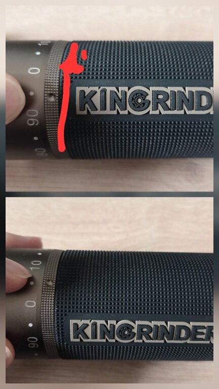

Igor Lima Postado 14 Novembro 2025 Denunciar Share Postado 14 Novembro 2025 Bom dia. Eu comprei um K7 também e quando chegou eu adorei o perfil que ele dava. Segui tuas recomendações de cliques nos filtrados e ficou ótimo. Mas tive um problema... Depois de alguns dias ele perdeu a regulagem.. O zero (regulagem onde as mós tocam) está no 20 e eu não consigo mudar. Já tentei tirar a mós interna e recolocar, mas não mudou nada. Será que você teria alguma sugestão? Obrigado Citar Link para o comentário Compartilhar em outros sites More sharing options...
MarcioMO Postado 14 Novembro 2025 Autor Denunciar Share Postado 14 Novembro 2025 32 minutos atrás, Igor Lima disse: Bom dia. Eu comprei um K7 também e quando chegou eu adorei o perfil que ele dava. Segui tuas recomendações de cliques nos filtrados e ficou ótimo. Mas tive um problema... Depois de alguns dias ele perdeu a regulagem.. O zero (regulagem onde as mós tocam) está no 20 e eu não consigo mudar. Já tentei tirar a mós interna e recolocar, mas não mudou nada. Será que você teria alguma sugestão? Obrigado Fala Igor! Tranquilo! Só ajustar esse anel da foto para o zero. 1 Citar Link para o comentário Compartilhar em outros sites More sharing options...
kevbacca Postado 16 Novembro 2025 Denunciar Share Postado 16 Novembro 2025 Cara, não da pra ler direito as imagens que postou sobre a distribuição de particulas. Sera que pode explicar um pouco melhor o grafico. Qual seria o eixo y? E porque tem 2? Citar Link para o comentário Compartilhar em outros sites More sharing options...
MarcioMO Postado 16 Novembro 2025 Autor Denunciar Share Postado 16 Novembro 2025 3 horas atrás, kevbacca disse: Cara, não da pra ler direito as imagens que postou sobre a distribuição de particulas. Sera que pode explicar um pouco melhor o grafico. Qual seria o eixo y? E porque tem 2? Fala. O eixo y é o % de partículas para conseguir entender o gráfico de distribuição acumulada que vai aumentando até chegar em 100%. As barras são para ter noção de onde (tamanho eixo x) estão concentrados a maior parte das partículas( médias, boulders e fines). E abaixo mostra-se os decis, mediana, médias e desvios padrão. Tem dois justamente porque estou comparando k7 com zp6. 1 Citar Link para o comentário Compartilhar em outros sites More sharing options...
