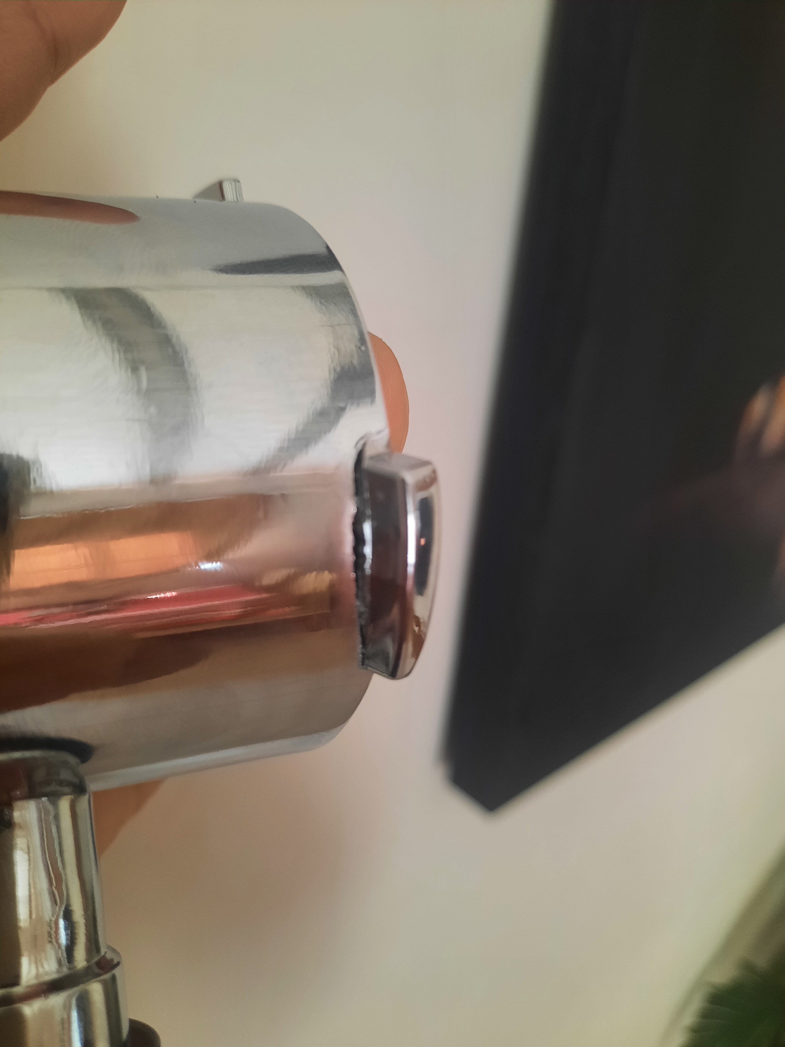

Ronan Rocha Postado 16 de Abril Autor Denunciar Share Postado 16 de Abril 2 horas atrás, eldermarco disse: Propagandas são propagandas. E vice-versa. Eu falei do naked porque a pressão mais alta gera muitas canalizações e acaba joga parte do café fora da xícara. Mas o mais importante são as outras observações. Entendi, pode ser viável eu fazer um mod nela, mas estava querendo fazer após o término da garantia. Hoje fui fazer novamente e a água transbordou por cima do porta filtro, acho que compactei até demais e devido a alta pressão que você disse causou isso. 1 Citar Link para o comentário Compartilhar em outros sites More sharing options...
eldermarco Postado 16 de Abril Denunciar Share Postado 16 de Abril Não deveria acontecer, já que a máquina tem vedação suficiente para evitar isso, mesmo com uma pressão mais alta. O que se espera, se a moagem for fina demais, é um engasgo. Basicamente, o café não sai ou apenas pinga na xícara. Inclusive, quando você limpa o grupo com cafiza ou algum detergente apropriado, você usa um filtro cego, que não permite passar água. Se a máquina for nova, verifique se o seu porta-filtro e filtro são mesmo adequados para essa máquina. Se não, verifique se o anel de vedação (aquela borracha ao lado do chuveiro) está inteiro e sem ressecamentos. E também se você encaixou o porta-filtro com força suficiente para vedar a saída de água por cima do porta-filtro. 2 Citar Link para o comentário Compartilhar em outros sites More sharing options...

Ronan Rocha Postado 16 de Abril Autor Denunciar Share Postado 16 de Abril 2 minutos atrás, eldermarco disse: Não deveria acontecer, já que a máquina tem vedação suficiente para evitar isso, mesmo com uma pressão mais alta. O que se espera, se a moagem for fina demais, é um engasgo. Basicamente, o café não sai ou apenas pinga na xícara. Inclusive, quando você limpa o grupo com cafiza ou algum detergente apropriado, você usa um filtro cego, que não permite passar água. Se a máquina for nova, verifique se o seu porta-filtro e filtro são mesmo adequados para essa máquina. Se não, verifique se o anel de vedação (aquela borracha ao lado do chuveiro) está inteiro e sem ressecamentos. E também se você encaixou o porta-filtro com força suficiente para vedar a saída de água por cima do porta-filtro. Na verdade nao estava saindo por cima nao, apos eu afinar a moagem para click 23 no moedor blade r3 aconteceu uma vez, e hoje no click 30 também, mas hoje parece que compactei mais forte. 1 Citar Link para o comentário Compartilhar em outros sites More sharing options...

Ronan Rocha Postado 16 de Abril Autor Denunciar Share Postado 16 de Abril 4 horas atrás, Bruno Silvia disse: Sem dúvidas o dimmer ajudará demais. E no futuro você poderá até criar perfis manuais de extração. Mas preciso reconhecer que não sou um fã de instalar dimmer em máquinas de espresso. Sim, sobre o vazamento eu dei uma boa olhada e adivinhem? A orelha do porta filtro rachou, paguei 250 no ML e o produto não é a qualidade que eu esperava, esse porta filtro chegou para mim no dia 14/04 e já entrei em contato para pedir devolução, já que não cumpre o que se espera, vou enviar foto do produto e da etiqueta dele, caso saibam de um porta filtro realmente de qualidade poderiam me enviar o link por favor? 1 Citar Link para o comentário Compartilhar em outros sites More sharing options...
Bruno Silvia Postado 16 de Abril Denunciar Share Postado 16 de Abril 5 horas atrás, Ronan Rocha disse: Sim, sobre o vazamento eu dei uma boa olhada e adivinhem? A orelha do porta filtro rachou, paguei 250 no ML e o produto não é a qualidade que eu esperava, esse porta filtro chegou para mim no dia 14/04 e já entrei em contato para pedir devolução, já que não cumpre o que se espera, vou enviar foto do produto e da etiqueta dele, caso saibam de um porta filtro realmente de qualidade poderiam me enviar o link por favor? Que absurdo! E é capaz de ter vendido como AÇO INOX. Muito preocupante isso, pq com 20bar de pressão poderia ter causado um acidente. E alguém ter se queimado feio. 1 Citar Link para o comentário Compartilhar em outros sites More sharing options...
Ronan Rocha Postado 16 de Abril Autor Denunciar Share Postado 16 de Abril 5 minutos atrás, Bruno Silvia disse: Que absurdo! E é capaz de ter vendido como AÇO INOX. Muito preocupante isso, pq com 20bar de pressão poderia ter causado um acidente. E alguém ter se queimado feio. Tem que ficar de olho aberto com esses vendedores, pois lá estava como aço inox no anúncio, mas o bom é que não ocorreu nenhum acidente e está no prazo para devolução. Caso saiba de um naked realmentente de qualidade, fico a disposição, obrigado. Citar Link para o comentário Compartilhar em outros sites More sharing options...
