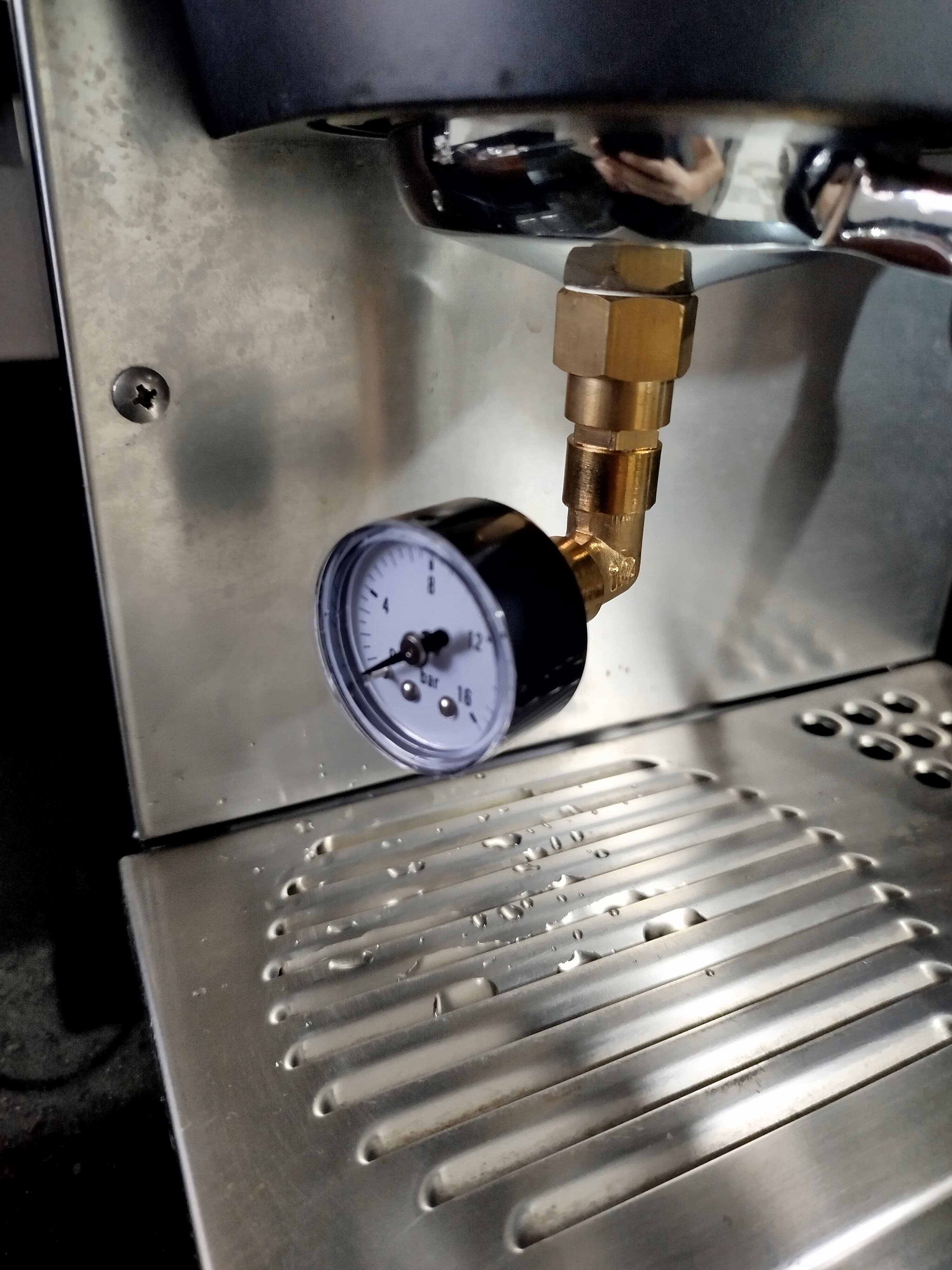

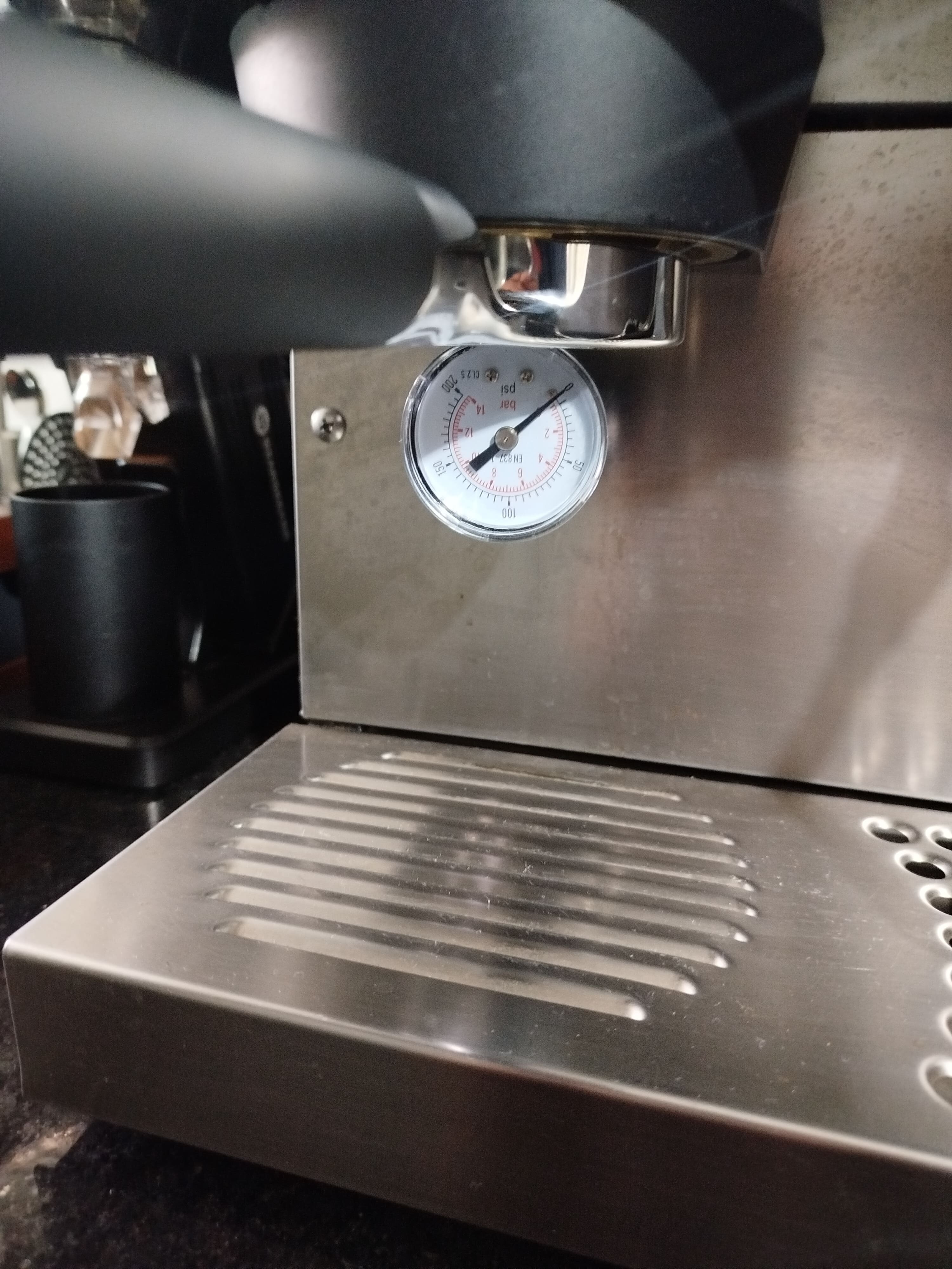

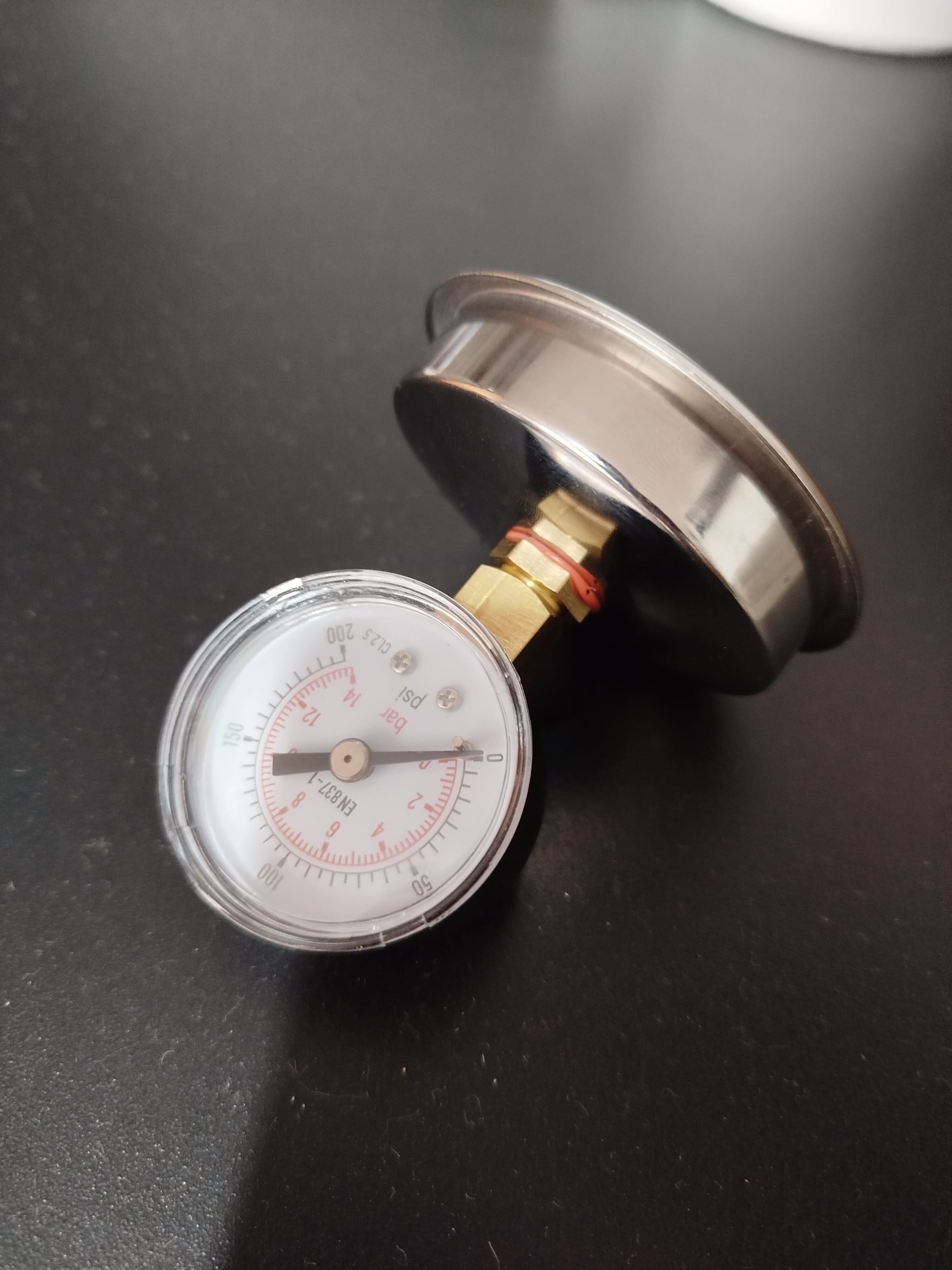

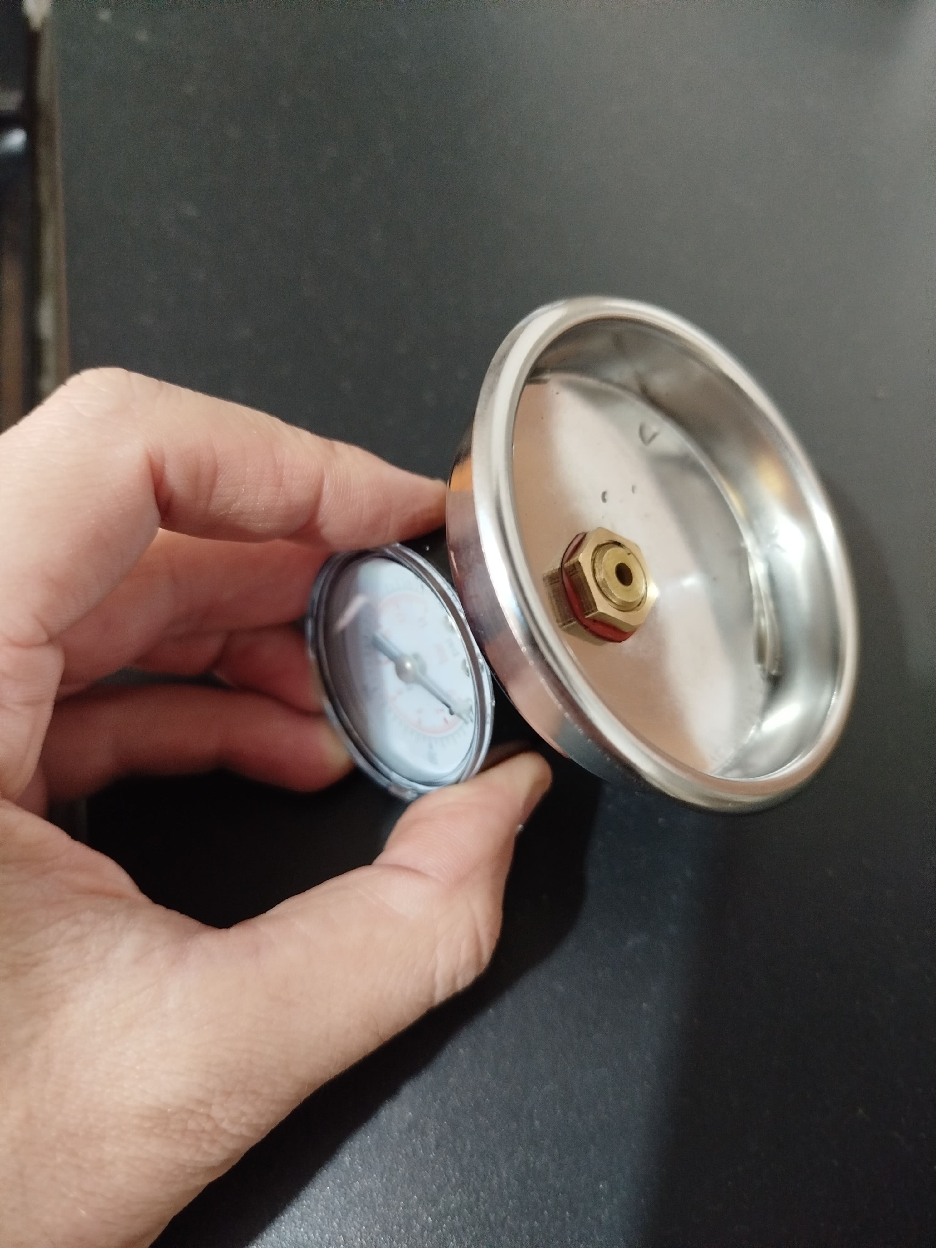

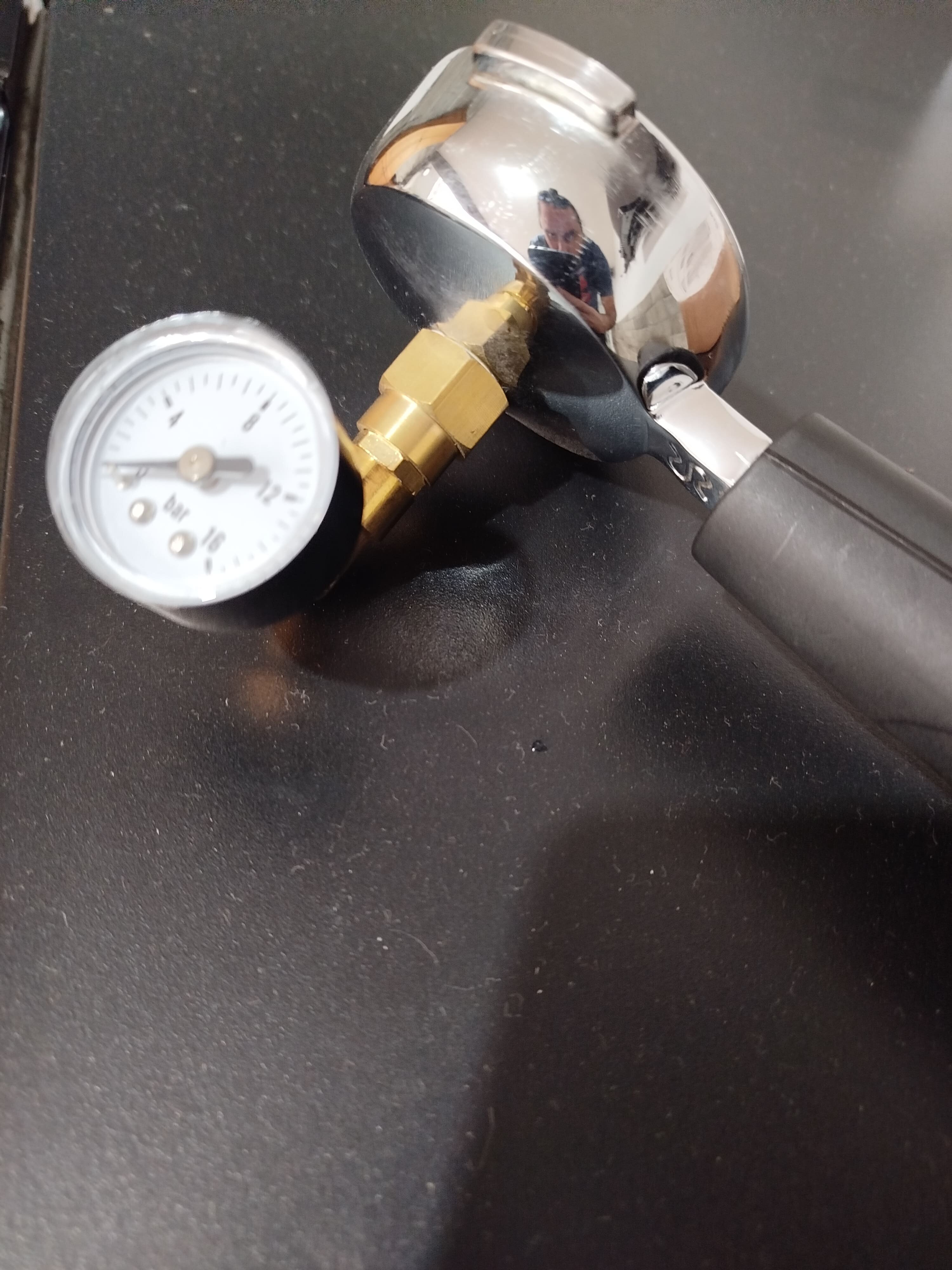

Bruno Silvia Postado 7 de Junho Denunciar Share Postado 7 de Junho Fala, galera! Só compartilhando meu PF e Filtro com manômetros. "Gambiarra" com ótima efetividade para manutenção ou mod de pressão. E com excelente custo benefício. O mais legal é o com manômetro no basket, pois pra minha Gaggia, eu teria que comprar um PF novo ou remover a saída dupla (quase impossível). Mas agora, dá pra usar com naked em qualquer máquina. E a pressão foi exatamente a mesma do PF da Silvia com os canos de latão. Só a ressalva de que medindo com água, o manômetro vai apontar de 0.5 a 1 bar de pressão a mais do real. Então quem for usar pra setar em 9 bar, é aconselhável que no manômetro esteja entre 9.5 e 10 bars. 1 Citar Link para o comentário Compartilhar em outros sites More sharing options...

Bruno Silvia Postado 8 de Junho Autor Denunciar Share Postado 8 de Junho Fala, Regis. Tranquilo? Scace é top demais! Quando fizer, envia pra gente ver Sobre os materiais que eu utilizei: 1. Manômetro no porta-filtro Manômetro com rosca 1/8 BSP. Conexão com entrada fêmea 3/8 BSP (que será rosqueada na saída dos porta-filtros da Silvia, Gaggia e diversos outros modelos) e a outra saída fêmea de 1/8 BSP. Um joelho com entrada macho 1/8 BSP e saída fêmea 1/8 BSP para a instalação do manômetro. Também é possível comprar uma conexão 3/8 BSP para rosquear diretamente no porta-filtro e acoplar um manômetro vertical (com rosca 1/8 ou 1/4 BSP). Só não utilizei essa solução porque, na época, não encontrei nenhum manômetro compacto. Apenas modelos de 63 mm de diâmetro. Observação 1 É importante ressaltar que conexões e adaptadores com rosca 1/4 BSP costumam ser mais fáceis de encontrar. Nesse caso, basta adquirir também um manômetro com rosca 1/4 BSP. Porém, jamais misture roscas BSP e NPT. Compre todos os componentes no mesmo padrão. Embora sejam visualmente parecidas, roscas BSP e NPT possuem geometrias diferentes e não garantem vedação adequada sob pressão quando combinadas. Observação 2 Para a montagem, é imprescindível aplicar de 5 a 6 voltas de fita veda-rosca e apertar bem todas as conexões. Caso contrário, ocorrerão vazamentos de água durante o teste. Observação 3 Nunca compre manômetros com escala inferior a 14 ou 15 bar. Embora o objetivo seja ajustar ou reduzir a pressão da máquina, caso ela ainda esteja operando próximo dos 15 bar e seja utilizado um manômetro de 10 bar, por exemplo, o instrumento poderá ser danificado. No AliExpress existem diversas opções com escalas de 15, 16, 20 e 25 bar. No manômetro utilizado na Silvia, optei pelo modelo com saída horizontal. Já no instalado no basket, utilizei um modelo com saída vertical. Para um uso tão esporádico, a precisão prática entre ambos é a mesma. 2. Manômetro no basket Manômetro com rosca vertical 1/8 BSP. Neste caso, prefiro 1/8 BSP em vez de 1/4 BSP por ser menor e permitir uma fixação mais elegante no basket. Duas porcas/arruelas sextavadas com rosca 1/8 BSP. Dois anéis (O-rings) de silicone para vedação da água. No entanto, acredito que arruelas emborrachadas, como as utilizadas em torneiras, possam proporcionar uma vedação ainda melhor. O trabalho aqui é um pouco maior, pois será necessário furar o centro do basket. E como o material é aço inox, o processo exige certa paciência e pode até consumir algumas brocas rs. É importante que o diâmetro do furo seja o mais próximo possível do diâmetro da rosca do manômetro, evitando folgas excessivas que facilitem vazamentos. Após furar o basket, coloque uma porca no manômetro, seguida de um O-ring, e insira o conjunto pelo furo. Do outro lado, instale o segundo O-ring e a outra porca, apertando bem para garantir a vedação. Em seguida, instale o basket no porta-filtro naked e realize o teste. Normalmente, entre 2 e 3 segundos já são suficientes para a máquina atingir a pressão máxima de extração. 1 Citar Link para o comentário Compartilhar em outros sites More sharing options...
Fabio__Roberto Postado 8 de Junho Denunciar Share Postado 8 de Junho Eu também me aventurei montando o meu manômetro no porta filtro naked. A princípio pensei em utilizar o filtro cego, mas preferi usar o filtro pressurizado que veio junto com a Gaggia Classic. Para a montagem utilizei os seguintes itens: Filtro pressurizado Conexao Luva Femea / Emenda 1/4 Npt Latao - https://www.mercadolivre.com.br/conexao-luva-femea--emenda-14-npt-latao/up/MLBU1988401406?pdp_filters=item_id:MLB4413659698 Conexao Cotovelo Curto Macho X Femea 1/4 Npt Latao - https://www.mercadolivre.com.br/conexao-cotovelo-curto-macho-x-femea-14-npt-latao/up/MLBU1966076909?pdp_filters=item_id:MLB2669620160 (comprei mas resolvi não usar) Niple Reto Com Porca E Anilha Para Tubo 1/4 - Rosca Npt 1/4 - https://www.mercadolivre.com.br/niple-reto-com-porca-e-anilha-para-tubo-14--rosca-npt-14/up/MLBU1457130144?pdp_filters=item_id:MLB3696766989 Manômetro De Pressão P/ Pulverizador Até 200psi / 14bar - https://www.mercadolivre.com.br/manmetro-de-presso-p-pulverizador-ate-200psi-14bar/p/MLB2068324530?pdp_filters=item_id:MLB4253683239 1 Citar Link para o comentário Compartilhar em outros sites More sharing options...
Fabio__Roberto Postado 8 de Junho Denunciar Share Postado 8 de Junho Para vedar, utilizei arruela de nylon, pois todas as outras que tentei usar (alumínio, o-ring de borracha ou arruela de latão) tiveram vazamentos. Resolvi não usar o cotovelo, pois achei que poderia atrapalhar na medição. Segue o vídeo mostrando como ficou o teste, lembrando que estou usando a mola de 6,5 bar. WhatsApp Video 2026-06-08 at 12.32.06.mp4 1 Citar Link para o comentário Compartilhar em outros sites More sharing options...
