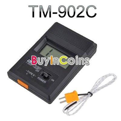

Alexandre Velloso Postado 15 Março 2013 Autor Denunciar Share Postado 15 Março 2013 Salve Rogério. Se você acredita na teoria KISS, compre o termômetro deste link. É mais barato e te dará a informação que pretendes ter. Citar Link para o comentário Compartilhar em outros sites More sharing options...
Guilherme Torres Postado 15 Março 2013 Denunciar Share Postado 15 Março 2013 Concordo com o Alexandre. Se não for mudar o circuito do forno para controla-lo pelo PID, não vale a pena. Citar Link para o comentário Compartilhar em outros sites More sharing options...

Toni Andrade Postado 14 Abril 2013 Denunciar Share Postado 14 Abril 2013 Você já tem o termômetro. Acho que com o termômetro pode torrar direto, controlando a temperatura. Citar Link para o comentário Compartilhar em outros sites More sharing options...
Gilberto Postado 14 Abril 2013 Denunciar Share Postado 14 Abril 2013 Tenho, comprei no ebay 2 , um deles chegou, rsrsrs. Citar Link para o comentário Compartilhar em outros sites More sharing options...
