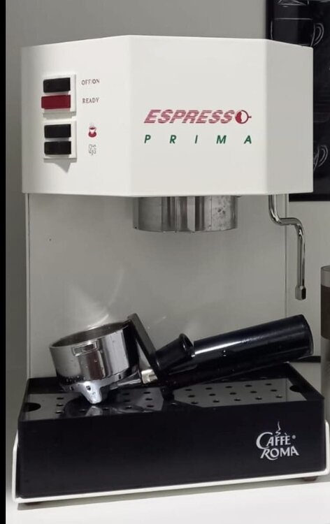

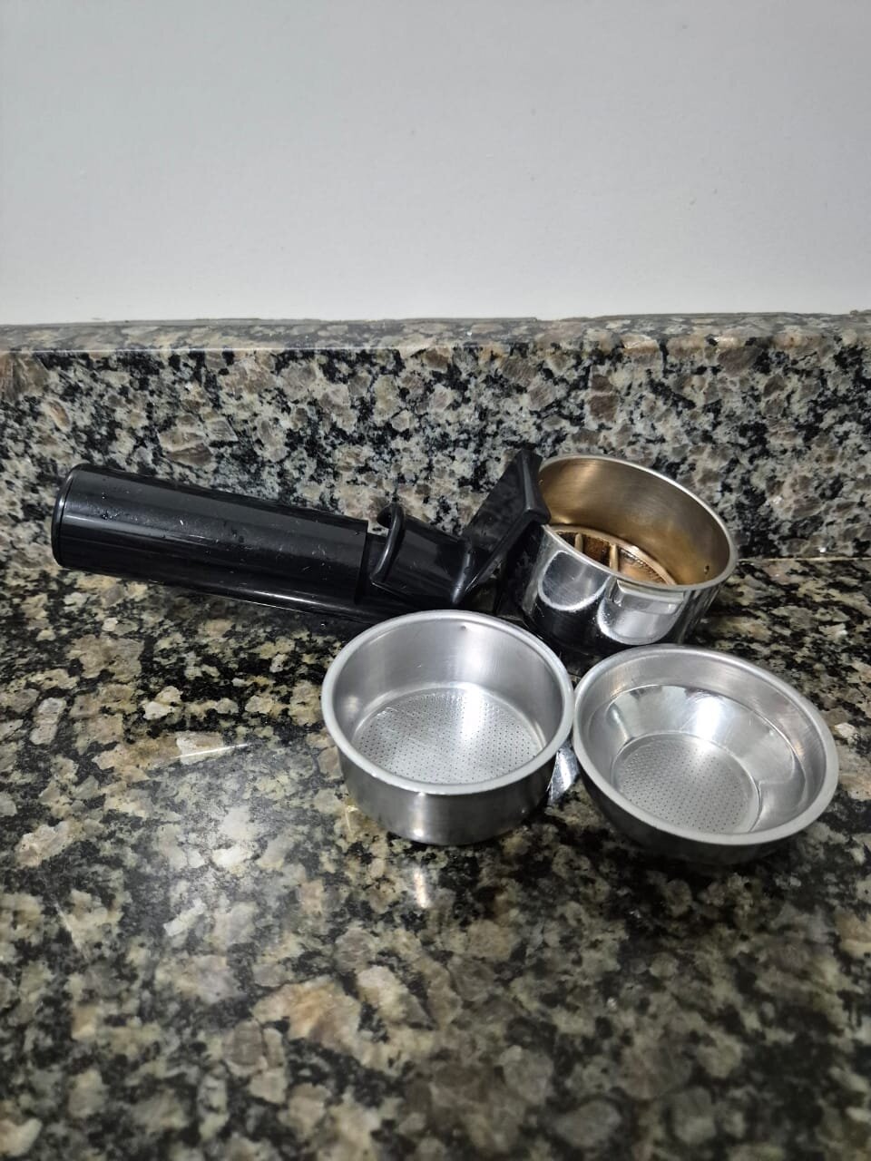

Boa noite pessoal! Encontrei esse site pesquisando pela "Espresso Prima". Tenho uma e estou querendo vender pois pretendo comprar uma outra com porta-filtro maior. Será que teria alguém por aqui interessado? Eu moro em Salvador. Adoraria vender para algum conterrâneo para que o mesmo pudesse avaliar a máquina pessoalmente, mas caso seja de outra cidade posso tirar fotos assim como fazer videos.
