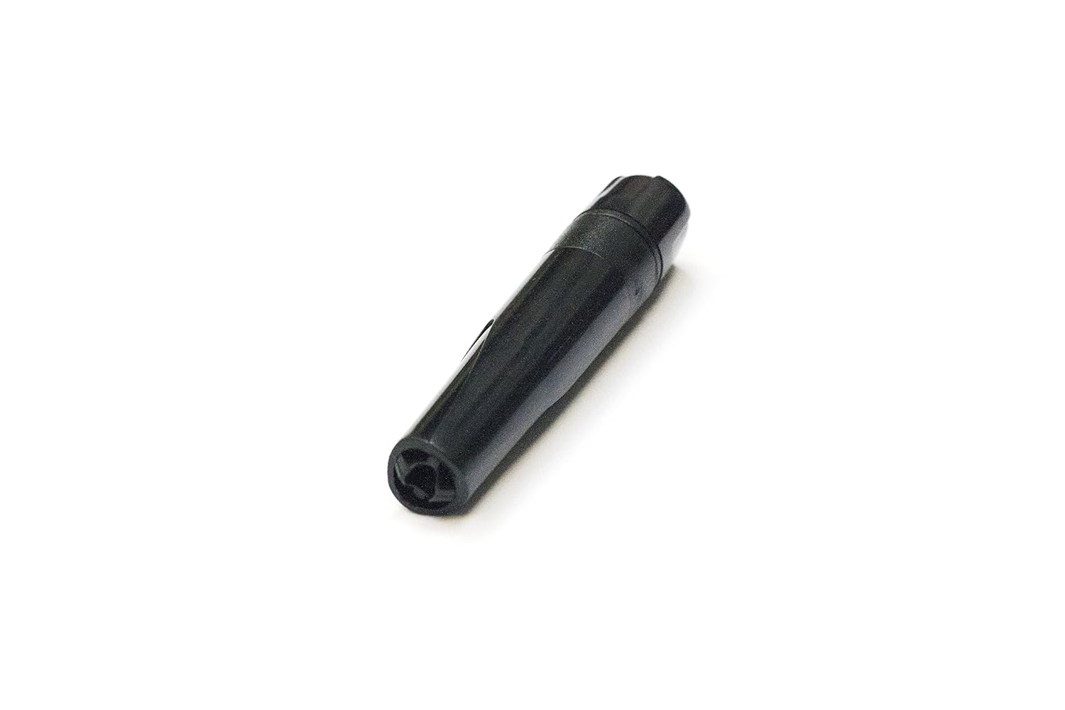

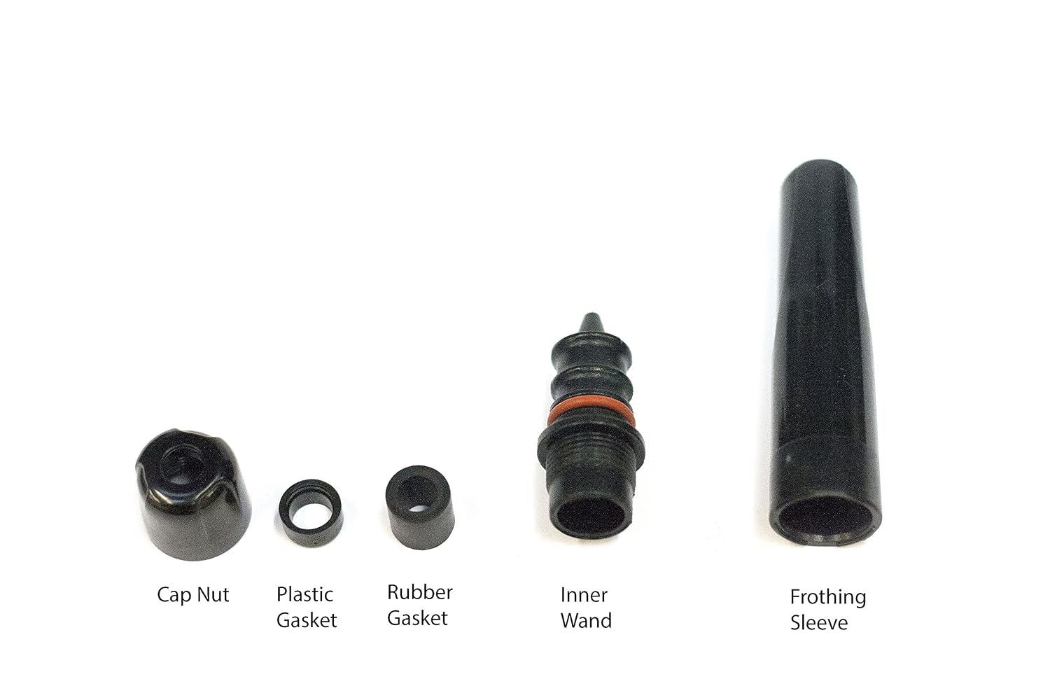

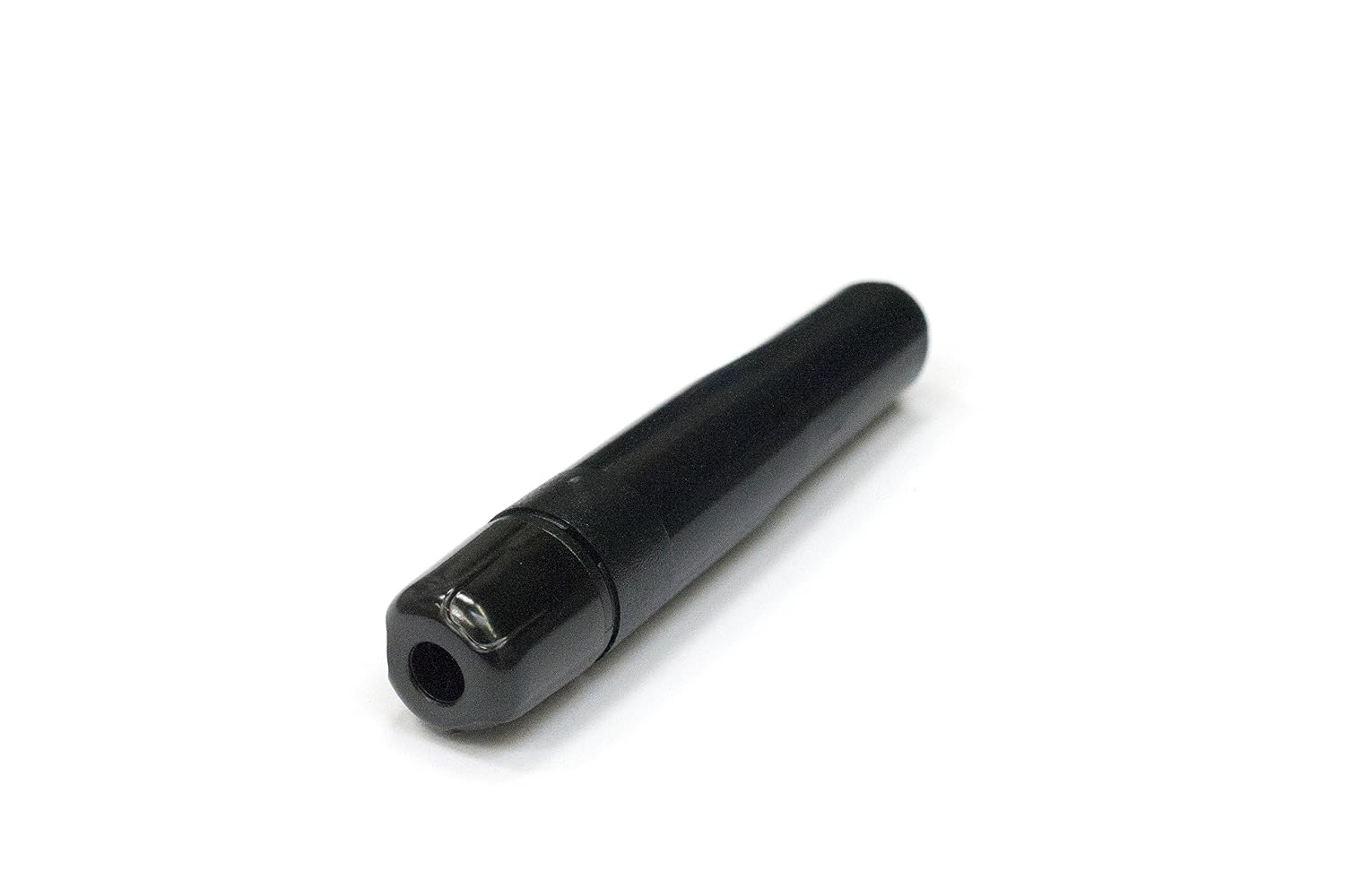

Lunatico Postado 26 Agosto 2016 Denunciar Share Postado 26 Agosto 2016 Fala Luke!! Ahh, então assim sim! Fiquei com receio de usar apenas 7g no filtro duplo e não ficar bom. Pelo menos não corro o risco mais de desperdiçar café, apesar de eu sempre preferir tomar uma dose dupla. Continuando sobre as dúvidas e relatos sobre a Poemia, logo no primeiro dia eu consegui vaporizar uns leites nela que ficaram até razoáveis. Hoje fui tentar repetir o pseudo-sucesso pra minha noiva tomar um cappuccino... porr#, que luta injusta, tentei umas 4x e mal consegui vaporizar o leite, o máximo que consegui foi fervê-lo com o panarello. Durante o fim de semana vou testar mais algumas vezes, mas acho que vou seguir o conselho da maioria e desistir de vaporizar o leite nela, e comprar uma tuttocrema da bialetti pra fazer a espuma. Menos trabalho e muito mais rápido, vi muitos elogios dela. Abração, e obrigado pela ajuda!! Lunatico Citar Link para o comentário Compartilhar em outros sites More sharing options...
Luke S Postado 26 Agosto 2016 Denunciar Share Postado 26 Agosto 2016 Tira o panarello que fica muito melhor de vaporizar, hehe. A tuttocrema vai dar muito mais trabalho para limpar toda vez depois do uso que vale a pena aprender a vaporizar sem o panarello. 1 Citar Link para o comentário Compartilhar em outros sites More sharing options...
Lunatico Postado 26 Agosto 2016 Denunciar Share Postado 26 Agosto 2016 Hahahahahaha!! Vou me esforçar um pouco mais então, se a Poemia realmente for capaz de vaporizar o leite legal para uso residencial (e parece que sim). Na verdade, Brasil é foda né... as pessoas vendem as coisas gambiarradas e você só aprende isso depois. O vendedor lá me forneceu apenas o panarello que é composto extensão de inox e uma armação de plástico interna (cuja ponta até sai um pouquinho pelo panarello de inox). Vou tirar uma foto quando chegar em casa, porém noto que se trata apenas de um panarello tipo extensor, na direção ou pressão do vapor. E aí, pesquisando na web e na amazon acerca do panarello, vi que na verdade ele é composto por mais itens: o panarello de plástico vendido na Amazon (https://www.amazon.com/dp/B00II6FW4M/ref=wl_it_dp_o_pC_nS_ttl?_encoding=UTF8&colid=1J45BUULSUEQX&coliid=I1GXMOG5F3QX1W) tem uma ponta que reduz o tamanho da saída de vapor (potencializa, então, a saída quando mergulhada no leite) e possui duas vedações de borracha, que servem certamente pra garantir que não haja muita perda de vapor da hasta metálica presa na Saeco. Vejam as fotos: Ou seja, essa versão do panarello é muito melhor construído do que o meu. Nesta última foto aparece o pedaço de plástico na ponta do panarello que existe no meu de inox que tenho lá em casa, porém não tenho qualquer outro item exibido nestas fotos nele. Como devo comprar alguma outra tranqueira na Amazon, já incluí este item na minha "sacola de compras" e devo pedir na próxima compra. Quem sabe assim o vaporizador da Poemia funcione corretamente. Citar Link para o comentário Compartilhar em outros sites More sharing options...
carlos eduardo Postado 26 Agosto 2016 Denunciar Share Postado 26 Agosto 2016 Lunático, esse pannarelo da gaggia é uma porcaria , as baby vinham com a versão de inox dele https://www.amazon.com/dp/B00TYY5IVY?psc=1 , a Twin tinha esse pannarelo, quando eu usava ela tentei tudo , é muito ruim no final a gente acabava usando ela só com o bicao curto. Nas gaggia a solução era usar o braço antigo da Sílvia https://www.amazon.com/Rancilio-Silvia-Version-Replacement-Aftermarket/dp/B00TYYG7UA/ref=sr_1_1?s=kitchen&ie=UTF8&qid=1472219013&sr=1-1&keywords=Silvia+wand era o que resolvia a vaporização. Outra solução era comprar o pannarelo "latte art" da gaggia , mas que infelizmente parou de fabricar faz tempo. http://coffeegeek.com/images/27810/349x130/SaecoPannarelloMarkup.jpg Aqui no CDC tem quilômetros de discussão sobre esses panarellos , com exceção do latte art , a maioria como eu detestava eles. Uma correção, o latte art parece que voltou a ser vendido , boa notícia para os donos de gaggia . http://shop.partsguru.com/Pannarello-narrow-Frother-Black-All-espresso-machines-0018382.htm Citar Link para o comentário Compartilhar em outros sites More sharing options...
Lunatico Postado 26 Agosto 2016 Denunciar Share Postado 26 Agosto 2016 É carlos, pelo visto a solução mais efetiva para vaporizar o leite é levar o pitcher com o leite diretamente no braço de metal da máquina, sem o panarello. É curtinho mas acho que dá pra usar. Vou tentar hoje. Obrigado pelos apontamentos!! Citar Link para o comentário Compartilhar em outros sites More sharing options...
