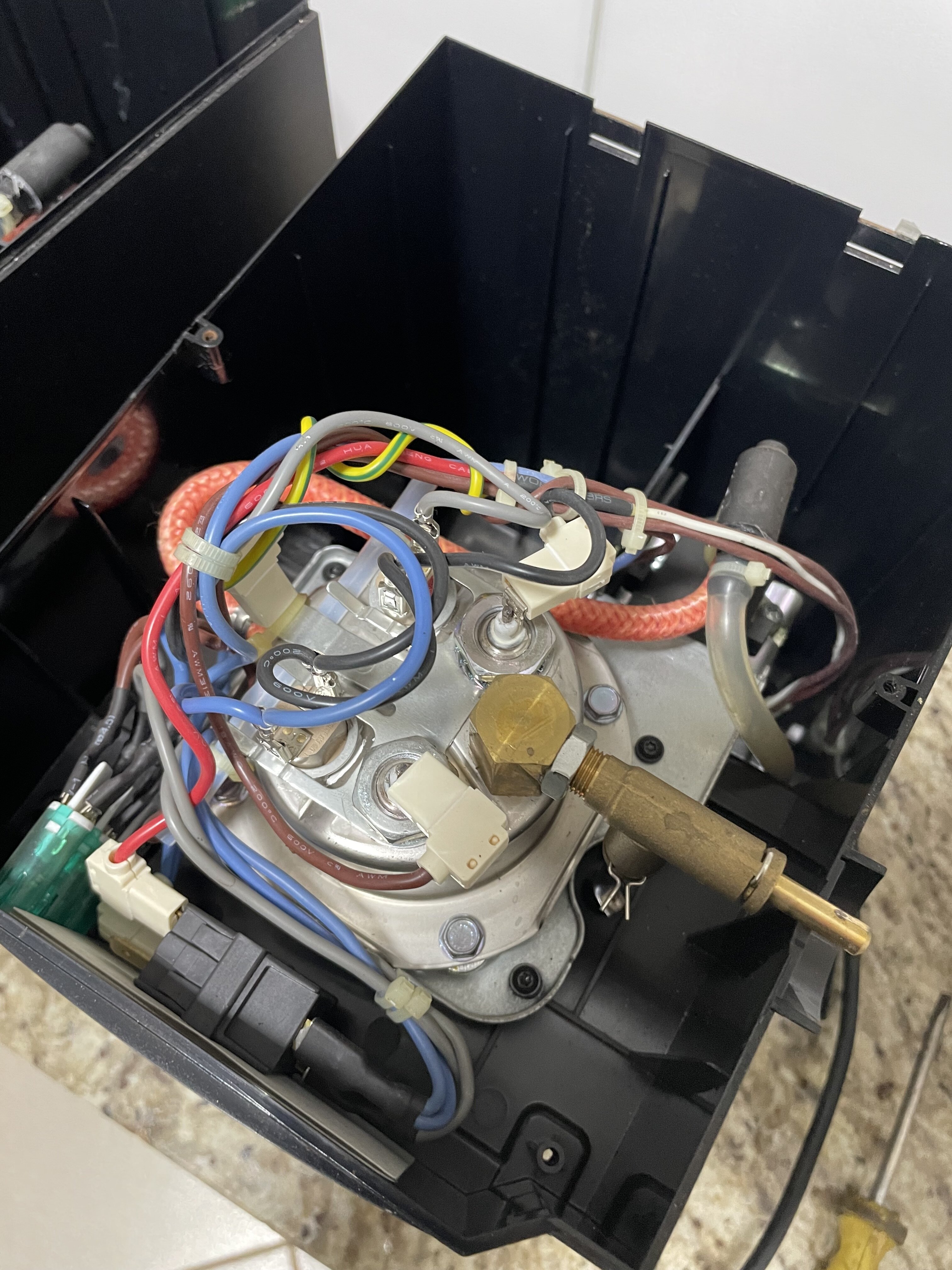

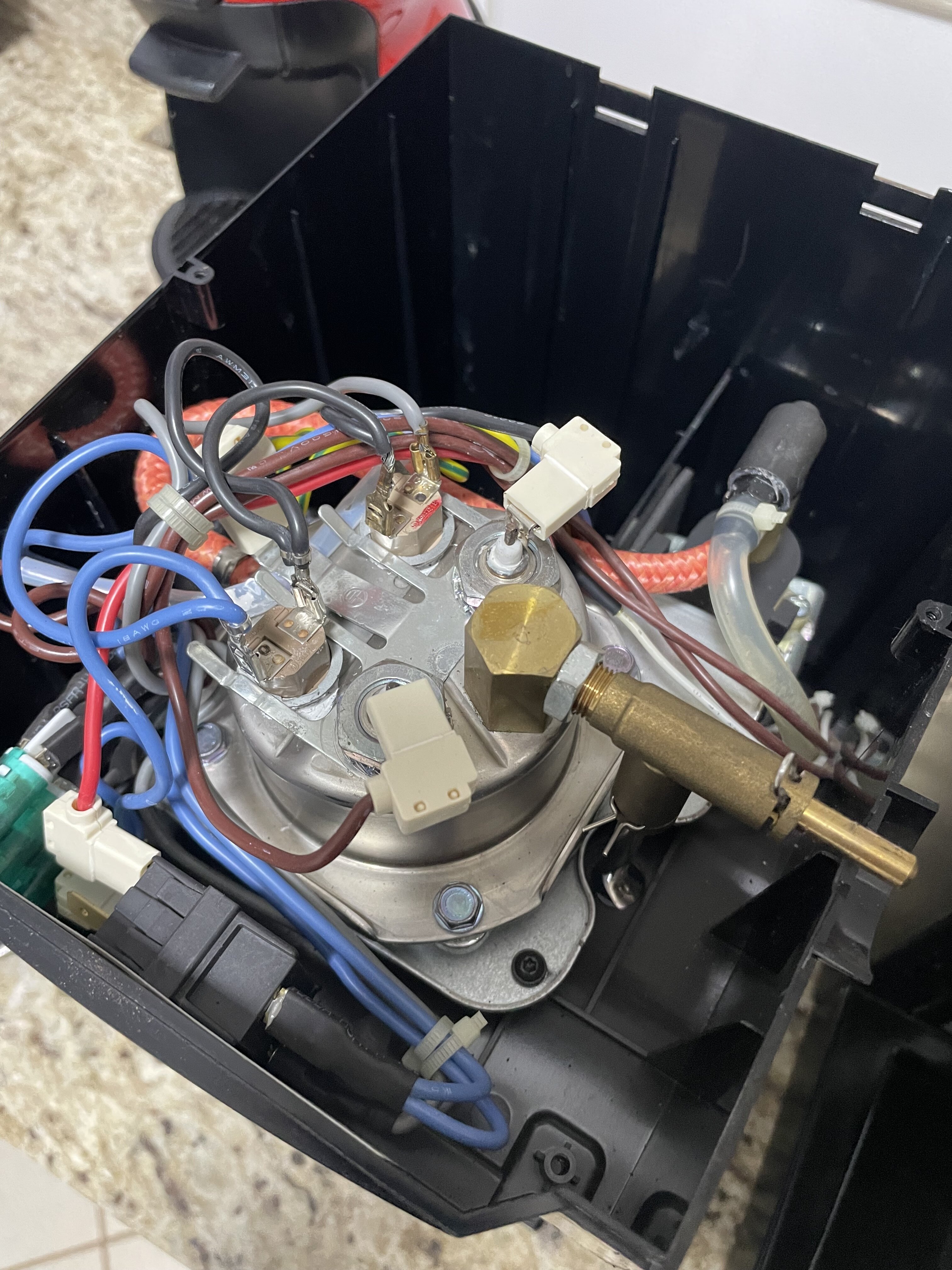

leh Postado 29 de Setembro Denunciar Share Postado 29 de Setembro Em 14/07/2026 at 16:32, Caio Oliveira disse: Olha, a minha maquina tem alguns muitos anos de uso ja e a única manutenção que precisei fazer foi na válvula do vaporizador que a minha começou a pingar. Tirando isso, nunca precisei fazer absolutamente nada de manutenção dessas pecas que se desgastam. E no seu caso como ja possui 2, então tem peça de sobra para reposição. Não uso a minha diariamente pois não faço espresso todo dia, mas tenho um uso bem constante ao longo de pelo menos uns 8 anos ai se não me falha a memoria rs. @Caio Oliveira como fez para arrumar a válvula? A minha não pinga mais, escorre. Está a mais de 1 ano encostada por causa disso. Procurei pela válvula mas não encontrei e acabei desistindo. Até pensei em vender para alguém tirar peças, está muito bem conservada. Citar Link para o comentário Compartilhar em outros sites More sharing options...
Caio Oliveira Postado 30 de Setembro Denunciar Share Postado 30 de Setembro Em 29/09/2026 at 10:27, leh disse: @Caio Oliveira como fez para arrumar a válvula? A minha não pinga mais, escorre. Está a mais de 1 ano encostada por causa disso. Procurei pela válvula mas não encontrei e acabei desistindo. Até pensei em vender para alguém tirar peças, está muito bem conservada. Na epoca quem me vendeu foi o @regisassao, ele tinha desmontado a maquina dele e vendeu as pecas separadas. Eu nao sei dizer se a valvula de alguma outra maquina serviria. Citar Link para o comentário Compartilhar em outros sites More sharing options...
regisassao Postado Sábado às 21:10 Denunciar Share Postado Sábado às 21:10 Em 30/09/2026 at 23:33, Caio Oliveira disse: Na epoca quem me vendeu foi o @regisassao, ele tinha desmontado a maquina dele e vendeu as pecas separadas. Eu nao sei dizer se a valvula de alguma outra maquina serviria. Eu comprei uma máquina com defeito para tirar uma peça do grupo e como você estava precisando da válvula, acho que te vendi daquele conjunto de peças né? Todo o resto foi como peça de reposição junto com a minha Poemia, quando vendi, mas acho que o caminho é esse mesmo: encontrar uma máquina com defeito para tirar peças. Citar Link para o comentário Compartilhar em outros sites More sharing options...
