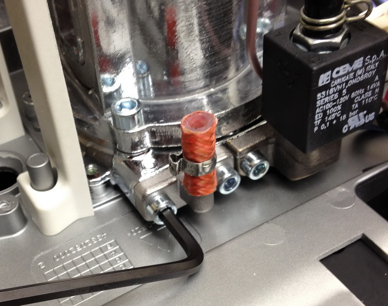

Igor Postado 7 Julho 2014 Denunciar Share Postado 7 Julho 2014 É com grande pesar que escrevo essa mensagem para vocês colegas do Clube, pois hoje minha máquina apresentou um defeito e pelo visto vai dar um pouco de trabalho pra arrumar. Agora a tarde fiz a extração de 4 espressos para latte art praticamente em sequência, quando fui extrair o quinto a máquina fez um barulho estranho e começou a vazar água por uns cantos que nunca tinha visto. Desliguei a máquina da tomada no mesmo momento e levei pra mesa para averiguar. Quando abri tinha uma boa quantidade de vapor retido lá dentro, daí sequei tudo e removi o chuveiro e outras coisas que podiam ser removidas e esperei... Depois de um tempo de espera resolvi ligar a máquina novamente e o que vi foi isso aqui: Parece que está vazando água pela mangueira responsável vaporização, certo? Como faço pra trocar essa mangueira e onde encontrá-la? Existe alguma forma de inutilizar o termobloco da vaporização enquanto aguardo a mangueira, não quero ficar sem espressos. Pelo o que vocês puderam ver será que é algo que eu consigo resolver sozinho ou devo buscar uma assistência?? Isso é sério doutores? Segue fotos: Nessa segunda dá pra ver mais ou menos onde a mangueira rompeu. Será que ela ficar encostada aí no alumínio não interferiu nesse desgaste ou isso é natural da máquina que já deve ter uns 5 anos? Citar Link para o comentário Compartilhar em outros sites More sharing options...

Gilberto Postado 7 Julho 2014 Denunciar Share Postado 7 Julho 2014 Na Imeltron deve ter a mangueira e abraçadeiras que tam bém deverão ser trocadas. Acho que é tranquilo trocar, só que quando desmontar a parte inferior da máquina e for remonta-la não pode esquecer de encaixar a mangueira da sauda da válvula solenóide no duto que fica na parte inferior da máquina. 1 Citar Link para o comentário Compartilhar em outros sites More sharing options...
carlos eduardo Postado 7 Julho 2014 Denunciar Share Postado 7 Julho 2014 Dá uma olhada no diagrama da twin , essa mangueira é identificada como 13 - part number 16000703 , o problema é que essa part number não existe mais ele agora é o " Saeco 996530009543 , antigo 16000703 Platinic Silicone Tube 5X9,1. Informa para eles os dois numeros , pergunta se eles tem essa peça ou eles vendem essa mangueira a metro , se tiver é sempre bom ter em casa para reparo e gambiarras , essa mangueira é comum para varias cafeteiras. Quanto a isolar o termobloco é impossivel sem fazer uma grande gambiarra , vc teria que substituir a peça 15 por um flange cego o que convenhamos não vale a pena a outra desconectar a mangueira da peça 15 e de alguma forma fechar essa saida , como ? Eu não sei Essa mangueira é comum , passa em autorizadas que consertam automaticas , elas usam a mesma mangueira , de repente vc compra um pedaço com eles. Abs C. Eduardo 1 Citar Link para o comentário Compartilhar em outros sites More sharing options...

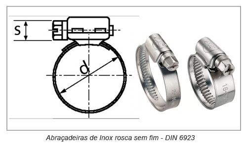

Pedro Freire Postado 7 Julho 2014 Denunciar Share Postado 7 Julho 2014 Essas mangueiras são o ponto fraco da Twin. Na Classic só tem uma. Porém é facílimo de resolver ! Braçadeira nova lembre de pegar a que tem parafuso, pois as originais precisam de uma ferramenta própria pra apertar. Abcs, Citar Link para o comentário Compartilhar em outros sites More sharing options...
carlos eduardo Postado 7 Julho 2014 Denunciar Share Postado 7 Julho 2014 Bem lembrado Pedro e de preferencia de inox : 1 Citar Link para o comentário Compartilhar em outros sites More sharing options...
Igor Postado 8 Julho 2014 Denunciar Share Postado 8 Julho 2014 Olá pessoal, obrigado pelas dicas! Como amanhã será um dia atípico por causa da sapatada que o Brasil vai levar da Alemanha, eu irei entrar em contato com o pessoal da Imeltron na quarta. O contato de vendas lá ainda é o tal do Jeferson, não é? Vou aproveitar para comprar no metro mesmo, estou vendo que outras partes também já estão um pouco comprometidas, principalmente nos pontos onde existem dobras. Quanto a abraçadeira como que eu faço para remover a que está presente na máquina? Só tirando na força mesmo? Alguma dica? Não tem como arrumar a ferramenta própria? Citar Link para o comentário Compartilhar em outros sites More sharing options...
carlos eduardo Postado 8 Julho 2014 Denunciar Share Postado 8 Julho 2014 Esse tipo de abraçadeiras chama-se "Oetiker" na amazon e no ebay vende , aqui vc deve achar também: http://www.amazon.com/Oetiker-18500060-Stepless-stainless-standard/dp/B008L4874S A chave lembra uma torquez , eu acho pessoalmente esse tipo muuuuito pior de usar que a de rosca sem fim.. Em engenharia em projetos que as conexões sofrem grande variação de dilatação elas se aplicam , mas em cafeteita é meio desnecessário. 2 Citar Link para o comentário Compartilhar em outros sites More sharing options...
Igor Postado 8 Julho 2014 Denunciar Share Postado 8 Julho 2014 Uai, caro isso... me convenceu a usar a de rosca sem fim mesmo. Por acaso eu tinha uma dessa de rosca aqui em casa e já arrumei a máquina. Como tinha rasgado a mangueira próxima da conexão, e quando puxei a mangueira percebi que tinha uma boa folga, eu acabei cortando a parte que rompeu e encaixei novamente usando uma abraçadeira que tinha aqui. Não ficou perfeito, mas tá quebrando um galho e tá tudo funcionando normalmente. Acho que dá pra segurar até quarta, quando farei uma cotação da mangueira e de abraçadeiras de inox. Peço desculpas pelo drama que acabei fazendo. Quando aconteceu fiquei muito assustado e pensei que podia ser alguma coisa muito séria. Aproveito para agradecer pela ajuda sempre precisa e rápida de vocês. Ps: e que mangueira vagabunda viu... 2 Citar Link para o comentário Compartilhar em outros sites More sharing options...
Pedro Freire Postado 8 Julho 2014 Denunciar Share Postado 8 Julho 2014 Não ficou perfeito, mas tá quebrando um galho e tá tudo funcionando normalmente. Acho que dá pra segurar até quarta, quando farei uma cotação da mangueira e de abraçadeiras de inox. dia atípico por causa da sapatada que o Brasil vai levar da Alemanha Muito legal Igor !!! Necessidade a "Mãe" das situações. Dia atipico: KKKKKKKKKKKKKKKKKKKK!!!!!!!!!!!!! Abçs Citar Link para o comentário Compartilhar em outros sites More sharing options...

Fernando Delfini Postado 8 Julho 2014 Denunciar Share Postado 8 Julho 2014 E aí pessoal, Bom eu acho que a bruxa tá solta pelo visto...rs. Minha Twin que peguei de um amigo do clube aqui, com apenas 6 meses de uso começou a vazar por baixo da base... Como ela ainda está na garantia, apenas retirei a base para tentar ver algo através dos furos, e vi que a espuma que cobre o termobloco de vapor parece estar danificada... o que pode ser um sinal de que, temos aí um problema na mangueira ligada ao termobloco ou algo assim... Aqui em São Paulo Capital, existe alguma autorizada que alguém tenha utilizado e que não é dessas que tenta passar a perna em todo mundo? Ela não vaza sempre, porém depois que li um review de um cara que só percebeu o vazamento quando a máquina já estava com todos componentes elétricos enferrujados, creio que é melhor resolver isso o quanto antes, e aproveitar a garantia. Citar Link para o comentário Compartilhar em outros sites More sharing options...
Mortari Postado 8 Julho 2014 Denunciar Share Postado 8 Julho 2014 Igor, isso não é a bomba, acho que é a solenoide. Na Twin, a bomba fica dentro da base da máquina, se não me engano. 1 Citar Link para o comentário Compartilhar em outros sites More sharing options...

carlos eduardo Postado 8 Julho 2014 Denunciar Share Postado 8 Julho 2014 Fernando , morando em SP vc pode ir direto na Imeltron em Campinas , lá dentro tem uma autorizada qud eles chamam de Imelkron. Esse problema pode ser duas coisas , a primeira seria a mangueira , que é barato e mole de consertar , a outra seria uma rachadura no termobloco , nesse caso , teria que trocar a peça. Abs C. Eduardo Citar Link para o comentário Compartilhar em outros sites More sharing options...
Gilberto Postado 8 Julho 2014 Denunciar Share Postado 8 Julho 2014 Fernando, Faça uma experiência, tampa o porta filtro e faça um backflush e veja por onde sai a água, o seu problema parece mais o cabo de saida da válvula ( que é curtinho ) solenóide desencaixado da parte inferior da máquina, nada sério. Citar Link para o comentário Compartilhar em outros sites More sharing options...

Fernando Delfini Postado 8 Julho 2014 Denunciar Share Postado 8 Julho 2014 Carlos, valeu a dica, vou tentar entrar em contato com a Imeltron então. Ainda que daqui pra Campinas seja apenas um rolezinho de 2 horas no mínimo só pra ir. Gilberto, vou tentar fazer isso pra ver, mas no caso pra eu conseguir ver realmente de onde está vazando, a máquina teria que estar aberta correto? Tenho receio de abrir e perder a garantia... abs! Citar Link para o comentário Compartilhar em outros sites More sharing options...

Gilberto Postado 8 Julho 2014 Denunciar Share Postado 8 Julho 2014 Fernando, não precisa abrir. Quando feito o backflush deveria sair a agua na bandeja, se sair pelo fundo da máquina, o local onde você tirou a foto ai seria a mangueira que lhe falei desconectada. Citar Link para o comentário Compartilhar em outros sites More sharing options...
carlos eduardo Postado 9 Julho 2014 Denunciar Share Postado 9 Julho 2014 Fernando, não precisa abrir. Quando feito o backflush deveria sair a agua na bandeja, se sair pelo fundo da máquina, o local onde você tirou a foto ai seria a mangueira que lhe falei desconectada. Acho dificil , o dreno do back fluh cair no termobloco dessa forma , um bom teste é vaporizar sem fazer extração , se mlhar é sinal de problemas nas mangueiras ou termobloco. Se só molhar fazendo extração é o dreno do Backflush. Citar Link para o comentário Compartilhar em outros sites More sharing options...
Gilberto Postado 9 Julho 2014 Denunciar Share Postado 9 Julho 2014 Se o tubo de saida estiver desconctado do duto inferior a agua do backflush vai cair sobre o termoblock e sair pelo fundo da máquina, eu sei pois esqueci de conectar o meu e aconteceu isto. Citar Link para o comentário Compartilhar em outros sites More sharing options...
Fernando Delfini Postado 9 Julho 2014 Denunciar Share Postado 9 Julho 2014 Valeu gente pelas dicas, bom vou ver se consigo fazer esse teste. Da primeira vez que molhou muito não havia feito vaporização não. Inclusive fiz vaporização uma vez só no quase um mês que estou com a máquina pois não curto muito leite hahaha. Pra fazer o backflush eu preciso de algum daqueles detergentes tipo o Cafiza certo? abs! Citar Link para o comentário Compartilhar em outros sites More sharing options...
Marcia Postado 9 Julho 2014 Denunciar Share Postado 9 Julho 2014 A princípio so água e filtro cego =) Citar Link para o comentário Compartilhar em outros sites More sharing options...
Gilberto Postado 9 Julho 2014 Denunciar Share Postado 9 Julho 2014 Fernando, só com agua e filtro cego, caso não tenha filtro cego tire o filtro normal coloque um pedaço de saco plastico e recoloque o filtro em cima, coloque na máquina e acione a extração por 10 s e desligue. Citar Link para o comentário Compartilhar em outros sites More sharing options...
