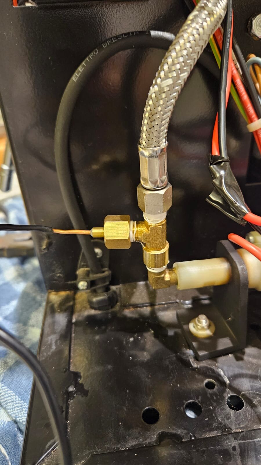

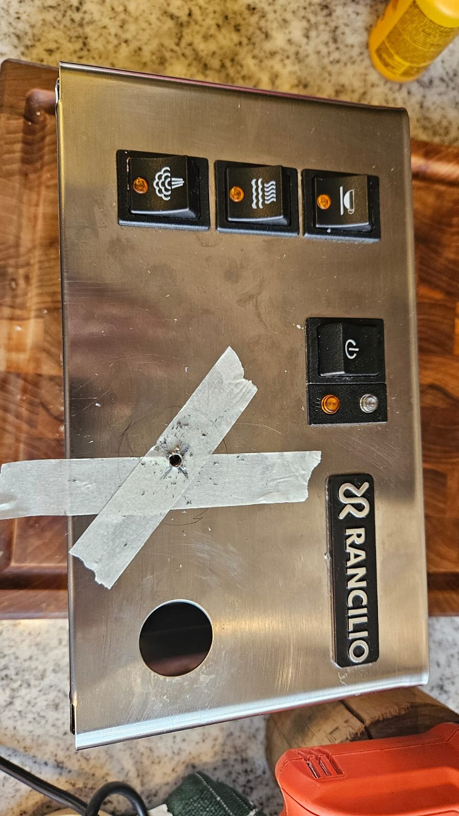

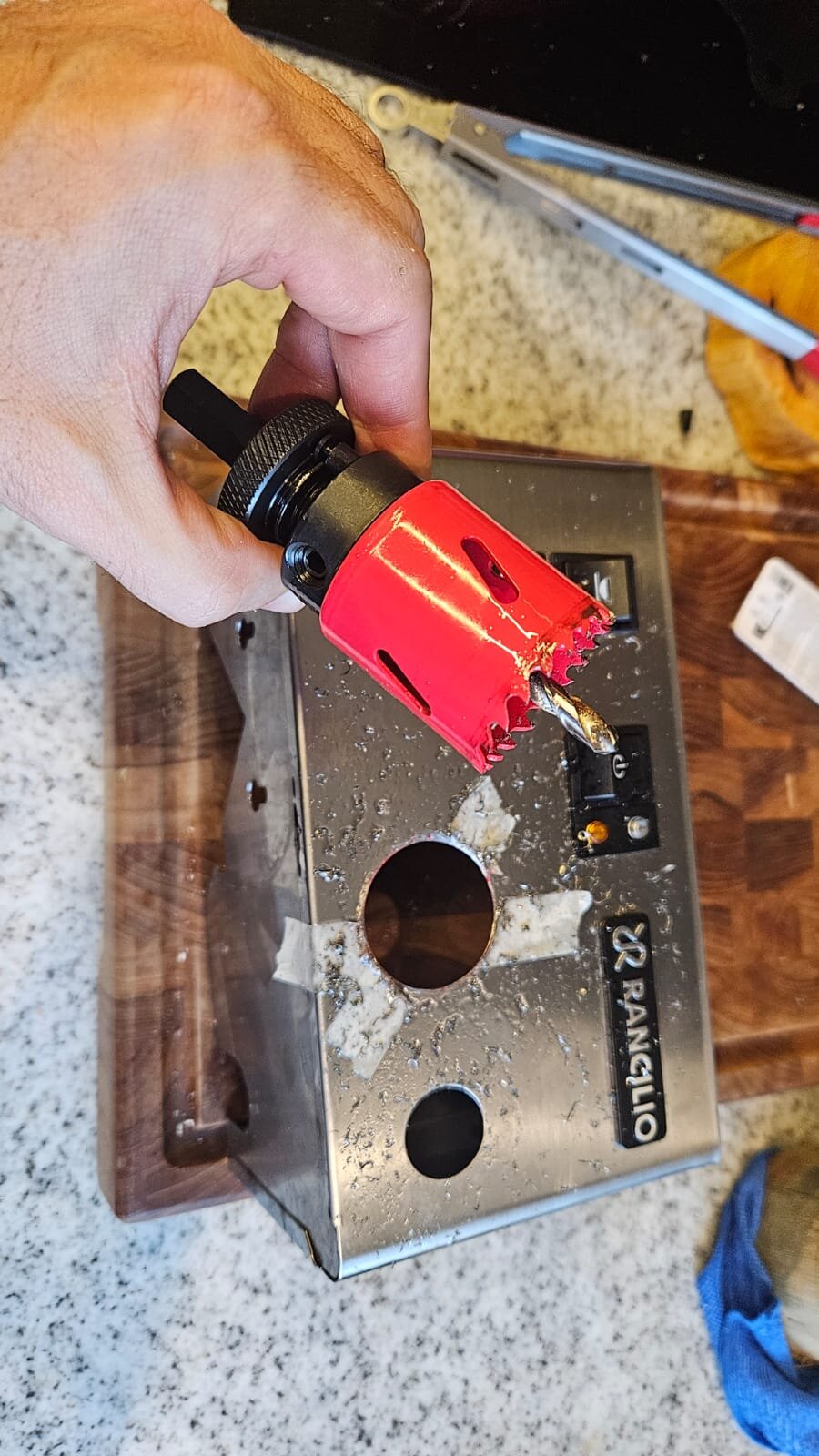

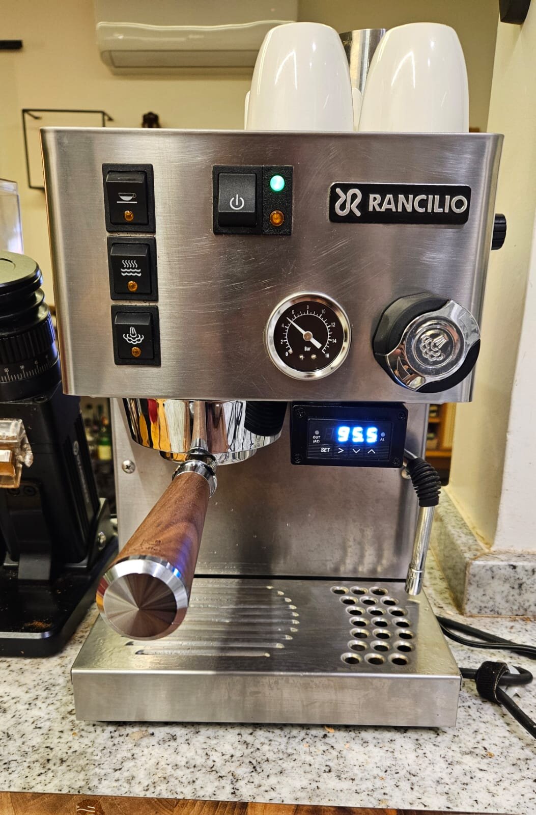

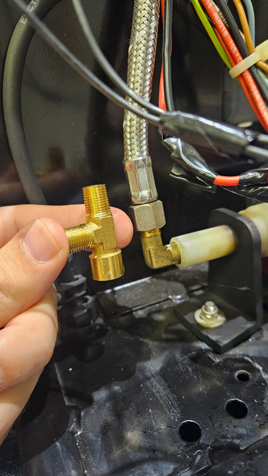

Colegas, Ontem, finalizei a saga de modificações da Silvia com a instalação do manômetro. Comparado ao dimmer e PID, me pareceu uma adaptação tranquila, exceto pelo furo na carcaça. Depois da bagunça, acredito que levar em um torneiro teria sido uma saída mais prática. Lista dos itens instalados: - Manômetro com tudo capilar de cobre: Link - Tem em latão 1/8" (M-M-F): Link - Serracopo bimetal de 41 mm: Link (atenção para o encaixe do mandril, não serviu na minha furadeira padrão e precisei comprar um adaptador na Leroy) Apesar da bagunça, segue um resumo do processo e o resultado final sem surpresas e vazamentos: Passo 1: instalação do T: Passo 2: Furo na carcaça Resultado: Detalhe, para minha surpresa, a pressão estava bem desrelugada, muito abaixo de 9 bar. Após a instalção do manômetro, cheguei em 9 bar ajustando o OPV:

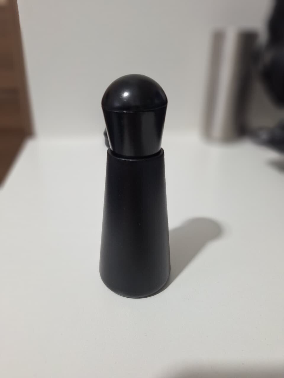

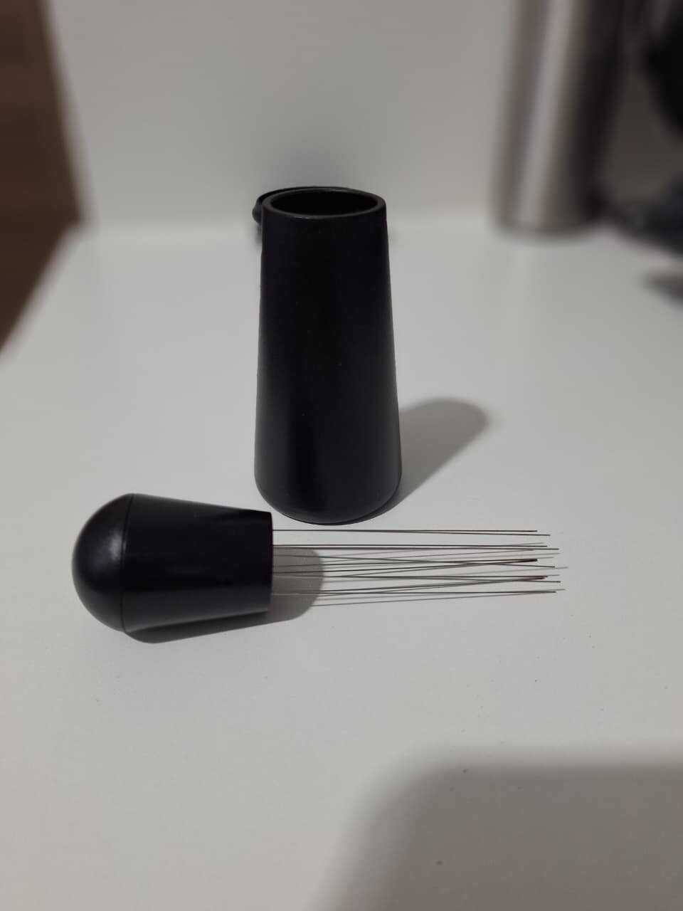

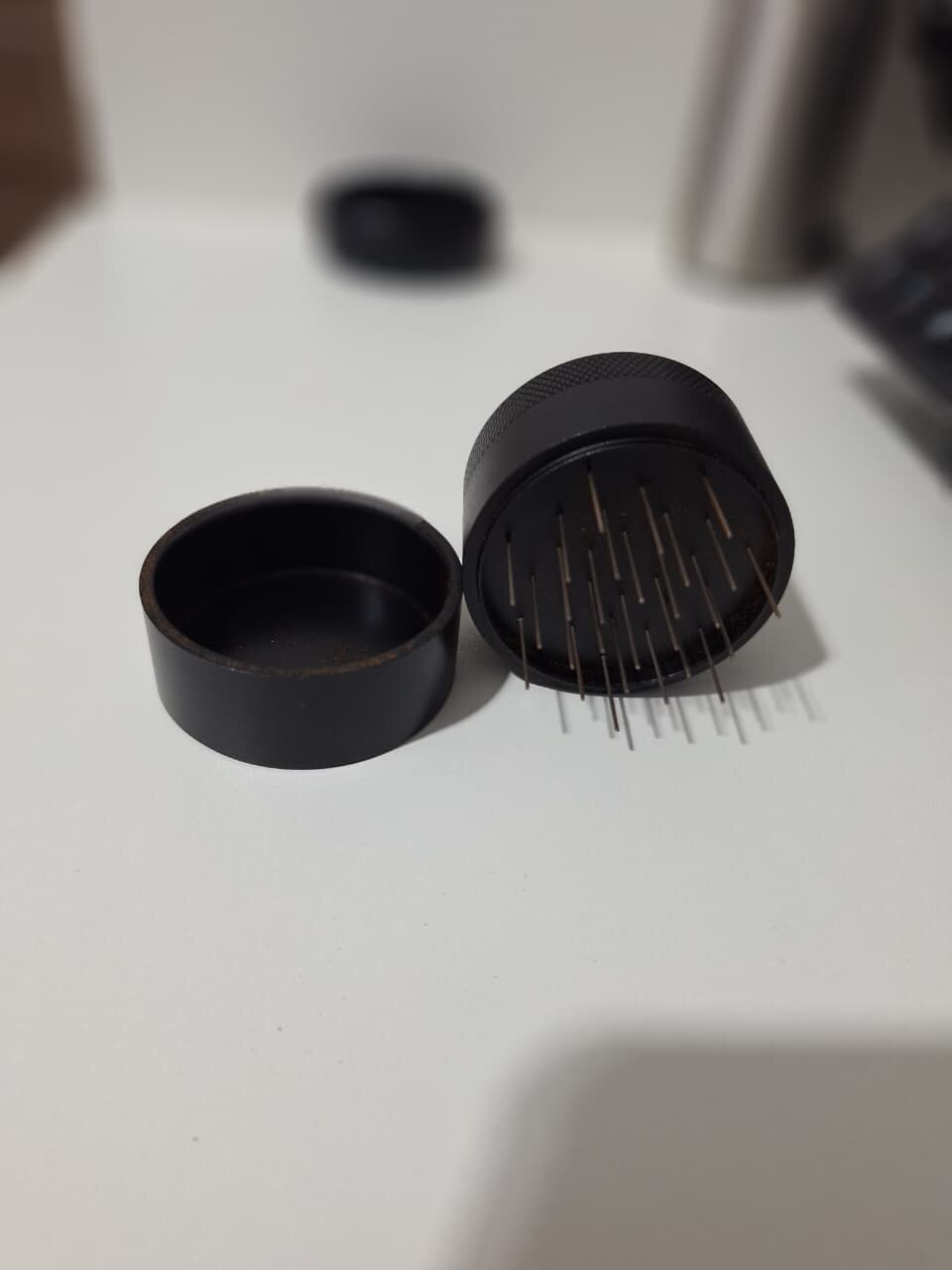

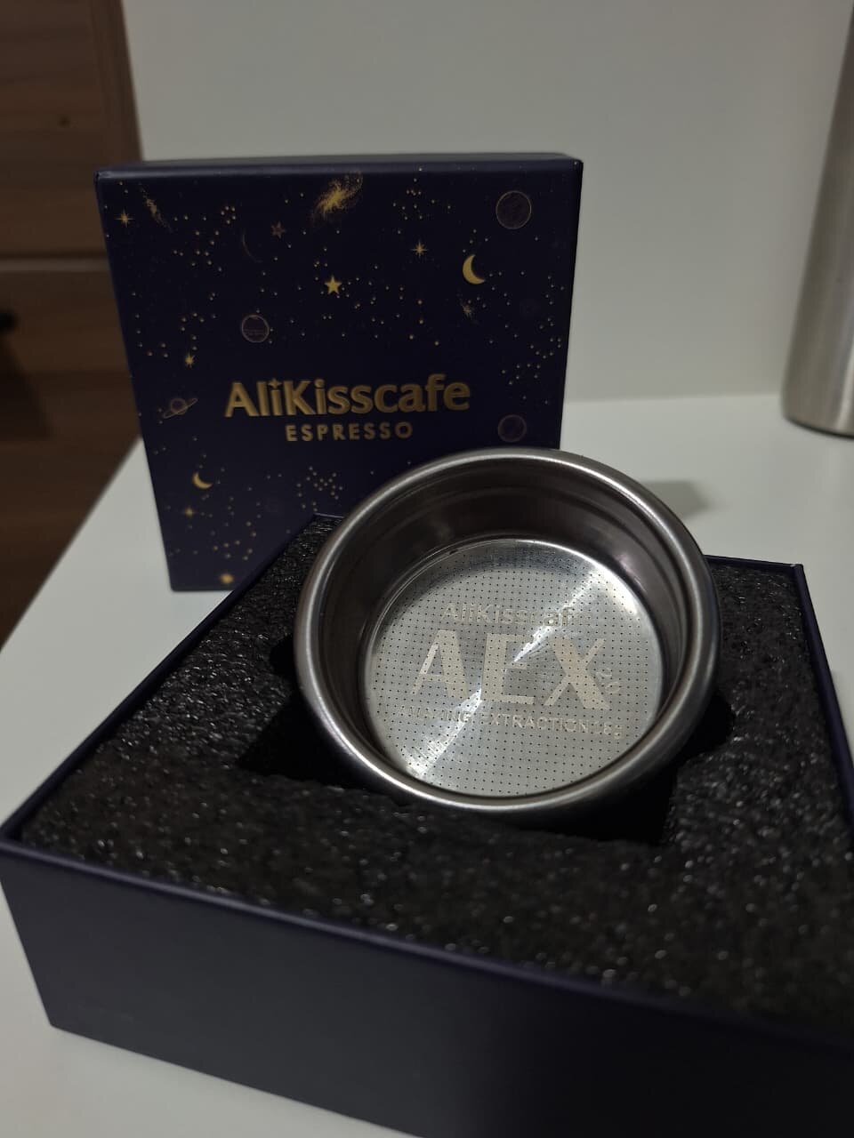

Estou me desapegando de alguns itens de expresso, são ótimos equipamentos e todos os itens estão em perfeito estados e prontos para o uso. Preços negociáveis. São eles: -Filtro de Precisão AliKisscafe (Na Caixa Original) (58mm); -Nivelador (58mm) -WDT (Vertical) - WDT (redondo)
