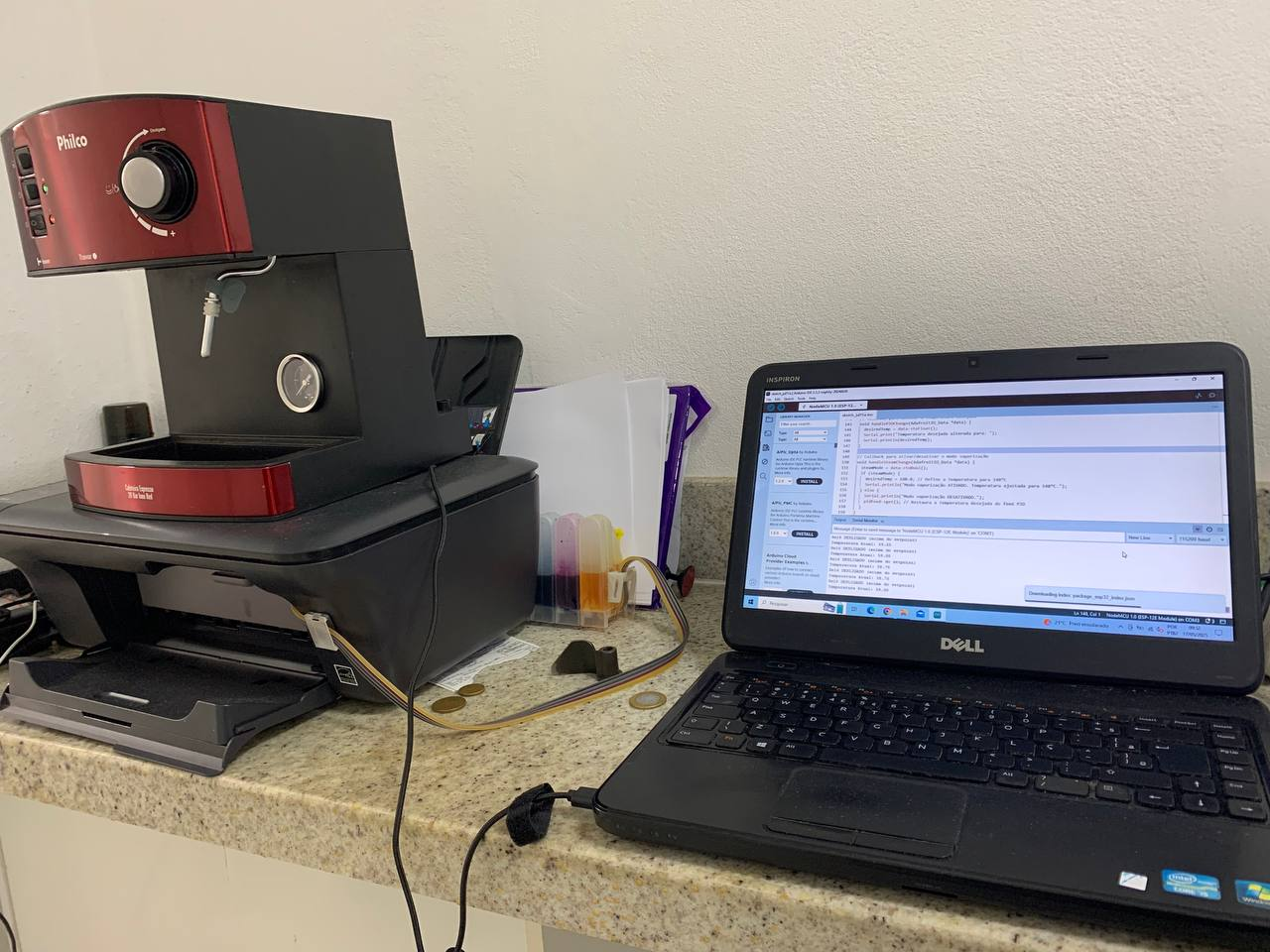

  2. Será que é só eu que atualizo a maquina de espresso? kkkkkkkkkkkkkkk
