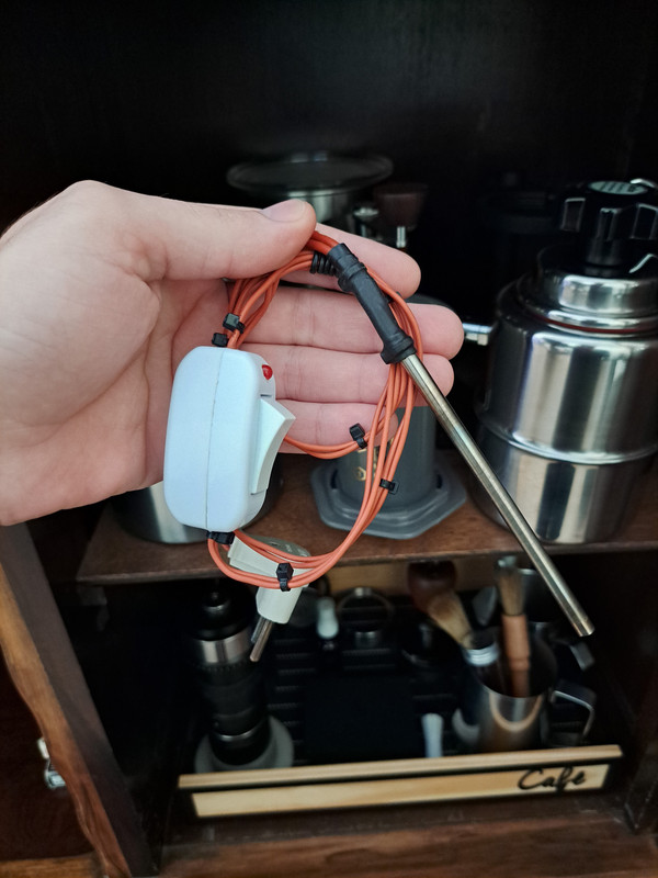

Contato do Alan da NBR: 016991577172
Especificação: RES. CARTUCHO, D.6X115MM, RAB. 1000MM, ZONA FRIA 20MM, 100W
  • Curtir 1
6 minutes ago, Rafael Ribeiro Simões said:
Quanto custou? Pode postar foto dela aqui?
Enviado de meu MI 6 usando o Tapatalk
R$120,00 + frete. Ela vem só com o rabicho, precisa comprar a tomada e instalar. Eu recomendo colocar um espaguete termo retrátil pra proteger a ponta e um interruptor com led pra facilitar o uso.
  • Curtir 1
Saquei. Vou pegar a do Luis mesmo. Ele fez um projetinho, com impressão 3d e uns reforços. Até o fim do mês deve sair.
