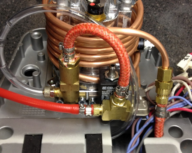

Gilberto Postado 21 Abril 2014 Denunciar Share Postado 21 Abril 2014 Eu ainda tenho o protótipo de adaptador da Gaggia Twin que iria entre a valvula solenóide e a caldeira com local para se instalar o termopar, bem como poderia ser feito um 2º furo para se medir a pressão também, isto quase já na saida do PF. E ai Liska ? 1 Citar Link para o comentário Compartilhar em outros sites More sharing options...
Pedro Freire Postado 21 Abril 2014 Denunciar Share Postado 21 Abril 2014 Paulo, Quando Você retirar o Spout do PF fica uma rosca macho de 3/8 NPT. Dica para retirar o Spout é inserir uma chave philips que forma uma lalavanca " T ". Precisa de uma luva de redução femea de 3/8 para 1/4 NPT. Normalmente vende em lojas de ferragens que comercializam ferramentas, compressores de ar e coisas afins. Aqui tem uma chamada Mct que vende inclusive o'rings. Abraço, 1 Citar Link para o comentário Compartilhar em outros sites More sharing options...
