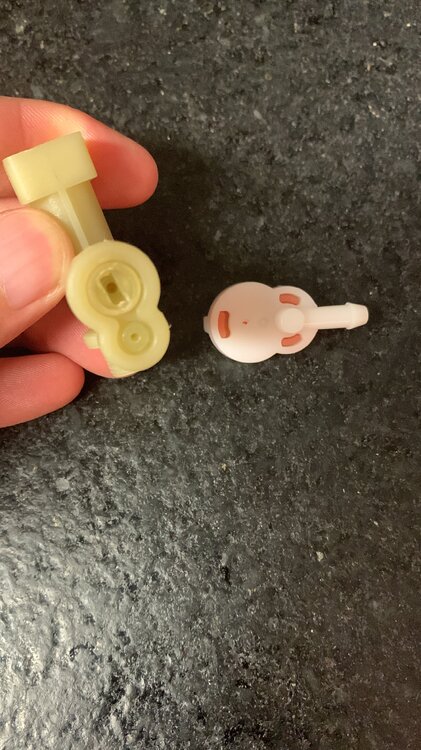

charbel123 Postado Terça às 00:13 Denunciar Share Postado Terça às 00:13 Em 14/04/2025 at 07:04, regisassao disse: Acho que a mais próxima é a apex V1, mas eu já compraria a V2, e ainda teria de instalar um dimmer pra ficar com controle de fluxo em tempo real, mas ai a Apex teria coisas que a Philco não tem como OPV, um boiler bem maior, e de inox se nao me falha a memória. Expand Philco tem OPV sim, inclusive na versão 15Bar normalmente abrindo o parafuso na tampa do OPV original vc consegue chegar a 10 Bar 9 Bar sem instalar nada, tenho amigos que já fizeram e deu super certo! Em 14/04/2025 at 01:24, Alexandre:Cafeteiro Novato disse: Pessoal, estou pensando em comprar uma Philco Bar só pra poder fazer os mods mesmo. Mas me bateu uma dúvida: depois de todos os mods feitos, se eu fosse comprar outra cafeteira, qual seria a concorrente direta dela depois das modificações? Quero ter essa comparação antes de decidir. Kkkkk Pois as vezes vale comprar diretamente a concorrente para pessoas como zero experiência em eletrônica. Expand Igual o Regis disse infelizmente nos termos aí de uma Philco MOD só a Apex mesmo! Citar Link para o comentário Compartilhar em outros sites More sharing options...
