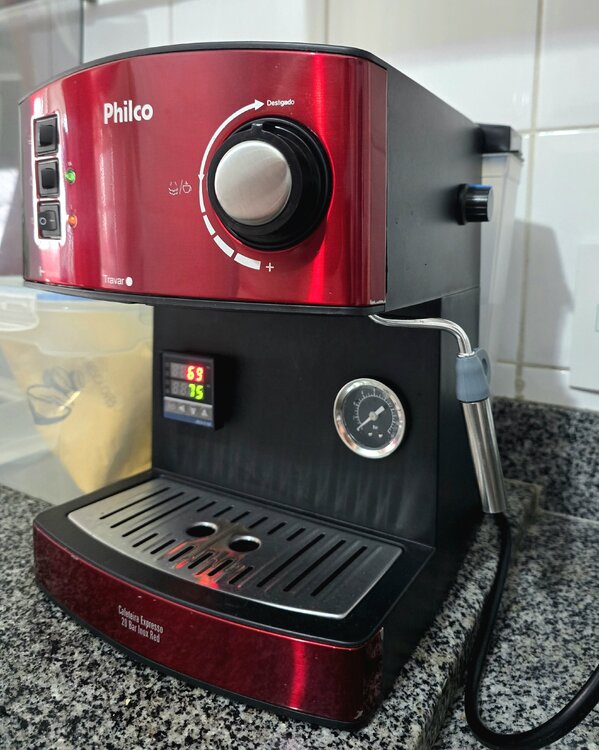

rafaelsgarbulho Postado 18 Abril 2022 Denunciar Share Postado 18 Abril 2022 Fala galera, ja utilizei muitas dicas aqui do pessoal e farei minha contribuição com o video de como fiz meu Mod de dimmer na philco 15 bar, pra utilizar em 9 bar: Pergunta mais frequente: Como voce sabe que ficou em 9 bar? R: A cafeteira deve soltar aproximadamente 130gramas (ml) de agua em 30 segundos. (depois do mod é só medir com uma caneca e boas) Cafeteiras espresso de entrada cismam em lançar produtos com alto volume de Bar em pressão, o que poucos sabem é que cafeteiras profissionais utilizam apenas 9 bar de pressão para trabalhar. O pó devidamente moído e compactado cria a pressão suficiente dentro do filtro quando em contato com a água, gerando o famoso CREMA, que se devidamente extraído é parte muito importante para medir a qualidade da torra, frescor dos grãos e extração da bebida Finalizando sua xícara com chave de “ouro”. Basta um dimmer comum, pode ser já com caixinha se encontrar fácil, precisa ter ao menos 100w, as bombas de água utilizam em torno de 40 a 60w. Meu dimmer foi de 400w pois foi o q achei mais barato e rápido pra comprar. Desmonte sua máquina e encontre o fio de alimentação elétrica da bomba de água. Na Philco é o que sai do botão de acionamento da extração (botão do meio quando olhamos a maquina de frente. Por dentro temos o fio azul que é o fio que leva a energia para a bomba, então eu conectei um fio do dimmer (comprei terminais fêmea e macho) no lugar do fio azul, ligando o dimmer no botão, e o fio azul ligando na outra ponta do dimmer. E PRONTO! Agora calibre seu dimmer para que a máquina extraia 130ml de água em 30 segundos, esta medida é uma base para fluxo de 9 bar de pressão. Achou?, voila ! Mágica feita. 7 3 Citar Link para o comentário Compartilhar em outros sites More sharing options...
regisassao Postado 18 Abril 2022 Denunciar Share Postado 18 Abril 2022 Se conseguir instalar o manômetro ajuda bem. Conforme a extração avança, a resistência diminui e a pressão cai, de forma que para ter precisão equivalente à OPV tem que ficar "pilotando" o dimmer. Mas tem que ser um manômetro com glicerina, senão, o ponteiro fica oscilando e não dá pra fazer leitura nenhuma. Mas a técnica de medir vazão é uma boa mesmo. Quando eu não tinha o manômetro de glicerina fiz o mesmo. 4 Citar Link para o comentário Compartilhar em outros sites More sharing options...

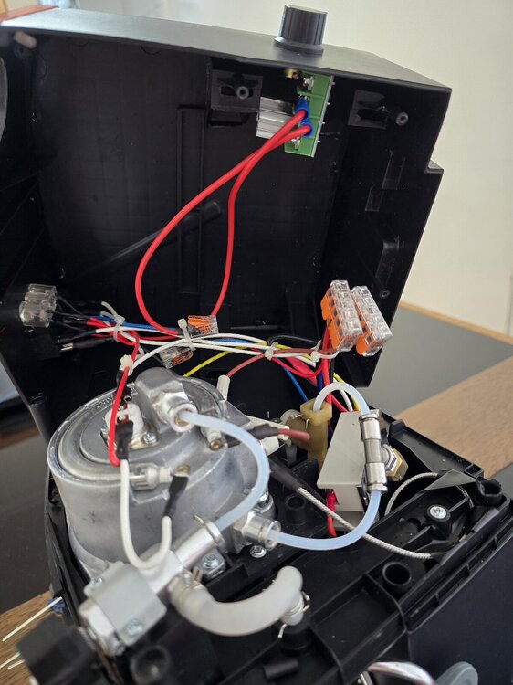

edgar.aode Postado 27 Outubro 2022 Denunciar Share Postado 27 Outubro 2022 Pessoal, tudo bem? Primeiramente, eu queria agradecer ao @rafaelsgarbulho, 90% do motivo pra eu ter feito a minha conta aqui foi pra te agradecer pelo tutorial de instalação do mod, consegui reproduzir aqui sem grandes problemas e deu um resultado muito bom, muito obrigado! Em segundo lugar, eu queria pedir um indicativo de como vc mediu a pressão pra achar aquela referência dos 9 bar - a vazão de 130ml em 30 segundos. Eu queria criar algumas marcações na minha com referências de outras pressões (possivelmente 2bar e 6bar, por enquanto). Não sei se a regulagem do dimmer afeta linearmente a pressão no grupo da máquina, até tenho alguma lembrança de mecânica dos fluidos que eu fiz na faculdade mas tá bem nebuloso, e aplicando um Bernoulli básico (e provavelmente matando algum físico do fórum de ódio) eu achei uns valores meio absurdos. E vlw! Espero conseguir contribuir para a comunidade ainda! Citar Link para o comentário Compartilhar em outros sites More sharing options...

Bruno.Rodrigues Postado 16 Dezembro 2022 Denunciar Share Postado 16 Dezembro 2022 Olá pessoal, tudo certo? Desculpem se não for o local adequado do fórum para isto, mas tenho uma Electrolux Chef Crema Preta e estou com algumas dúvidas. Recentemente comecei a fazer alguns mods nela, instalei um Dimmer na bomba e também um manômetro. O manômetro primeiramente instalei diretamente na saída da bomba (antes da caldeira) com conexões rápidas, por último troquei o local e instalei após a caldeira (antes da Válvula Seletora de Água/Vapor) totalmente com conexões de metal de rosca. Minha dúvida é com relação a diferença de pressão marcada no manômetro quando regulo no dimmer utilizando o porta filtro cego (com plástico vedando) que marca 11 a 12 Bar com dimmer no máximo e tento deixar nos 10 Bar, mas durante as extrações o mesmo manômetro marca 5, 6 ou 7 Bar de pressão (oscilando um pouco, geralmente baixando durante a extração o que é normal). Regulo em 10 Bar pois pelo o que li aqui no fórum tem diferença próxima à 1 ou 1,5 Bar entre a marcação no manômetro e a saída no chuveiro de extração. A diferença na marcação do manômetro foi o motivo de substituir o local de instalação do mesmo, na chance de não ter instalado no melhor local primeiramente. Utilizo filtro despressurizado, um KINGrider K4, WDT, ditribuidor e tamber com base de alinhamento. Os últimos grãos peguei com apenas 7 dias de torra. Mesmo após várias tentativas não consigo observar no manômetro a pressão próxima a regulada quando utilizo o filtro cego para isto. Se alguém tiver alguma experiência, fico grato pela atenção de todos! Citar Link para o comentário Compartilhar em outros sites More sharing options...
Rafael Simas Postado 16 Dezembro 2022 Denunciar Share Postado 16 Dezembro 2022 9 minutes ago, Bruno.Rodrigues said: Olá pessoal, tudo certo? Desculpem se não for o local adequado do fórum para isto, mas tenho uma Electrolux Chef Crema Preta e estou com algumas dúvidas. Recentemente comecei a fazer alguns mods nela, instalei um Dimmer na bomba e também um manômetro. O manômetro primeiramente instalei diretamente na saída da bomba (antes da caldeira) com conexões rápidas, por último troquei o local e instalei após a caldeira (antes da Válvula Seletora de Água/Vapor) totalmente com conexões de metal de rosca. Minha dúvida é com relação a diferença de pressão marcada no manômetro quando regulo no dimmer utilizando o porta filtro cego (com plástico vedando) que marca 11 a 12 Bar com dimmer no máximo e tento deixar nos 10 Bar, mas durante as extrações o mesmo manômetro marca 5, 6 ou 7 Bar de pressão (oscilando um pouco, geralmente baixando durante a extração o que é normal). Regulo em 10 Bar pois pelo o que li aqui no fórum tem diferença próxima à 1 ou 1,5 Bar entre a marcação no manômetro e a saída no chuveiro de extração. A diferença na marcação do manômetro foi o motivo de substituir o local de instalação do mesmo, na chance de não ter instalado no melhor local primeiramente. Utilizo filtro despressurizado, um KINGrider K4, WDT, ditribuidor e tamber com base de alinhamento. Os últimos grãos peguei com apenas 7 dias de torra. Mesmo após várias tentativas não consigo observar no manômetro a pressão próxima a regulada quando utilizo o filtro cego para isto. Se alguém tiver alguma experiência, fico grato pela atenção de todos! Fala Bruno! Basicamente o dimmer controla a vazão de água, não a pressão. 11 a 12 bar provavelmente é a pressão max da sua bomba, que nas bombas ulka (padrão nessas máquinas) são atingidas quando não tem vazão, ou seja, é uma pressão estática. Quando você usa o porta filtro cego é essa condição que está avaliando. Quando está extraindo o fluxo não é zero (tem água passando pelo bolo de café, certo?), então não vai chegar na pressão que você mediu em condição estática. Agora você também consegue bons shots entre 6 e 7 bar de pressão, então acho que não precisa se preocupar. Tem até alguns que comentam que se você não tiver um moedor high-end, uma extração a 6,5bar é melhor, e com mais repetibilidade do que uma extração a 9 bar. 1 Citar Link para o comentário Compartilhar em outros sites More sharing options...
Bruno.Rodrigues Postado 16 Dezembro 2022 Denunciar Share Postado 16 Dezembro 2022 3 horas atrás, Rafael Simas disse: Fala Bruno! Basicamente o dimmer controla a vazão de água, não a pressão. 11 a 12 bar provavelmente é a pressão max da sua bomba, que nas bombas ulka (padrão nessas máquinas) são atingidas quando não tem vazão, ou seja, é uma pressão estática. Quando você usa o porta filtro cego é essa condição que está avaliando. Quando está extraindo o fluxo não é zero (tem água passando pelo bolo de café, certo?), então não vai chegar na pressão que você mediu em condição estática. Agora você também consegue bons shots entre 6 e 7 bar de pressão, então acho que não precisa se preocupar. Tem até alguns que comentam que se você não tiver um moedor high-end, uma extração a 6,5bar é melhor, e com mais repetibilidade do que uma extração a 9 bar. Beleza Rafael, te agradeço pelo esclarecimento. Saberia informar se uma válvula OPV ajudaria a manter mais estável a pressão? Citar Link para o comentário Compartilhar em outros sites More sharing options...
regisassao Postado 16 Dezembro 2022 Denunciar Share Postado 16 Dezembro 2022 @Bruno.Rodrigues com filtro cego, voce simula uma condição de pressão irreal, pois um café muito fino não chega no nível do filtro cego, por isso a pressão maior. Você tem que ajustar para 10 bar durante uma extração, e vai pilotando, pois o bolo vai perdendo resistência e a pressão cai, então, tem que aumentar a potência no dimmer. Se não está chegando em 10 bar, você deve estar moendo muito grosso. A água está passando muito rápido? Em quanto tempo está extraindo, e quantos gramas in e out? Na sua configuração, a OPV não vai adiantar. Ela é uma válvula de alívio e só atua quando a pressão supera 9 bar, desviando parte da água para a bandeja. Citar Link para o comentário Compartilhar em outros sites More sharing options...
Bruno.Rodrigues Postado 16 Dezembro 2022 Denunciar Share Postado 16 Dezembro 2022 1 hora atrás, regisassao disse: @Bruno.Rodrigues com filtro cego, voce simula uma condição de pressão irreal, pois um café muito fino não chega no nível do filtro cego, por isso a pressão maior. Você tem que ajustar para 10 bar durante uma extração, e vai pilotando, pois o bolo vai perdendo resistência e a pressão cai, então, tem que aumentar a potência no dimmer. Se não está chegando em 10 bar, você deve estar moendo muito grosso. A água está passando muito rápido? Em quanto tempo está extraindo, e quantos gramas in e out? Na sua configuração, a OPV não vai adiantar. Ela é uma válvula de alívio e só atua quando a pressão supera 9 bar, desviando parte da água para a bandeja. Oi Regis, tudo certo? Tenho utilizado click 76, 77 ou 78 no K4. Infelizmente mesmo com o dimmer no máximo a pressão que alcança é de apenas 5, 6 ou 7 Bar durante a extração com ratio 1:2 (15g grãos para 30g de café extraído), em torno de 26 a 32 seg para extração a depender da moagem. Pode ser a bomba que está fraca? Acredito que ainda seja a original da máquina que já é bem antiga, ela não apresenta nenhum tipo de ruído em exagero. Pelo contrário, depois que fiz a limpeza dela melhorou muito neste sentido, mas sem diferença na pressão. Tenho notado em alguns vídeos que o manômetro fica marcando uma pressão mínima mesmo sem extração, no meu caso sempre parte do zero. Fiz a alteração do local de instalação do manômetro pois imaginei que não estaria marcando corretamente direto na saída bomba, por motivo de achar que a pressão maior seria do conjunto após a caldeira, mas infelizmente continuou da mesma maneira. Citar Link para o comentário Compartilhar em outros sites More sharing options...
regisassao Postado 17 Dezembro 2022 Denunciar Share Postado 17 Dezembro 2022 Estranho mesmo. Pelos tempos e ratio, deveria chegar em 9 bar. Pode ser a bomba, mesmo. Ou o manômetro. Mais provável ser a bomba. Quanto ao local, na minha coloquei entre a bomba e caldeira, como na sua primeira instalação. E o sabor, como está? Citar Link para o comentário Compartilhar em outros sites More sharing options...
Bruno.Rodrigues Postado 17 Dezembro 2022 Denunciar Share Postado 17 Dezembro 2022 37 minutos atrás, regisassao disse: Estranho mesmo. Pelos tempos e ratio, deveria chegar em 9 bar. Pode ser a bomba, mesmo. Ou o manômetro. Mais provável ser a bomba. Quanto ao local, na minha coloquei entre a bomba e caldeira, como na sua primeira instalação. E o sabor, como está? Com relação ao sabor, tem me agradado mais quando utilizo o click 77 e extrai por volta de 30seg, prefiro mais corpo do que acidez. Começando com 6 ou 6,5 bar e baixando até 5,5 ou 5 bar no final da extração. Até o final do mês deve chegar as peças para instalação do PID. Conforme for, trago minhas impressões e possíveis diferenças no paladar. Grato pela atenção. Citar Link para o comentário Compartilhar em outros sites More sharing options...
regisassao Postado 17 Dezembro 2022 Denunciar Share Postado 17 Dezembro 2022 Se o sabor está bom, é o que importa, mas realmente curioso que não chegue a 9-10 bar. Citar Link para o comentário Compartilhar em outros sites More sharing options...
Bruno.Rodrigues Postado 17 Dezembro 2022 Denunciar Share Postado 17 Dezembro 2022 9 horas atrás, regisassao disse: Se o sabor está bom, é o que importa, mas realmente curioso que não chegue a 9-10 bar. Exato, conforme tiver oportunidade vou testar outra bomba com mesmas especificações. Citar Link para o comentário Compartilhar em outros sites More sharing options...

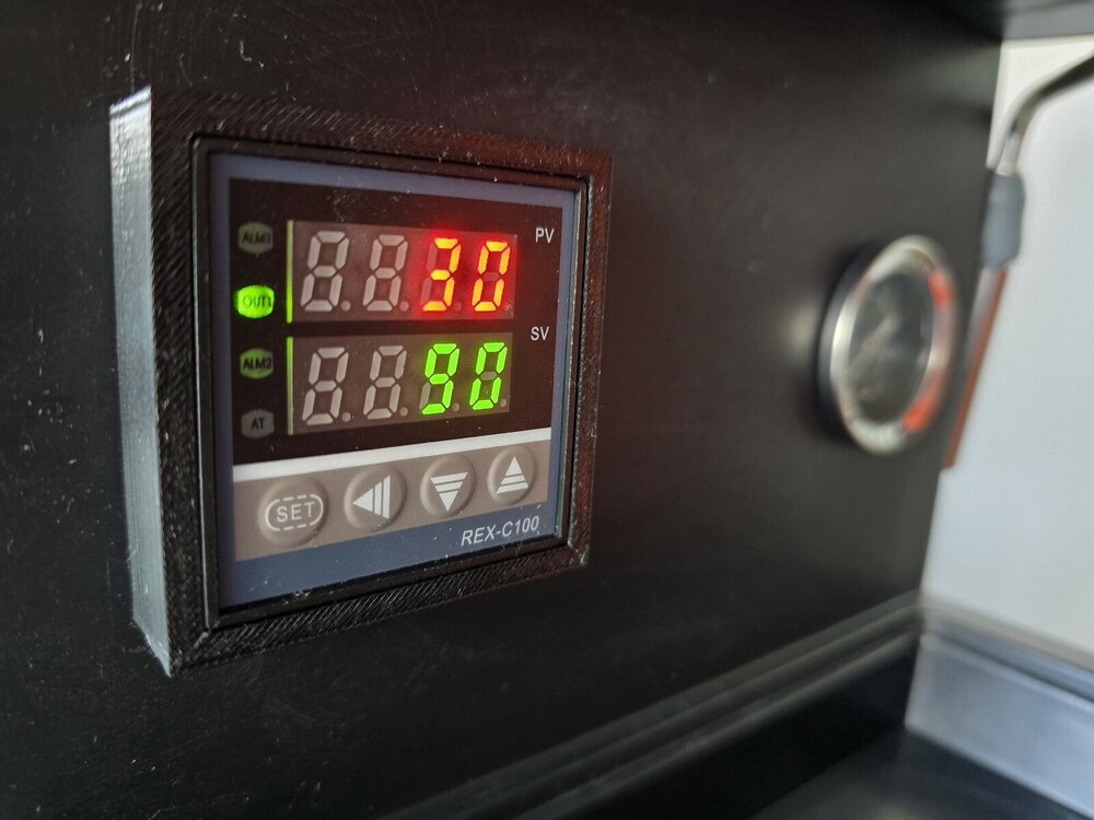

natanmelo Postado 20 Dezembro 2022 Denunciar Share Postado 20 Dezembro 2022 Boa tarde, me registrei no forum agora, apos ver o video da Poemia com mods e o PID na Philco, comprei Dimmer e um PID para instalar na minha Philco 20bar, tava pensando em instalar um OPV e Manometro, quando abri minha maquina para estudar ela, vi que ela tem um tipo de OPV, aparentemente nao regulavel, que faz um retorno para o reservatorio. Agora segue as duvidas Primeiramente, onde vende OPV? Dei uma procurada na internet e n achei em lugar nenhum para a venda; Segundamente, alguem sabe as medidas das mangueiras da Philco 15/20 Bar? Terceiramente, qual o manometro recomendado e o tipo de conector que aguenta a pressao? Ja vi sobre a mangueira que o Regis mencionou de PTFE, falta so descobrir as medidas..kk Citar Link para o comentário Compartilhar em outros sites More sharing options...
regisassao Postado 21 Dezembro 2022 Denunciar Share Postado 21 Dezembro 2022 OPV o pessoal tem importado um de latão, na faixa de uns 50 dólares. Eu acho meu caro e não sei se serve na Philco. Caso queira tentar: https://www.bluestarcoffee.eu/vibration-pump-opv-kit-17426-p.asp Manômetro pode ser esse: https://produto.mercadolivre.com.br/MLB-2662167505-manmetro-vertical-rosca-14-0-a-25-bar-glicerina-inox-63mm-_JM Mas a glicerina você tem que comprar separado, normalmente, vem vazio. Mangueiras: eu tinha pré-selecionado umas para o Thales, conectores idem. Porém, não cheguei a comprar pra ter certeza que são as peças corretas. E é fácil comprar errado, pois tem variação de padrão de rosca, diâmetro, enfim... É bom dar uma conferida, mas minhas tentativas seriam essas: Pneumtic Fitting Air Quick Connectors Hose Pipe Fittings PC PL elbow 1/8 1/4 3/8 Male Femal Thread 4mm 6mm 8mm https://a.aliexpress.com/_mKWsgl6 Comprar o PCF (specification) 4-01 (color) Note que o 01 é para conectores de 1/8, ou seja, se comprar manômetro de 1/4 tem que comprar o PCF 4-02 1Meter 1mm 2mm 3mm 4mm 6mm 8mm PTFE Tube For 3D Printer Parts Pipe Bowden J-head https://a.aliexpress.com/_m0Ei1WY Mangueira: selecionar de 4 mm de diâmetro externo (OD = 4 mm) Metal pneumatic quick coupling, high pressure air pipe, quick coupling, PU PV PM PE PY , 4, 6, 8, 10, 12, 14, 16mm https://a.aliexpress.com/_mOHQlZm Selecionar “color” PE (formato de T), e “specification” 4 (mm de diâmetro externo da mangueira). Obs: estou confiando numa medição de diâmetro de mangueira feita pelo @fernando.filx Citar Link para o comentário Compartilhar em outros sites More sharing options...
natanmelo Postado 23 Dezembro 2022 Denunciar Share Postado 23 Dezembro 2022 Em 20/12/2022 at 22:09, regisassao disse: OPV o pessoal tem importado um de latão, na faixa de uns 50 dólares. Eu acho meu caro e não sei se serve na Philco. Caso queira tentar: https://www.bluestarcoffee.eu/vibration-pump-opv-kit-17426-p.asp Manômetro pode ser esse: https://produto.mercadolivre.com.br/MLB-2662167505-manmetro-vertical-rosca-14-0-a-25-bar-glicerina-inox-63mm-_JM Mas a glicerina você tem que comprar separado, normalmente, vem vazio. Mangueiras: eu tinha pré-selecionado umas para o Thales, conectores idem. Porém, não cheguei a comprar pra ter certeza que são as peças corretas. E é fácil comprar errado, pois tem variação de padrão de rosca, diâmetro, enfim... É bom dar uma conferida, mas minhas tentativas seriam essas: Pneumtic Fitting Air Quick Connectors Hose Pipe Fittings PC PL elbow 1/8 1/4 3/8 Male Femal Thread 4mm 6mm 8mm https://a.aliexpress.com/_mKWsgl6 Comprar o PCF (specification) 4-01 (color) Note que o 01 é para conectores de 1/8, ou seja, se comprar manômetro de 1/4 tem que comprar o PCF 4-02 1Meter 1mm 2mm 3mm 4mm 6mm 8mm PTFE Tube For 3D Printer Parts Pipe Bowden J-head https://a.aliexpress.com/_m0Ei1WY Mangueira: selecionar de 4 mm de diâmetro externo (OD = 4 mm) Metal pneumatic quick coupling, high pressure air pipe, quick coupling, PU PV PM PE PY , 4, 6, 8, 10, 12, 14, 16mm https://a.aliexpress.com/_mOHQlZm Selecionar “color” PE (formato de T), e “specification” 4 (mm de diâmetro externo da mangueira). Obs: estou confiando numa medição de diâmetro de mangueira feita pelo @fernando.filx Obrigado Regis, vou ver direitinho sobre o OPV, acho q chega essa semana o PID e o Dimmer, e ja encomendei o Manometro, falta so os conectores e mangueiras, vou tentar medir com um paquimetro para confirmar quando desmontar para instalar o dimmer e o PID, ---edit--- Comprei tudo, faltou so o OPV, mas ja comprei os conectores compativeis para quando compra-lo...achei esse site meio caro, vi mais barato em outro site ja com frete, mas ta com falta de estoque, iria sair por 29,70 libras esterlinas, 185 reais, vou esperar voltar no estoque para comprar Citar Link para o comentário Compartilhar em outros sites More sharing options...
