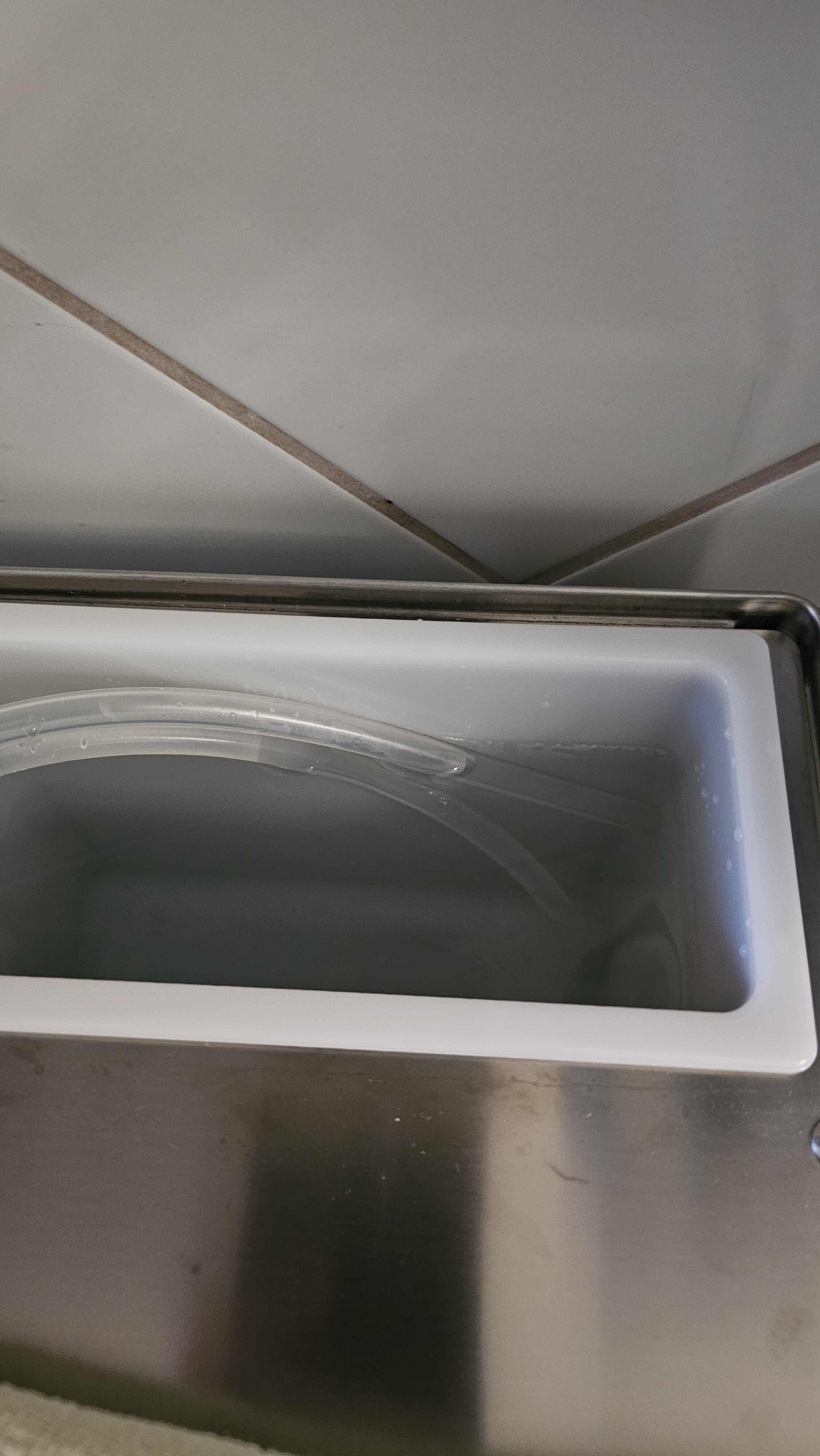

Araruna79 Postado 26 de Maio Denunciar Share Postado 26 de Maio Bom dia! Tenho uma rancilio silvia recém adquirida. É uma dessas novas fabricadas na Espanha. Estou na luta para aprimorar técnica e tentar tirar uns espressos decentes. Do nada, hj pela manhã, essa peça que com certeza caiu de dentro da máquina apareceu dentro da bandeja (foto anexa). Alguém faz ideia do que é? Citar Link para o comentário Compartilhar em outros sites More sharing options...
Felipe_Silva Postado 26 de Maio Denunciar Share Postado 26 de Maio 15 minutes ago, Araruna79 said: Bom dia! Tenho uma rancilio silvia recém adquirida. É uma dessas novas fabricadas na Espanha. Estou na luta para aprimorar técnica e tentar tirar uns espressos decentes. Do nada, hj pela manhã, essa peça que com certeza caiu de dentro da máquina apareceu dentro da bandeja (foto anexa). Alguém faz ideia do que é? Coisa simples de resolver. Não deveria ter caido, mas pode ter afrouxado no transporte. Vou procurar uma foto aqui e te mando. Citar Link para o comentário Compartilhar em outros sites More sharing options...
Araruna79 Postado 26 de Maio Denunciar Share Postado 26 de Maio 8 horas atrás, Felipe_Silva disse: Coisa simples de resolver. Não deveria ter caido, mas pode ter afrouxado no transporte. Vou procurar uma foto aqui e te mando. Apenas pra deixar registrado: Felipe me salvou! Grato, Felipe! 1 Citar Link para o comentário Compartilhar em outros sites More sharing options...
