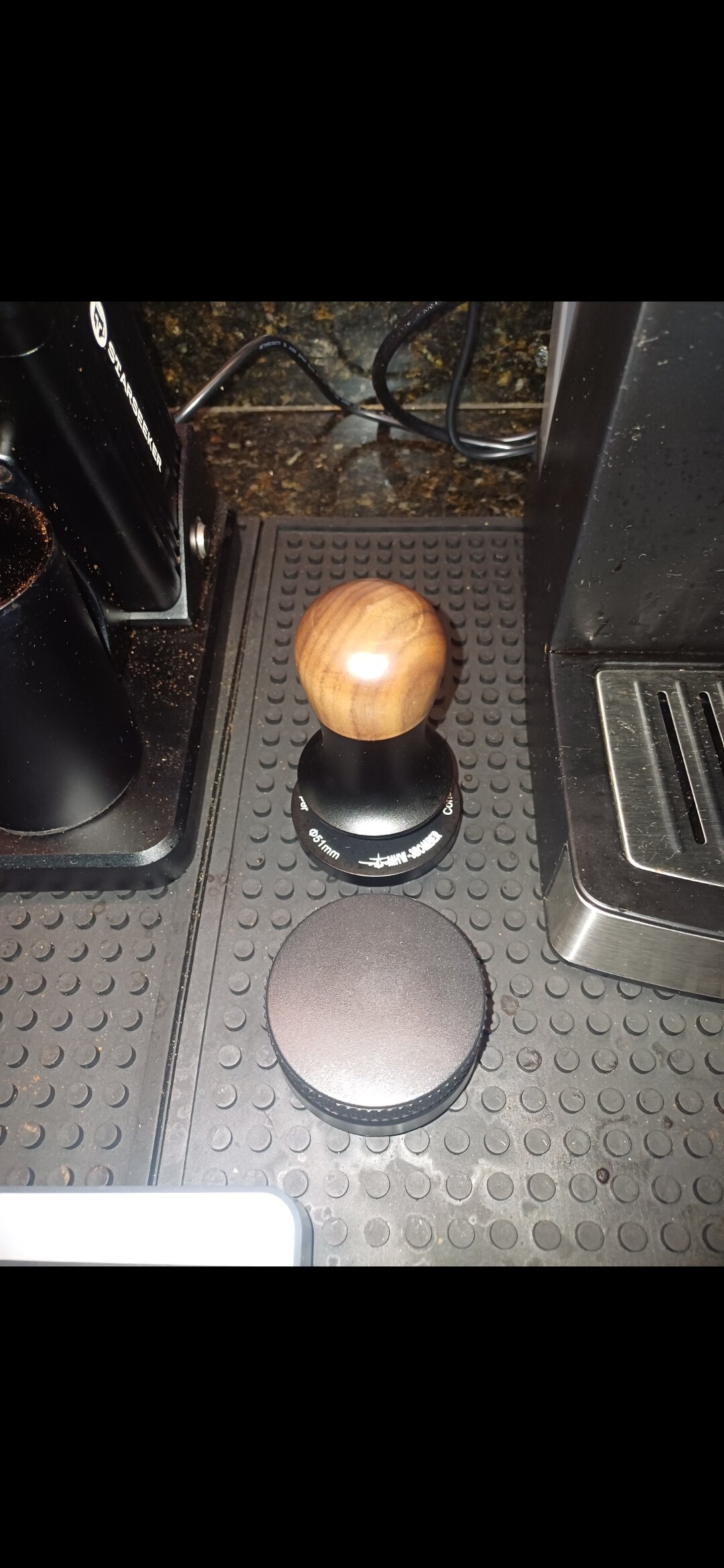

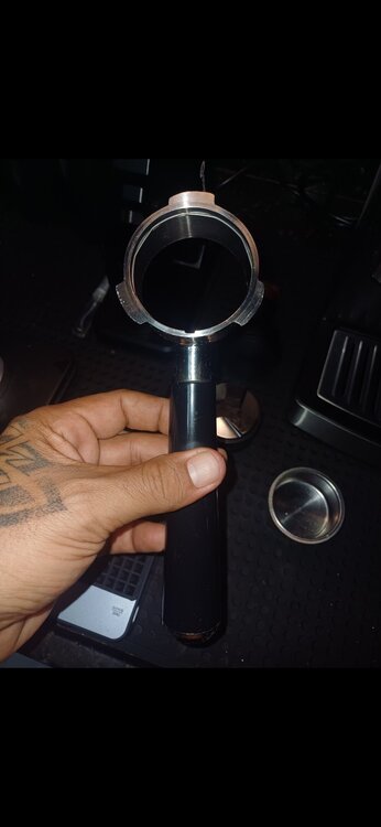

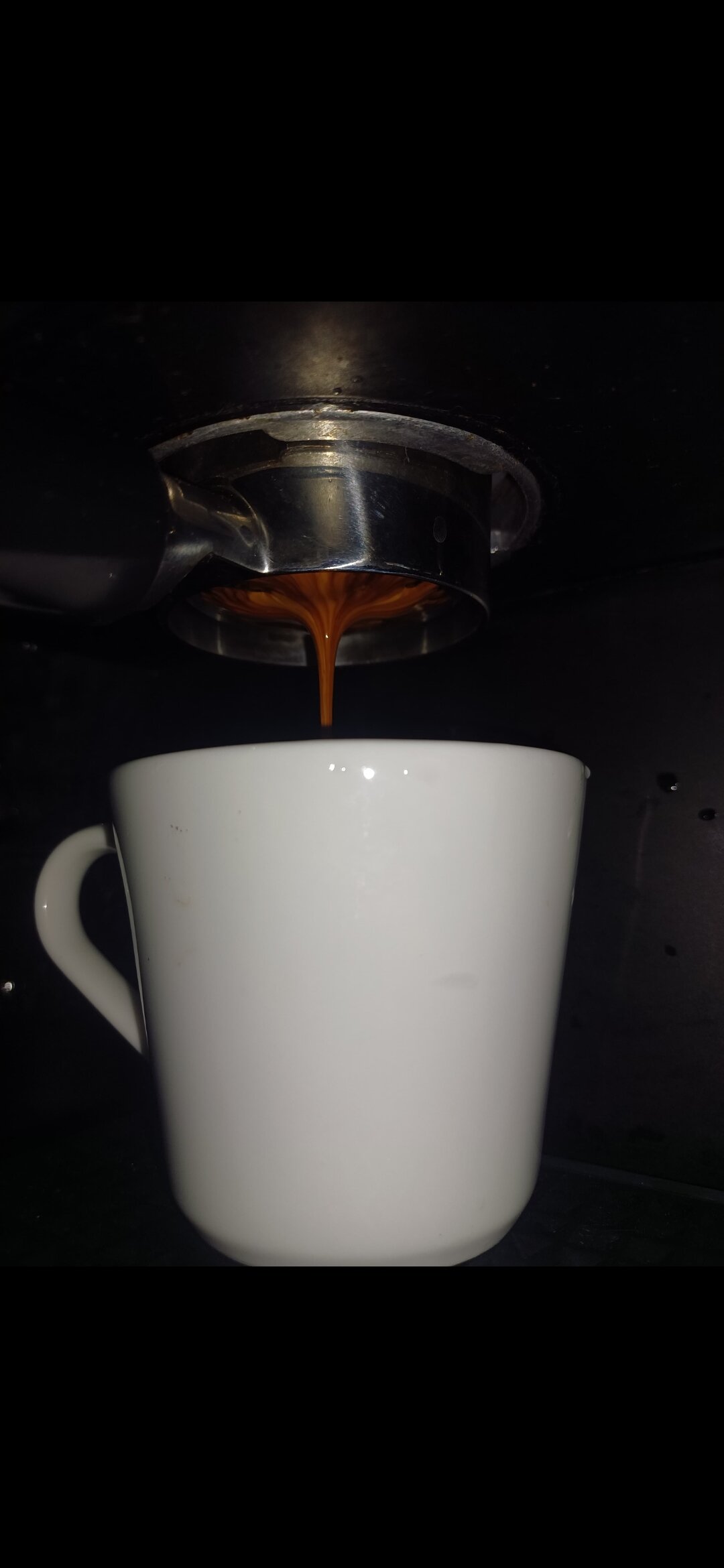

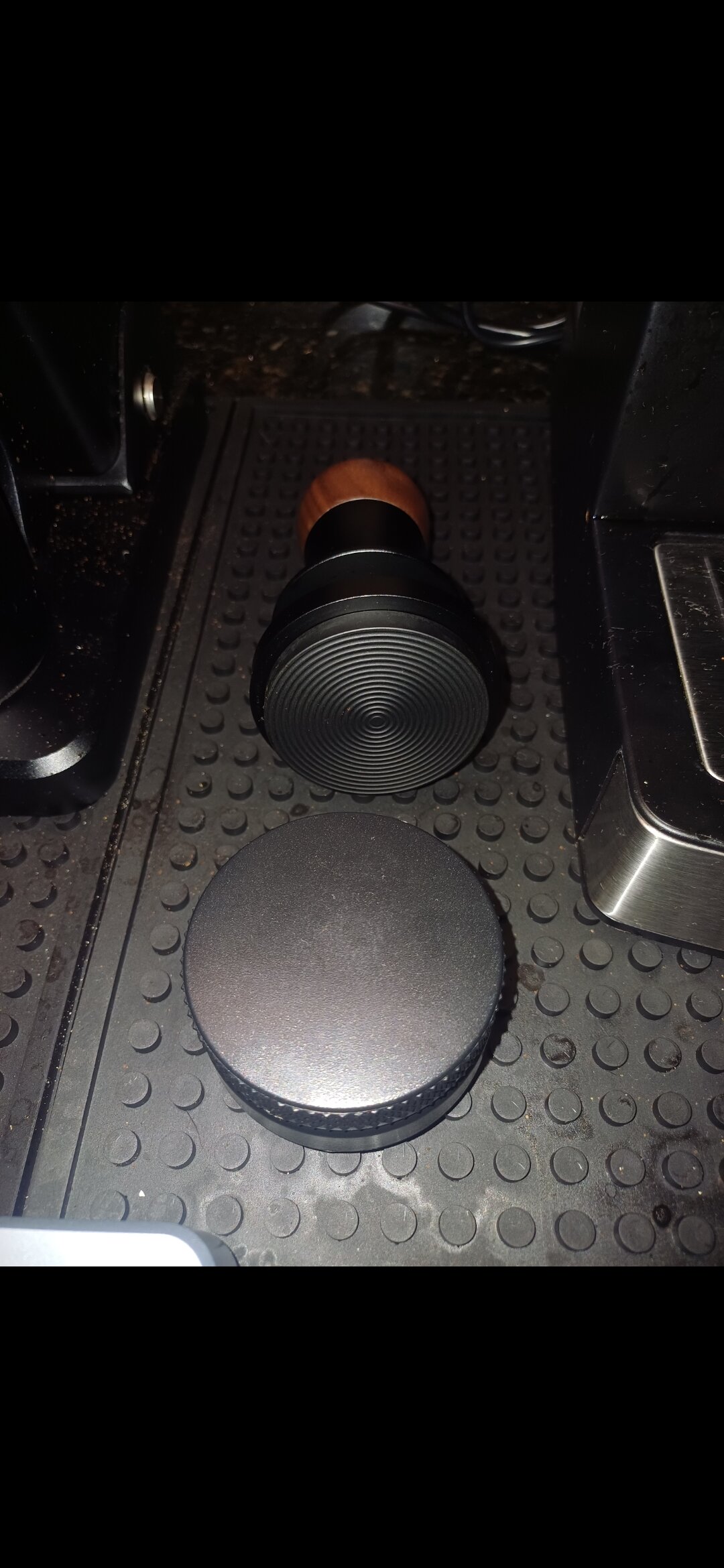

Boa noite galera... Estou vendendo minha máquina philco 15bar, ainda com 9 meses de garantia, vai na caixa original, com tudo original em perfeito estado + acessórios... De acessórios vai: - Kit Upgrade Completo (Pid, Manômetro e Sonda Sensor Temperatura) fácil a instalação. - 1 Naked 51mm - 2 filtros despressurizado - 1 distribuidor 51mm - 1 tamper 3bomber 51mm de titanium - 1 puck screen 3bomber + 2 china Valor R$ 1.000 reais a vista + envio IMG_20250520_232752_250.webp IMG_20250520_232843_054.webp IMG_20250520_232857_858.webp
