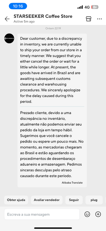

Estou tentando fechar a compra mas mesmo informando estoque no brasil, a opção não fica indisponível. Alguém sabe se ira voltar? :(
Abraços.
Aparentemente não, parece que o estoque era pequeno.
Tem uma Edge que também parece ser um opção bem interessante e ainda tem lâminas de titânio.
1 hora atrás, LuizRomano25 disse:
Bom dia meus amigos...
Abraços.
Acredito que, infelizmente, o estoque no Brasil acabou. Inclusive do Edge, que até ontem tinha 15 unidades ainda.
Agora é ficar de olho.
