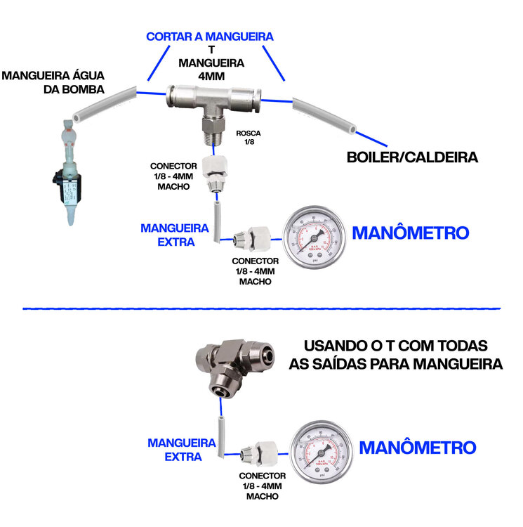

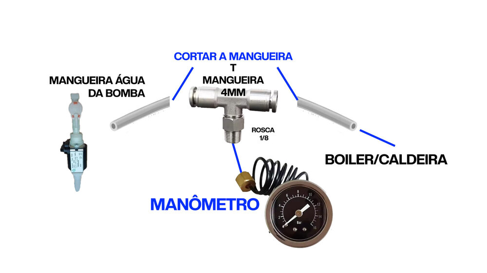

regisassao Postado 15 Novembro 2022 Denunciar Share Postado 15 Novembro 2022 O manômetro comprei desse mesmo link, comprei o de 25 kgf/cm2 tbm. Um ponto de atencao é verificar onde você vai instalar, se tem espaco interno, e de o manômetro precisa ser com conector horizontal ou vertical. Aquele conector tbm deve funcionar, mas voce precisa comprar mangueira de PTFE tbm, e na mesma medida do conector, tem de 4mm, 6 mm... Depois conta se deu tudo certo no material que voce comprou, pois é o tipo de coisa que as vezes compramos errado e qualquer dica aqui é super valiosa para quem ainda nao fez as mods. Citar Link para o comentário Compartilhar em outros sites More sharing options...
eltonaguiar Postado 16 Novembro 2022 Denunciar Share Postado 16 Novembro 2022 54 minutos atrás, regisassao disse: O manômetro comprei desse mesmo link, comprei o de 25 kgf/cm2 tbm. Um ponto de atencao é verificar onde você vai instalar, se tem espaco interno, e de o manômetro precisa ser com conector horizontal ou vertical. Aquele conector tbm deve funcionar, mas voce precisa comprar mangueira de PTFE tbm, e na mesma medida do conector, tem de 4mm, 6 mm... Depois conta se deu tudo certo no material que voce comprou, pois é o tipo de coisa que as vezes compramos errado e qualquer dica aqui é super valiosa para quem ainda nao fez as mods. Boa noite Regis! Off-topic, mas me ocorreu uma pergunta... qual seria seu upgrade de máquina hoje, considerando uma lógica de níveis, um próximo passo (não vale fazer como eu e sonhar em ir para uma Decent direto kkkk). Abç. e obrigado! Citar Link para o comentário Compartilhar em outros sites More sharing options...

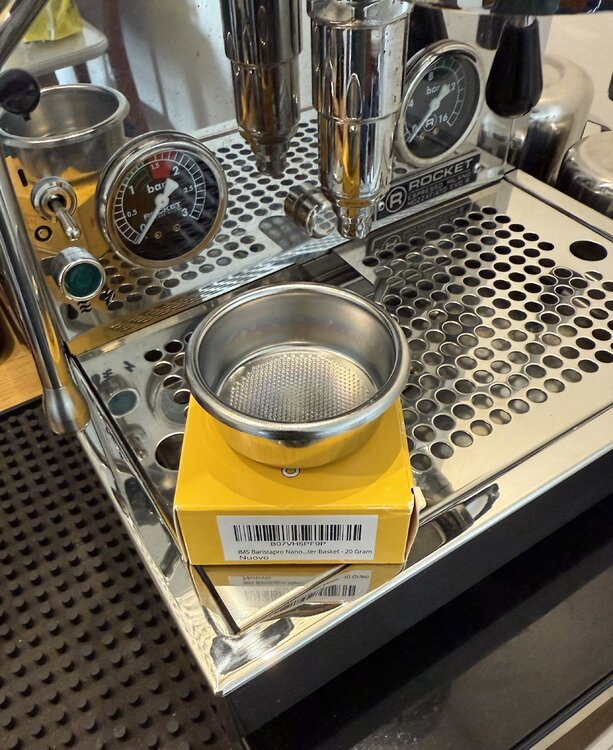

fcsouza Postado 1 Dezembro 2022 Denunciar Share Postado 1 Dezembro 2022 Tenho uma Espresso Dose, ando à procura de um filtro de precisão. Pretendo procurar no "Café, Cozinha & Cia". Estou no caminho certo ou alguém sugere outro(s) lugar(es) para pesquisar? Você, que já usa esse filtro na sua Gaggia, possui o de quantos gramas? Agradeço a quem puder colaborar. Citar Link para o comentário Compartilhar em outros sites More sharing options...
eltonaguiar Postado 2 Dezembro 2022 Denunciar Share Postado 2 Dezembro 2022 4 horas atrás, fcsouza disse: Tenho uma Espresso Dose, ando à procura de um filtro de precisão. Pretendo procurar no "Café, Cozinha & Cia". Estou no caminho certo ou alguém sugere outro(s) lugar(es) para pesquisar? Você, que já usa esse filtro na sua Gaggia, possui o de quantos gramas? Agradeço a quem puder colaborar. @fcsouza eu tenho um IMS nanotech de 18 g e um VST de 20g que adquiri de colegas que anunciaram aqui, o que foi excelente pelo custo e prazo; outra opção é compra diretamente das empresas com redirecionador, o que agrega imposto e demora... Eu pretendo comprar mais filtros de outros tamanhos da VST para minha classic e pretendo comprar diretamente e enviar para cá. Abç! Citar Link para o comentário Compartilhar em outros sites More sharing options...
Rafael Simas Postado 2 Dezembro 2022 Denunciar Share Postado 2 Dezembro 2022 4 hours ago, fcsouza said: Tenho uma Espresso Dose, ando à procura de um filtro de precisão. Pretendo procurar no "Café, Cozinha & Cia". Estou no caminho certo ou alguém sugere outro(s) lugar(es) para pesquisar? Você, que já usa esse filtro na sua Gaggia, possui o de quantos gramas? Agradeço a quem puder colaborar. Eu comprei o da IMS na The Espresso Coffee Shop, modelo competizione. Trouxe 2 para baratear o frete e vendi um rapidinho aqui no classificados. A capacidade nominal é de 12-18g, mas acho ele é praticamente do mesmo tamanho do duplo normal, talvez um pouquinho maior. Pra maioria dos grãos, torra média, coloco 18-18.5g, sendo que utilizo puck screen. Tem a versão desse mesmo modelo um pouco maior, imagino que a dose ideal nele fique entre 20 e 22g, mas optei pelo duplo mesmo pq não queria usar tanto café por dose, e pq poderia usar tanto no naked como no portafiltro original da gaggia. O maior não cabe no original, só serve no naked. https://www.theespressoshop.co.uk/en/IMS-Gaggia-Competition-Filter-Basket-1218g---B682TH245M/m-2001.aspx Não fui taxado na compra e eles enviam para o Brasil, não precisa de redirecionador. Estou pensando em fazer uma nova compra lá, de grupo de latão e shower screen da IMS. Dependendo da pra juntar uma galera aqui do forum e pedir um pacote de shower screen ou filtros, e dividir o frete. Citar Link para o comentário Compartilhar em outros sites More sharing options...
fcsouza Postado 2 Dezembro 2022 Denunciar Share Postado 2 Dezembro 2022 7 horas atrás, Rafael Simas disse: https://www.theespressoshop.co.uk/en/IMS-Gaggia-Competition-Filter-Basket-1218g---B682TH245M/m-2001.aspx Não fui taxado na compra e eles enviam para o Brasil, não precisa de redirecionador. Estou pensando em fazer uma nova compra lá, de grupo de latão e shower screen da IMS. Dependendo da pra juntar uma galera aqui do forum e pedir um pacote de shower screen ou filtros, e dividir o frete. Rafael, era exatamente algo assim que estava procurando - o link que me enviou. Interessa-me imensamente também um puck screen, e talvez um porta-filtro, original ou naked, tanto faz. Se quiser, podemos começar a montar esse grupo já, para a "compra coletiva". Estou nessa. 1 Citar Link para o comentário Compartilhar em outros sites More sharing options...
