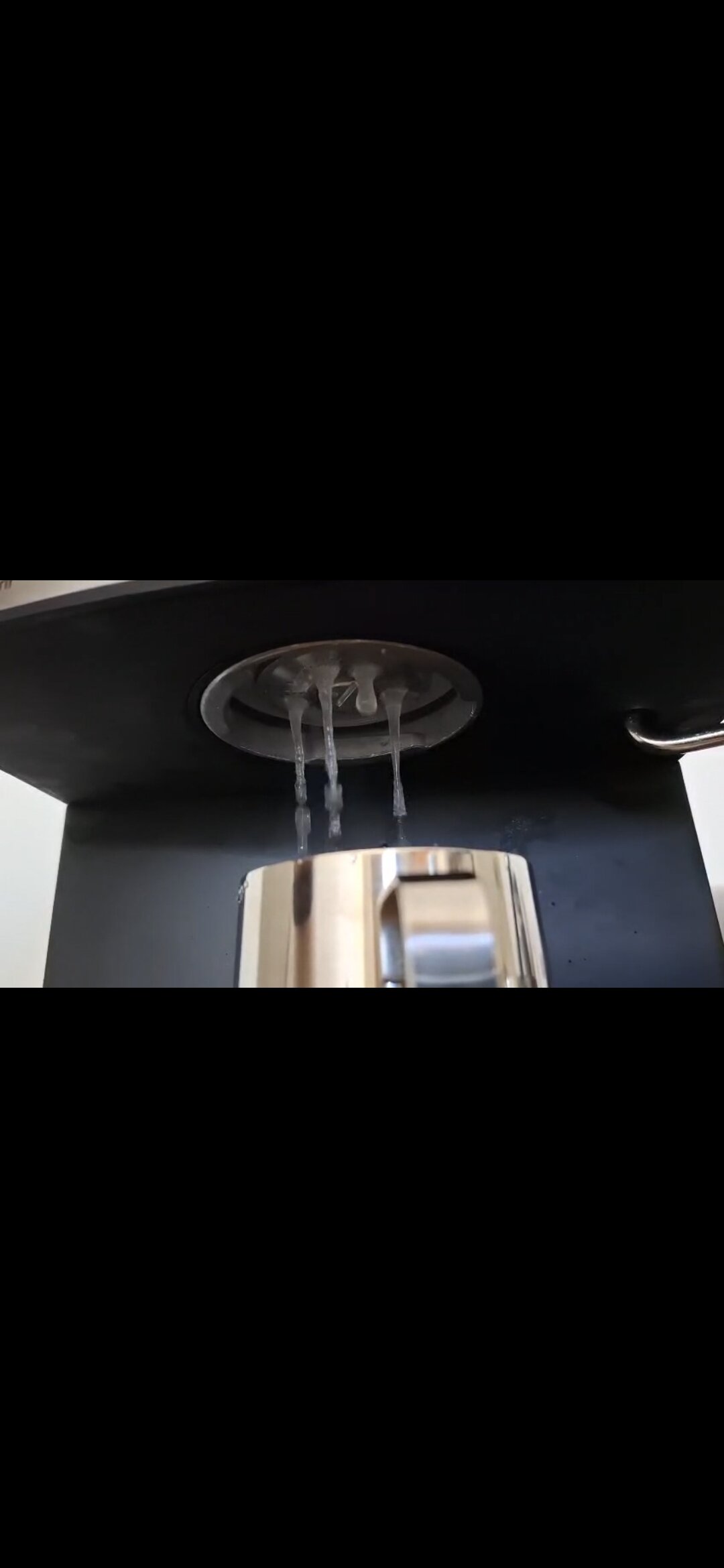

leoz1n respondeu ao tópico de Alison Eduardo Piegel em Máquinas de Expresso
Pessoal, minha maquina é nova...fiz o procedimento de deixar passar agua pela saida de vapor e depois liberar pra parte de café....mas o chuveiro parece estar ruim...normal sair só assim? -
