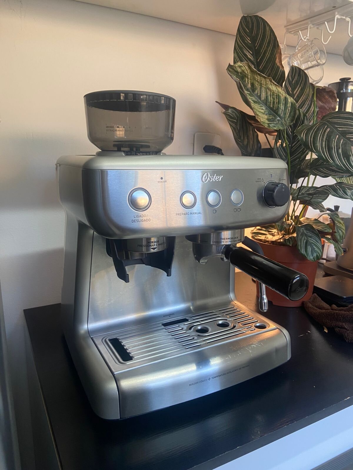

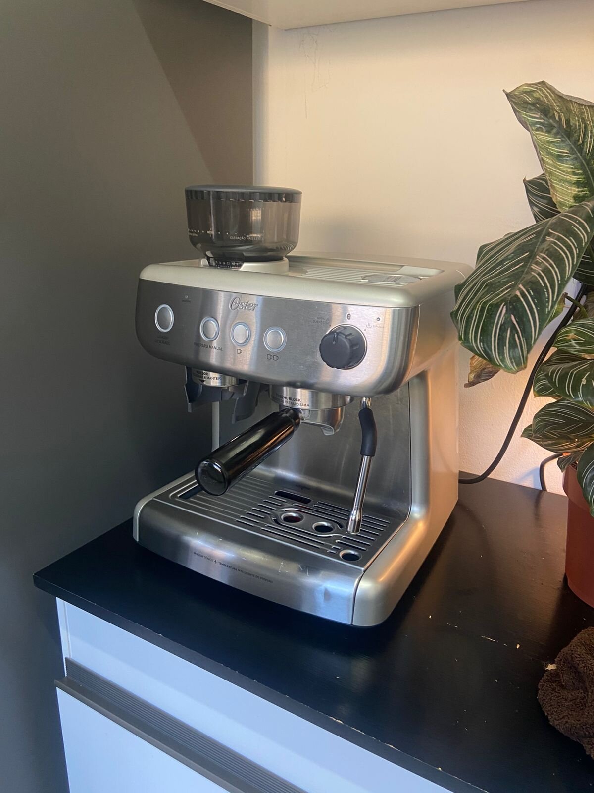

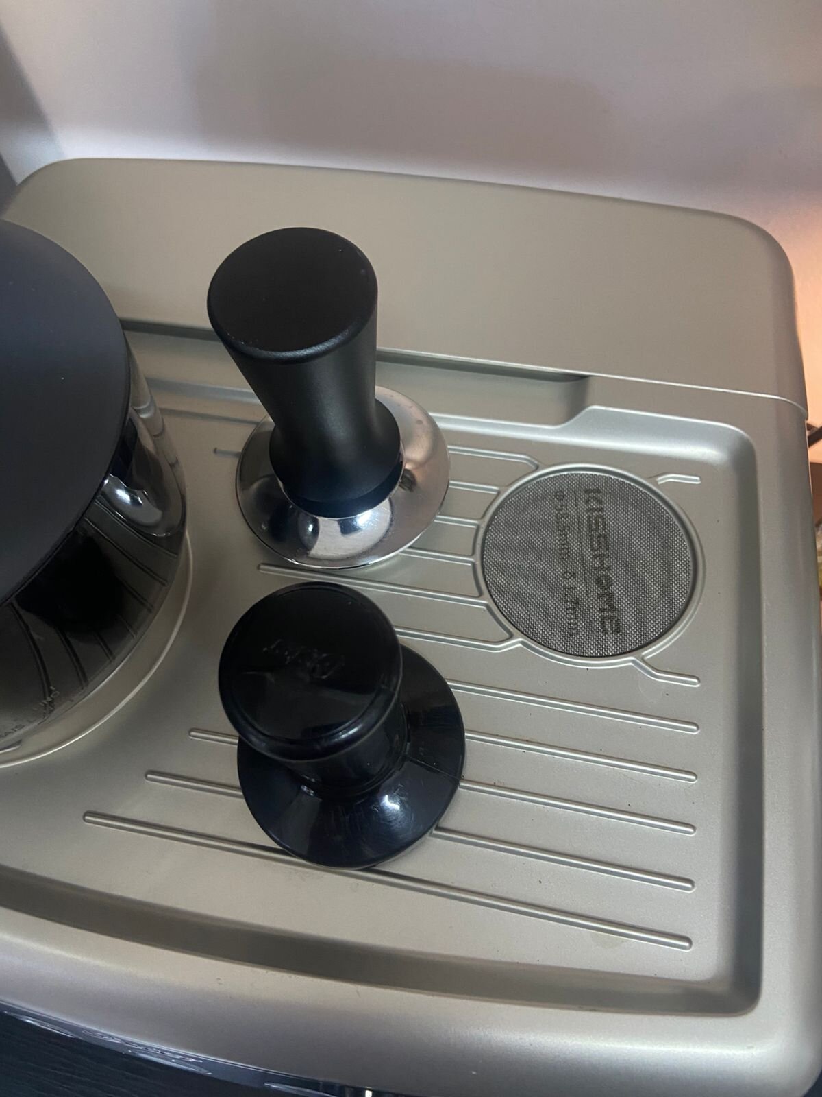

Cafeteira super conservada, 127v. Adicionais: Tamper dinanométrico Chuveiro Gaggia Puck screen. R$ 1750. Link OLX: https://sp.olx.com.br/grande-campinas/eletro/eletroportateis-para-cozinha-e-limpeza/cafeteira-oster-xpert-perfect-brew-1409043820? Link ML: https://produto.mercadolivre.com.br/MLB-5415553688-cafeteira-oster-xpert-perfect-brew-_JM
