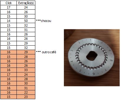

Vale muito a pena o upgrade!!
Estou enfrentando uma inconsistência maluca nos tempos de extração aqui, mas o up ajudou muito na regulagem dos espressos.... creio que minha inconsistência seja relacionada a máquina que é caseirinha bem antiga... +/- 10anos, mas que ainda me rende bons cafés apesar dos pesares... rs... Descarto inconsistência na moagem por continuar o mesmo comportamento com meu 1Zpresso J-Max recém chegado...
Segue relação dos meus tempos de extração com 16g de café para 40g na xícara.

Alguém sabe quantos microns tem nessa roda?
A minha chegou, tenho usado mas não faço ideia de qual é a medida da alteração
Enviado de meu SM-G975F usando o Tapatalk
  • Curtir 1
Vai depender da espessura entre as voltas da rosca do eixo do moedor. Se for c2 ou c3, por exemplo, acho que é cerca de 83,33 microns por click usando o disco de ajuste original com 12 clicks. Se instalar esse disco com mais ajustes (30), ficaria com 12/30 × 83,33=33,33 microns. Já ajuda bastante no espresso, mas talvez precise ajustar a dose para alguns tipos de cafés.
Enviado de meu SM-S901E usando o Tapatalk
  • Curtir 1
