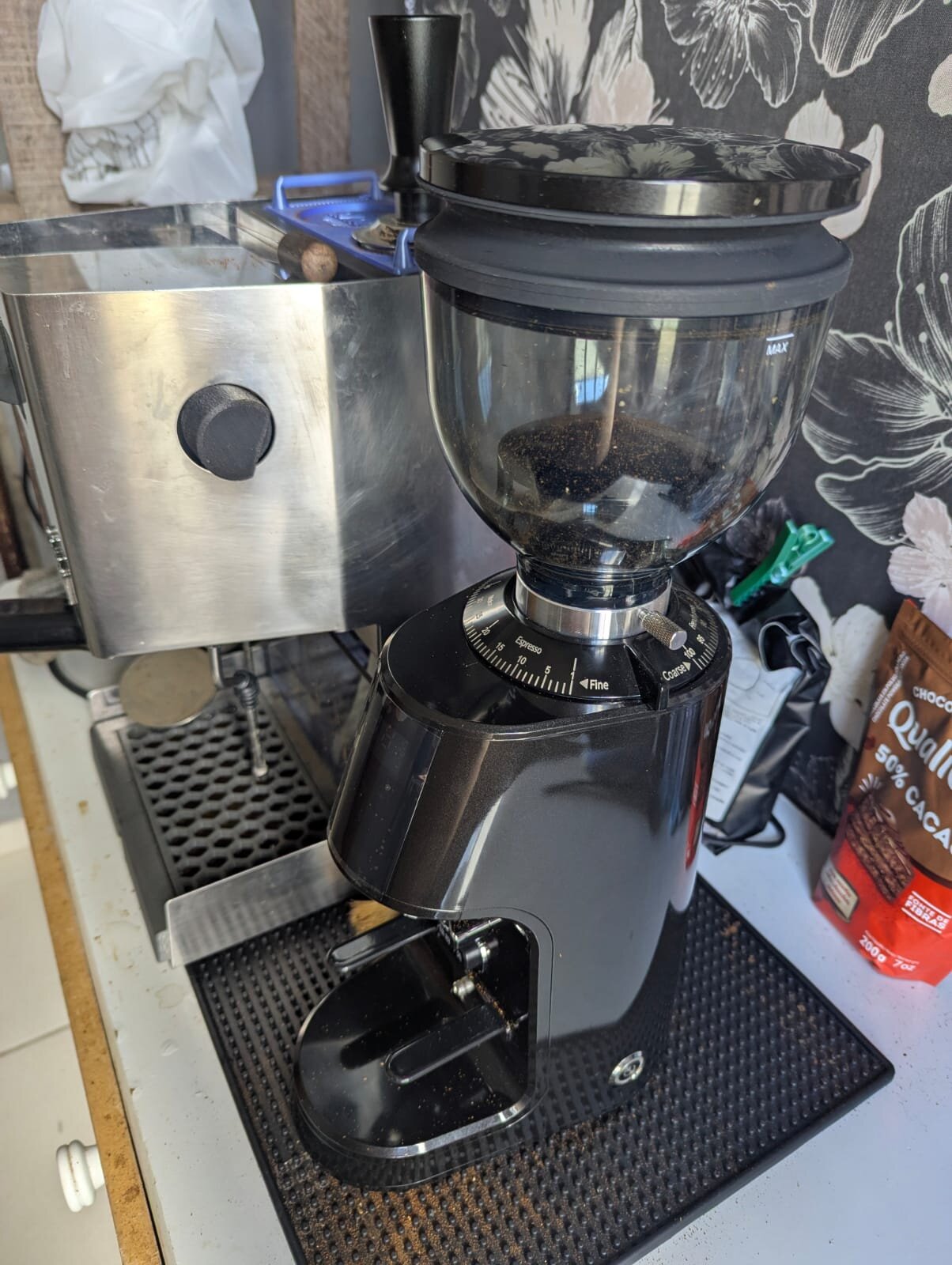

taveren Postado 21 Junho 2025 Denunciar Share Postado 21 Junho 2025 Updates do Shardor: Não veio o copo coletor, o nome do meu é MOYE Hurricane (white label, né) O indicador de moagem é de plástico, outras versões eu acho que é metal? A Build quality é excelente, apesar da parte de fora ser plástico, não parece barato. O bellow/cup que coloca o grão, veio quebrado ( é um sinal, já comprei a versão menor com o hopper do DF64 pra single dose. ) A loja já falou que vai mandar outro btw, pensando seriamente em pegar desconto e usar apenas o hopper single dose que comprei a parte. Ele mói extremamente rápido! 18-20g em menos de 10s. O gosto é diferente do mesmo grão moído com meu Kingrinder K6 e Mischief M40, vou usar mais pra fazer um review. Apesar que eu tenho certeza que eu não sou a melhor pessoa para fazer um review. Mas, já estou dizendo adeus a usar parafusadeira nos meus moedores. Esperava ser mais barulhento, é bem silencioso. Esperava ser maior, achei compacto. Com o Hopper de 250g é um pouco maior que a Gaggia, mas se por o hopper do DF, fica ainda menor. Ele não retém tanto quanto eu imaginava, mas precisa bater como se não houvesse amanhã no hopper/bellow. Eu esperava precisar fazer algum mod pra colocar o Blind shaker no lugar do copo coletor, mas o blind shaker já fica basicamente perfeito onde colocaria o portafiltro. No futuro devo tentar fazer um mod impresso para pôr o blind shaker como copo coletor, pra ficar mais bem encaixado. Ainda estou testando o range, precisei usar 11 para sair 18g in 36g out em 25s de uma torra média-clara na Gaggia Classic. E na Flair Neo, precisei 14.5g in para 36 out no setting 16. A Flair por ter o portafiltro bem pequeno, 39mm precisa moer bem mais grosso. Se for comparar com o do @regisassao acho que o meu pode estar desalinhado? Não consegui travar a Gaggia nem com o setting 10. Pensando seriamente em comprar a lâmina do Aliexpress clone da SSP MP, última vez que vi estava de 230, já com impostos. Chegou ontem, estou amando. Obrigado demais ao @regisassao por esse achado. EDIT: Fiz um teste de coado com um geisha que tinha guardado e simplesmente melhor v60 que já bebi, hands down. Achei que essa lâmina era voltada para espressos clássicos, mas parece ter mais clareza que o K6. 4 Citar Link para o comentário Compartilhar em outros sites More sharing options...

taveren Postado 25 Junho 2025 Denunciar Share Postado 25 Junho 2025 On 6/17/2025 at 4:59 PM, regisassao said: Show! Ótimo moedor, to curtindo aqui por enquanto. Em teoria, sim, é recomendável alinhar e amaciar as mós. Mas, você tbm pode começar a usar e ver o que acha. Se os cafés estiverem bons, eu não sei se compensa alinhar. Alinhar mós planas é bem chato. update: nem antes do zero, as mós se encostam. Vou comprar papel aluminio para alinhar. Espresso está saindo com 8-7 na Gaggia. Citar Link para o comentário Compartilhar em outros sites More sharing options...
