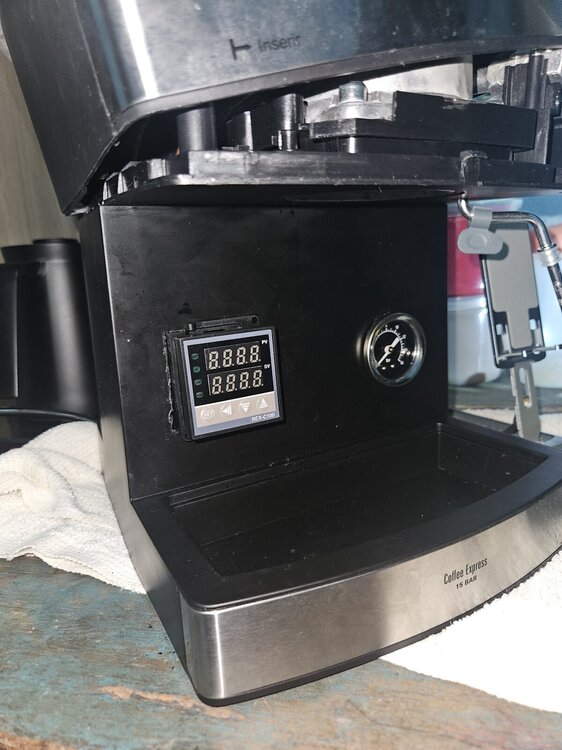

Vinicius_SS Postado 16 Dezembro 2024 Denunciar Share Postado 16 Dezembro 2024 boa noite, sou novo se conta aqui no fórum mas há mais de um ano leio muito tudo que se posta por aqui. Esse é meu primeiro post e é sobre eu ter acabado de terminar o mod PID+Dimmer+Manômetro. O resultado está abaixo. O que usei de referência: 1) vídeo do Regis Assao + Thales: ótimo para mostrar o procedimento e, principalmente, conceitos do mod do PID. Desse vídeo, segui o processo de instalar também o Dimmer (o @regisassao indicou o fio marrom e o Thales instalou depois); 2) vídeo do Ygor Miranda que é baseado no mod do MatMoraes: segui o esquema dele por reaproveitar os fios do termostato da extração. Fui vendo o vídeo enquanto desenhava o esquema no caderno. 3) o conteúdo do EspressoHackers do @regisassao. Baita conteúdo. A lista de materiais me ajudou demais. Se não comprei as mesmas coisas que estavam lá, ao menos serviu para saber as especificações. De lá também peguei o molde 3d do PID que ajuda a dar um acabamento bacana (sou libriano e estética é fundamental ) Testei e aparentemente está tudo ok mas extração mesmo, só amanhã cedo pois está tarde. agradeço demais não só as pessoas citadas acima mas todos que contribuíram com esse fórum que tanto li. E se alguém achar que posso ajudar em algo, estou a disposição! 2 Citar Link para o comentário Compartilhar em outros sites More sharing options...
regisassao Postado 16 Dezembro 2024 Denunciar Share Postado 16 Dezembro 2024 4 horas atrás, Vinicius_SS disse: boa noite, sou novo se conta aqui no fórum mas há mais de um ano leio muito tudo que se posta por aqui. Esse é meu primeiro post e é sobre eu ter acabado de terminar o mod PID+Dimmer+Manômetro. O resultado está abaixo. O que usei de referência: 1) vídeo do Regis Assao + Thales: ótimo para mostrar o procedimento e, principalmente, conceitos do mod do PID. Desse vídeo, segui o processo de instalar também o Dimmer (o @regisassao indicou o fio marrom e o Thales instalou depois); 2) vídeo do Ygor Miranda que é baseado no mod do MatMoraes: segui o esquema dele por reaproveitar os fios do termostato da extração. Fui vendo o vídeo enquanto desenhava o esquema no caderno. 3) o conteúdo do EspressoHackers do @regisassao. Baita conteúdo. A lista de materiais me ajudou demais. Se não comprei as mesmas coisas que estavam lá, ao menos serviu para saber as especificações. De lá também peguei o molde 3d do PID que ajuda a dar um acabamento bacana (sou libriano e estética é fundamental ) Testei e aparentemente está tudo ok mas extração mesmo, só amanhã cedo pois está tarde. agradeço demais não só as pessoas citadas acima mas todos que contribuíram com esse fórum que tanto li. E se alguém achar que posso ajudar em algo, estou a disposição! Que bom que ajudou! Agora, que venham os cafés! :-) Citar Link para o comentário Compartilhar em outros sites More sharing options...
