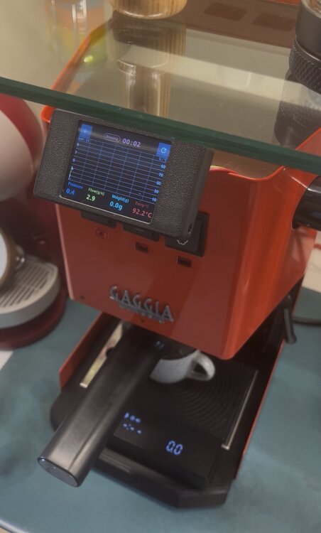

katjunior Postado 24 Fevereiro 2024 Denunciar Share Postado 24 Fevereiro 2024 Olá amigos! Comprei uma GCP e to querendo colocar Gaggiuino. Vocês acham que uma pessoa totalmente leiga em eletrônica consegue fazer, ou melhor pagar pra alguém que já esteja acostumado seja mais aconselhado? Abs!Você vai precisar aprender um pouco de como soldar (essa parte é essencial, pq a maior causa de problemas é soldagem mal feita), crimpar terminais, entender o esquema elétrico tanto de alta voltagem quanto de baixa voltagem e desmontar partes da máquina para remontar após a instalação dos componentes do Gaggiuino. A parte que tive mais dificuldade foi fixar o sensor de pressão derivando com T e cortando o cano de alta pressão da GCP (pq precisei aquecer com água fervendo os canos pra fixar no "T"). Mas está tudo muito bem documentado e detalhado tanto pelo próprio site, quanto por vídeos no YouTube. Enviado de meu SM-G781B usando o Tapatalk 1 Citar Link para o comentário Compartilhar em outros sites More sharing options...

JonnyStayle Postado 7 Março 2024 Denunciar Share Postado 7 Março 2024 Terminei a minha ontem , bastante trabalho mas é recompensador. Agora só aguardar a versão do @regisassao. 11 Citar Link para o comentário Compartilhar em outros sites More sharing options...

JonnyStayle Postado 7 Março 2024 Denunciar Share Postado 7 Março 2024 4 horas atrás, Caio Oliveira disse: O upgrade para o STM23 chegou. Vou ver se consigo instalar nesse FDS. Baixar a nova interface da tela, e traduzir tudo novamente. Será trabalhoso, mas deve ficar bom. Você vai gostar da balança preditiva, é bem útil. 1 Citar Link para o comentário Compartilhar em outros sites More sharing options...
Pedro Axelrud Postado 8 Março 2024 Denunciar Share Postado 8 Março 2024 Em 07/03/2024 at 04:12, JonnyStayle disse: Terminei a minha ontem , bastante trabalho mas é recompensador. Agora só aguardar a versão do @regisassao. Que legal que deu certo! Alguma treta inesperada com a adaptação pra Silvia? Eu to esperando meu kit chegar para fazer aqui. Citar Link para o comentário Compartilhar em outros sites More sharing options...
JonnyStayle Postado 8 Março 2024 Denunciar Share Postado 8 Março 2024 5 horas atrás, Pedro Axelrud disse: Que legal que deu certo! Alguma treta inesperada com a adaptação pra Silvia? Eu to esperando meu kit chegar para fazer aqui. Cara é basicamente igual para instalar, muda só a lista de materias algumas coisas, no discord do projeto voce encontra o Boom da Silvia com lista de recomendações e esquema elétrico, facilita bastante. 1 Citar Link para o comentário Compartilhar em outros sites More sharing options...
