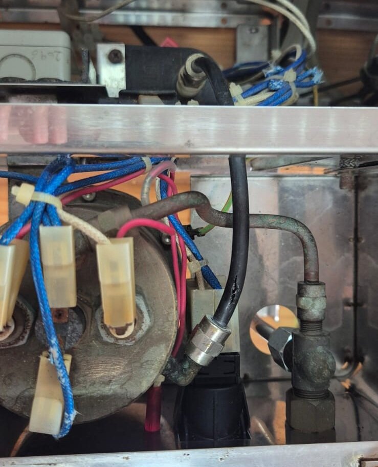

Marcão Postado 5 minutos atrás Denunciar Share Postado 5 minutos atrás Amigos quem já instalou OPV na Minibar tem alguma dica, acabei de pedir a válvula, vou me aventurar a fazer por conta própria. Em 26/04/2024 at 10:00, fabio_yamauti disse: Medi aqui as orelhas do PF que veio na máquina, deu 5mm. Arrisquei e comprei o do Ali, quando chegar dou um feedback. Amigo, serviu certinho? Citar Link para o comentário Compartilhar em outros sites More sharing options...
