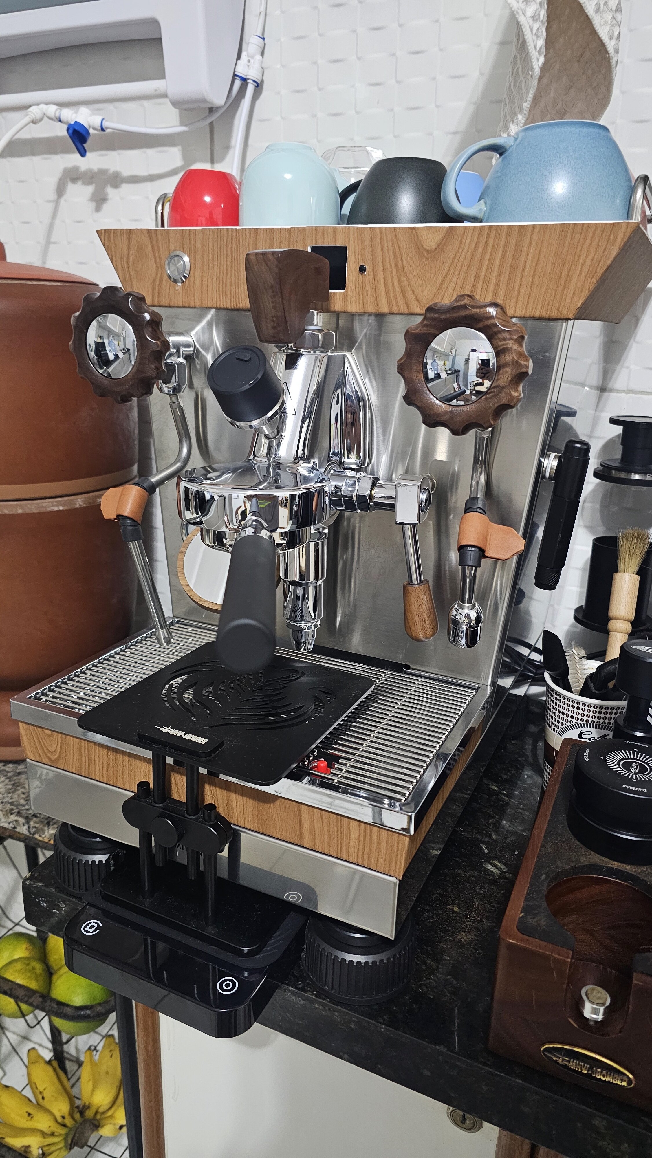

TOMCAF Postado 7 de Junho Denunciar Share Postado 7 de Junho O que me pega na GT é o Boiler que é pequeno, mas ela tem muitas funções interessantes e é bem compacta. 120ml de boiler contra 500ml da Apex por menos da metade do preço me pega. Outra coisa, acredito que comparar máquinas E61 não é um bom caminho. O Grupo E61 dá mais possibilidades de configuração, a Bianca V3 pra mim é a mais completa de fábrica pelo preço. Eu peguei a La Dea que tem assistência aqui no Brasil e modifiquei ela completamente, estou gostando do resultado e ainda consigo colocar o kit Bookoo para medir as extrações. Pode ser uma opção também. Citar Link para o comentário Compartilhar em outros sites More sharing options...
