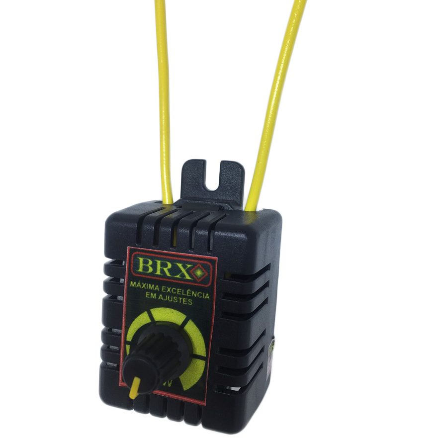

fabio_yamauti Postado 30 Agosto 2023 Denunciar Share Postado 30 Agosto 2023 1 minute ago, filipeferrazz said: Obrigado pelos comentários! Testa usando somente os dois conectores do meio. IN-L você conecta a entrada e OUT-L você conecta o fio que vai pra bomba. Os dois conectores externos ficam sem nada. 1 Citar Link para o comentário Compartilhar em outros sites More sharing options...
filipeferrazz Postado 30 Agosto 2023 Denunciar Share Postado 30 Agosto 2023 Também não deu certo, a vez que conseguir fazer funcionar foi com todos os fios conectados. Citar Link para o comentário Compartilhar em outros sites More sharing options...
fabio_yamauti Postado 30 Agosto 2023 Denunciar Share Postado 30 Agosto 2023 7 minutes ago, filipeferrazz said: Também não deu certo, a vez que conseguir fazer funcionar foi com todos os fios conectados. Que coisa, deveria funcionar. E se usar os externos, IN-N e OUT-N? Citar Link para o comentário Compartilhar em outros sites More sharing options...
filipeferrazz Postado 30 Agosto 2023 Denunciar Share Postado 30 Agosto 2023 Também não deu certo. Acho que vou fechar a máquina e fazer um café na aeropress e ser feliz! Hahaha o curioso que a bomba nem liga, tô achando que possa ter queimado. Citar Link para o comentário Compartilhar em outros sites More sharing options...
fabio_yamauti Postado 30 Agosto 2023 Denunciar Share Postado 30 Agosto 2023 Just now, filipeferrazz said: Também não deu certo. Acho que vou fechar a máquina e fazer um café na aeropress e ser feliz! Hahaha o curioso que a bomba nem liga, tô achando que possa ter queimado. Putz... Você testou ligar a bomba sem o dimmer e não funcionou? Citar Link para o comentário Compartilhar em outros sites More sharing options...
filipeferrazz Postado 30 Agosto 2023 Denunciar Share Postado 30 Agosto 2023 Nem um barulho da bomba Agora, filipeferrazz disse: Nem um barulho da bomba E a luz verde sempre acesa. Citar Link para o comentário Compartilhar em outros sites More sharing options...
fabio_yamauti Postado 30 Agosto 2023 Denunciar Share Postado 30 Agosto 2023 É bom dar uma revisada geral nas conexões e emendas de fios, se não conectou nada errado. Aqui na minha o LED verde não acende mais, deixei de usar após instalar o PID. Citar Link para o comentário Compartilhar em outros sites More sharing options...
regisassao Postado 30 Agosto 2023 Denunciar Share Postado 30 Agosto 2023 @Caio Oliveira que tem desse dimmer Citar Link para o comentário Compartilhar em outros sites More sharing options...
Caio Oliveira Postado 5 Setembro 2023 Denunciar Share Postado 5 Setembro 2023 Como já comentaram antes, esse dimmer só usa os 2 conectores do meio, os das extremidades não são necessários, já que é apenas um jumper de um para o outro. Verifica em qual local da bomba você interrompeu o fio. Você deve interromper especificamente o fio que sai do botão de acionamento direto para a bomba. 1 Citar Link para o comentário Compartilhar em outros sites More sharing options...
Jean Cordeiro Postado 16 Dezembro 2023 Denunciar Share Postado 16 Dezembro 2023 Acabei de instalar o dimmer e manometro na minha philco 20bar pcf24. Percebi que a pressão com o dimmer no mínimo fica por volta dos 5 bar... não consigo fazer uma pré infusão com 2 bar, por exemplo. Alguém pode me ajudar? A voltagem onde moro é 220v e meu dimmer é de 400w. Obrigado, desde já. Citar Link para o comentário Compartilhar em outros sites More sharing options...
regisassao Postado 16 Dezembro 2023 Denunciar Share Postado 16 Dezembro 2023 Na minha Poemia tbm ficava em uns 5 bar, mas ignora, começa a pre-infusao no mínimo, vai subindo depois e boa. Os cafés ficavam otimos na Poemia, acredito que ficarão na Philco também. Principalmente se instalar um PID depois. 1 Citar Link para o comentário Compartilhar em outros sites More sharing options...
Athos Postado 17 Dezembro 2023 Denunciar Share Postado 17 Dezembro 2023 Em 16/12/2023 at 10:59, Jean Cordeiro disse: Acabei de instalar o dimmer e manometro na minha philco 20bar pcf24. Percebi que a pressão com o dimmer no mínimo fica por volta dos 5 bar... não consigo fazer uma pré infusão com 2 bar, por exemplo. Alguém pode me ajudar? A voltagem onde moro é 220v e meu dimmer é de 400w. Obrigado, desde já. Aqui na minha tmb fica por volta disso a menor pressão. 1 Citar Link para o comentário Compartilhar em outros sites More sharing options...
Jean Cordeiro Postado 18 Dezembro 2023 Denunciar Share Postado 18 Dezembro 2023 Em 16/12/2023 at 15:26, regisassao disse: Na minha Poemia tbm ficava em uns 5 bar, mas ignora, começa a pre-infusao no mínimo, vai subindo depois e boa. Os cafés ficavam otimos na Poemia, acredito que ficarão na Philco também. Principalmente se instalar um PID depois. Ok... tudo certo, então! Interessante que eu acabei de fazer um teste agora, liberando um pouco a válvula de vaporizaçao durante a extração. Consegui um controle de fluxo e de pressão no manometro ainda maior do que usando o dimmer, chegando a bater 1,5... 2 bar... praticamente sem fluxo e indo até os 9 bar ou mais. Alguém já tentou? Não sei como fica a questão da temperatura, já que o fluxo total de água (chuveiro +vaporizador) devem aumentar bastante. Estou aguardando chegar o PID para me aventurar na instalação. Citar Link para o comentário Compartilhar em outros sites More sharing options...
Athos Postado 22 Dezembro 2023 Denunciar Share Postado 22 Dezembro 2023 Em 18/12/2023 at 10:24, Jean Cordeiro disse: Ok... tudo certo, então! Interessante que eu acabei de fazer um teste agora, liberando um pouco a válvula de vaporizaçao durante a extração. Consegui um controle de fluxo e de pressão no manometro ainda maior do que usando o dimmer, chegando a bater 1,5... 2 bar... praticamente sem fluxo e indo até os 9 bar ou mais. Alguém já tentou? Não sei como fica a questão da temperatura, já que o fluxo total de água (chuveiro +vaporizador) devem aumentar bastante. Estou aguardando chegar o PID para me aventurar na instalação. O ponto negativo que eu vejo aí é justamente isso que vc falou, abrindo a válvula de vaporização vc está jogando fora água quente, e aumentando a entrada de água fria, o que teoricamente vai afetar a estabilidade térmica durante a extração, devido a caldeira dessa máquina não ser tão grande. Aí tem que testar pelo sabor e ver se compensa diminuir a pressão desta forma. 1 Citar Link para o comentário Compartilhar em outros sites More sharing options...

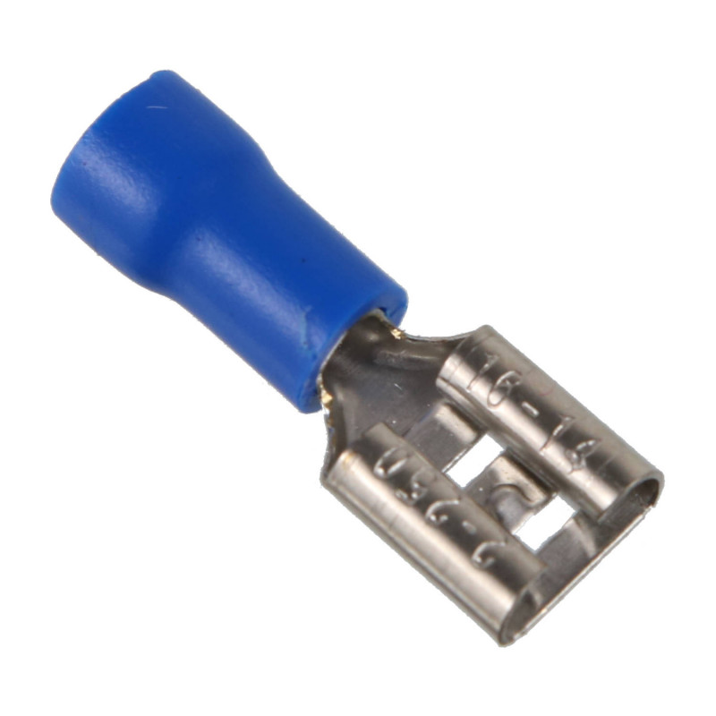

Matheus_MSI Postado 6 Janeiro 2024 Denunciar Share Postado 6 Janeiro 2024 Opa, alguém consegue me dizer quantos milímetros é o fio usado na Philco e qual a medida do conector que vai nos botões do chuveiro, além da espessura do fio utilizado nas ligações? Vou deixar a imagem abaixo para facilitar. Citar Link para o comentário Compartilhar em outros sites More sharing options...
