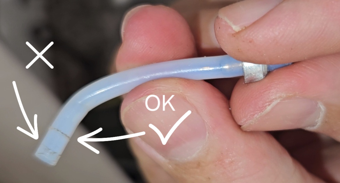

Roger W. Rocha Postado 14 de Setembro Denunciar Share Postado 14 de Setembro @Caio Soares, verifique se encaixou o tubo no engate rápido até o fim, tive problema de vazamento e faltava forçar um pouco mais o tubo pra dentro do conector. Pode ver na imagem 2 marcas no tubo, a errada bem próxima da ponta, e a outra correta uns 6-7mm da ponta. Citar Link para o comentário Compartilhar em outros sites More sharing options...
Caio Soares Postado 14 de Setembro Denunciar Share Postado 14 de Setembro @regisassao, brigado pelas indicações, vou verificar melhor o que vc me falou. O vazamento esta entre a mangueira e o engate rápido. @Roger W. Rocha, obrigado mesmo pela ajuda. Apertei e melhorou bastante o vazamento, mas ainda tem um pouco. Vou apanhar um pouquinho ainda por aqui hehe, mas vai valer a pena Citar Link para o comentário Compartilhar em outros sites More sharing options...
regisassao Postado 15 de Setembro Denunciar Share Postado 15 de Setembro 11 horas atrás, Caio Soares disse: Apertei e melhorou bastante o vazamento, mas ainda tem um pouco. Tenta trocar essa conexão por uma roscada pra ver se some o vazamento. 9 bar que seja é bastante pressão. Sao 90 metros de coluna d'água. Mais de 4x mais que uma panela de pressão. Citar Link para o comentário Compartilhar em outros sites More sharing options...
