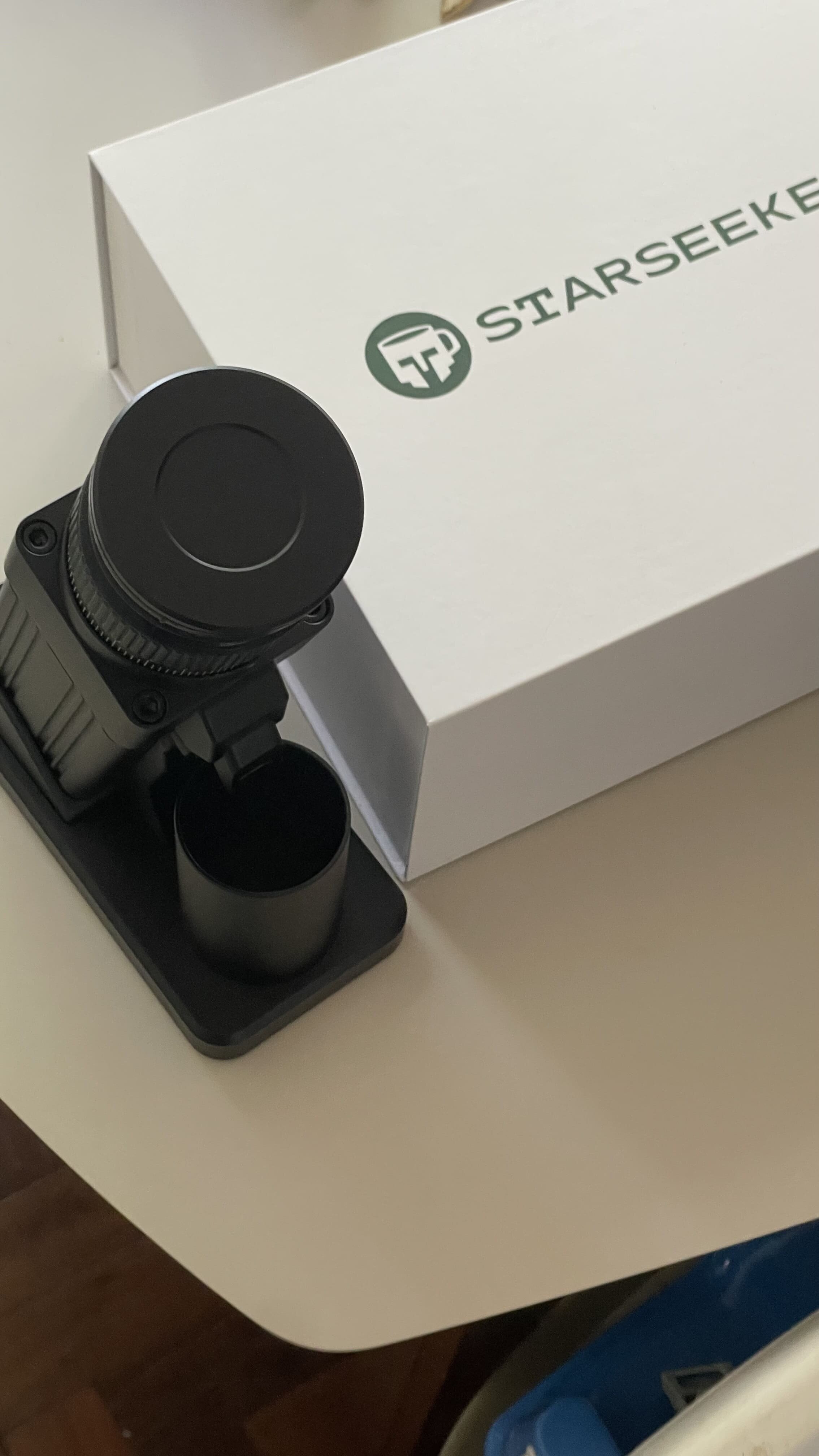

O meu chegou e gostei bastante do moedor. Ainda estou realizando testes para ajustá-lo corretamente, mas já percebi alguns pontos positivos: ele é muito silencioso, não apresenta retenção e não faz bagunça. Talvez pelo fato de eu utilizar café congelado e RDT, nos meus testes, quando moo 15 g, obtenho exatamente 15 g moídas. Achei incrível, ele vai ficar somente para expresso em coados vou continuar utilizando o R3!

acabo de receber o meu E55, adquirido aqui com o nosso amigo do fórum o neemias silva, que aliás foi extremamente gentil ao me oferecer, e em todo o processo de negociação e envio.
neemias, gratidão!
já que o moedor "veio" até mim, preferi do que esperar aparecer no brasil para comprar sem encargos.
humildemente pessoal, já que sou um humilde apreciador, gostaria de compartilhar com vocês as minhas experiências.
Mas, a minha experiência vai ter um recorte diferenciado, devido à minha particularidade visual.
então eu queria perguntar para vocês o que vocês acham, será que eu crio um novo tópico tipo "E55 e acessibilidade", ou tudo bem para vocês eu trazer as minhas impressões aqui mesmo junto com todo mundo?
por exemplo, algo que eu vou começar a correr atrás, é algum implemento para acessibilizar no meu caso a regulagem da moagem. talvez algum adesivo transparente com as marcações em alto relevo, ou algo que eu possa enfim colocar em volta ali.
a montagem dele foi bastante simples para mim.
o que eu me bati um pouco, foi no encaixe ali do aro de regulagem, porque eu acabei soltando girando tudo. e para rosquear de volta deu trabalho kkkk.
no meu caso o ponto zero da máquina ficou perto do 75. mas eu preferi começar a contagem mesmo no zero seguinte. imaginei que isso deve ser uma margem de segurança que o fabricante colocou para proteger a mó.

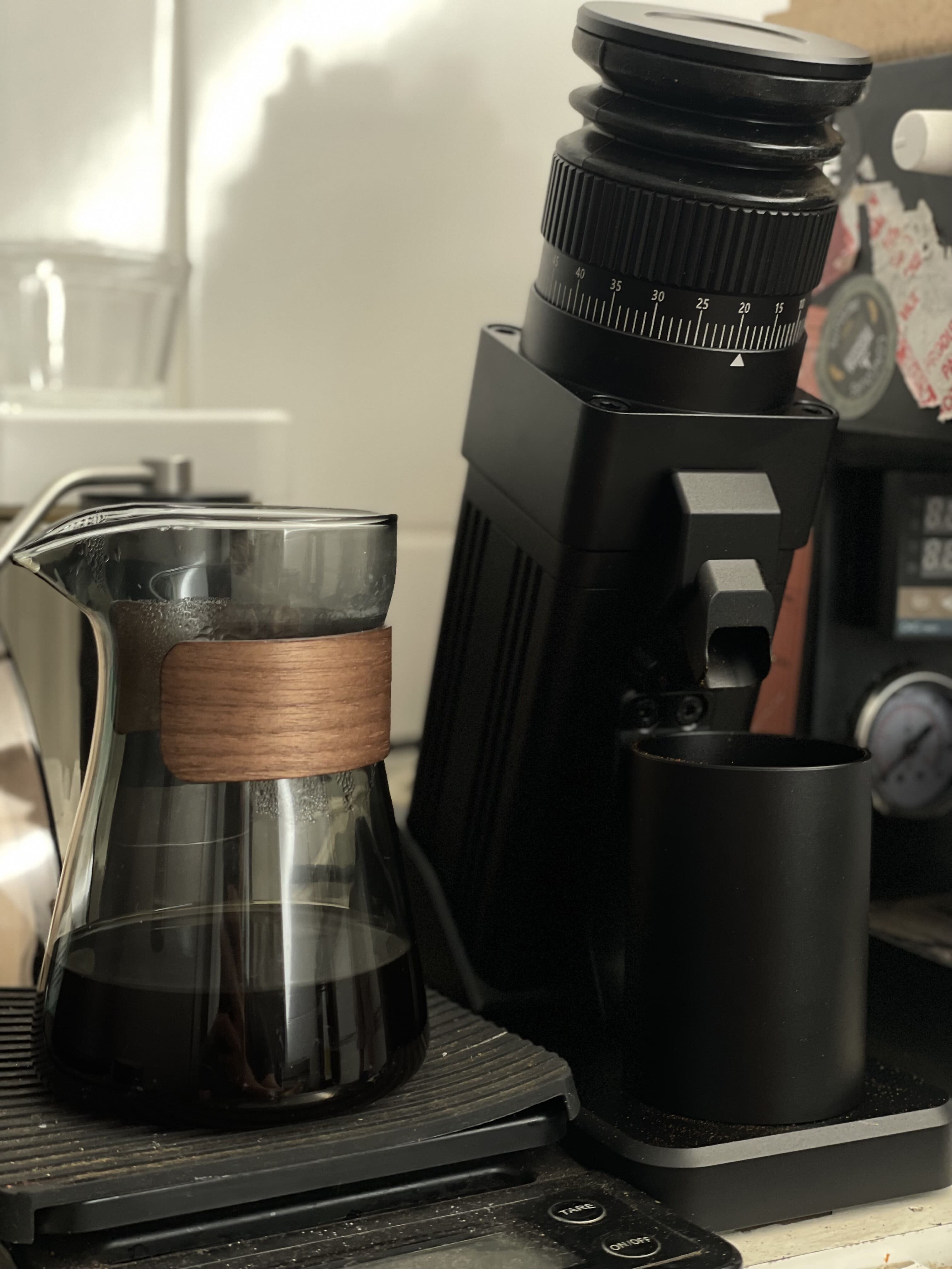

fiz alguns testes de espessura táteis de granulometria.
a princípio, me pareceu que a primeira volta é para os métodos que usam uma moagem fina, como expresso e café turco, e a segunda volta seja para os filtrados.
a minha regulagem vai de 0 a 95.
fiz uma moagem de teste também no nível 95, e, se essa for a moagem mais grossa desse moedor, o preciso conseguia moer mais grosso do que ele.
para a minha primeira extração de coados, usei o passo 50 da segunda volta.
usei o café botelho do Café do Mercado, do mercado municipal aqui de curitiba. é um café que deve ter por volta de 3 semanas de torra.
como ainda não temos balança de precisão acessível, uso a concha do hario v60, que em pesagens deu aproximadamente 13 g alinhando os grãos com a borda.fiz uma extração de uma concha e meia, aproximadamente talvez entre 18 e 20 g, para aproximadamente 250 ml de água. a extração foi no coador pequeno da melita.
a extração travou com menos da metade da água.
analisei o café em diferentes momentos em diferentes temperaturas na xícara.
considerando-se tratar de um café que deve ter seus 80 a 82 pontos por aí, para mim, achei o resultado na xícara bom, com uma acidez de leve para média, corpo médio e quase nenhum amargor.
essa semana vou comprar um café de pontuação mais alta e mais complexidade para ver o que acontece.
