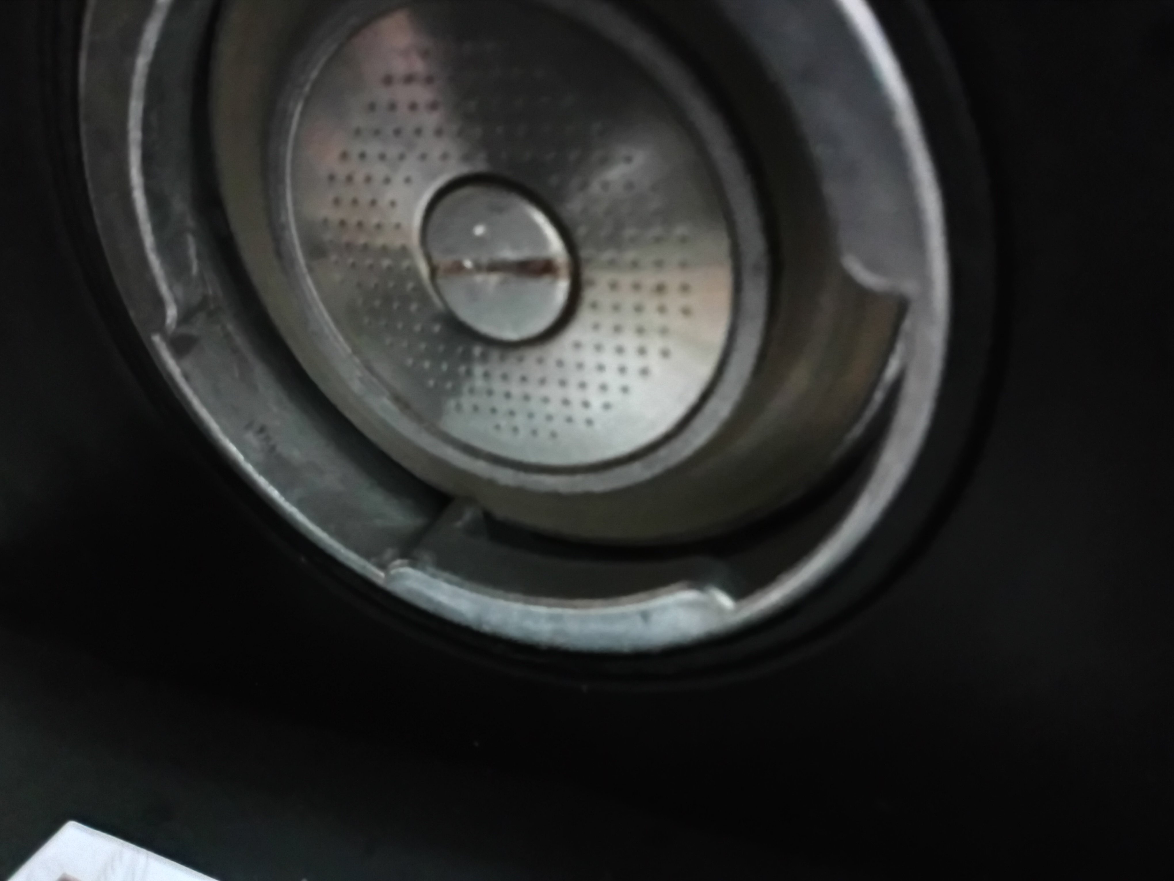

regisassao Postado 28 Outubro 2025 Denunciar Share Postado 28 Outubro 2025 16 horas atrás, charbel123 disse: Então meio que ajuda mas esse parafuso é muito frágil o que daria certo é pedir para um torneiro fazer um de aço sextavado igual da 20Bar aí beleza nunca mais dá problema! só lavar com bucha normal e usar puck screen Acho que nao precisa mandar fazer parafuso. O pessoal andou trocando por outro de aco inox. @alxbrgs deve ter o link... Citar Link para o comentário Compartilhar em outros sites More sharing options...
alxbrgs Postado 28 Outubro 2025 Denunciar Share Postado 28 Outubro 2025 1 hora atrás, regisassao disse: Acho que nao precisa mandar fazer parafuso. O pessoal andou trocando por outro de aco inox. @alxbrgs deve ter o link... Eu na verdade não consegui trocar o meu (quando tentei trocar, já estava "soldado" no boiler), mas o que comprei para repor era o original mesmo, talvez com um pouquinho a mais em qualidade. Eu tive que trocar o boiler todo por conta disto. E após ter esse problema com o parafuso, eu comecei a fazer a limpeza dele semanalmente, para evitar de acontecer novamente, sempre dando só um leve aperto. Até não sei se seria recomendável usar algo tipo Molykote na rosca dele. O que acham? Citar Link para o comentário Compartilhar em outros sites More sharing options...
charbel123 Postado 28 Outubro 2025 Denunciar Share Postado 28 Outubro 2025 3 horas atrás, alxbrgs disse: Eu na verdade não consegui trocar o meu (quando tentei trocar, já estava "soldado" no boiler), mas o que comprei para repor era o original mesmo, talvez com um pouquinho a mais em qualidade. Eu tive que trocar o boiler todo por conta disto. E após ter esse problema com o parafuso, eu comecei a fazer a limpeza dele semanalmente, para evitar de acontecer novamente, sempre dando só um leve aperto. Até não sei se seria recomendável usar algo tipo Molykote na rosca dele. O que acham? Cara a solução definitiva é galvanizado sextavado a minha 20 bar é assim e não dá problema nunca mais! Citar Link para o comentário Compartilhar em outros sites More sharing options...
Vinicius_SS Postado 29 Outubro 2025 Denunciar Share Postado 29 Outubro 2025 Pessoal, Tenho a Philco 15 Bar e costumo remover o parafuso usando uma moeda de 50 centavos daquelas de bronze. Ela toma toda área da fenda de modo que não espane ao mesmo tempo que dá apoio suficiente pra girar com o polegar e indicador. Citar Link para o comentário Compartilhar em outros sites More sharing options...
alxbrgs Postado 4 Novembro 2025 Denunciar Share Postado 4 Novembro 2025 Em 28/10/2025 at 19:57, charbel123 disse: Cara a solução definitiva é galvanizado sextavado a minha 20 bar é assim e não dá problema nunca mais! Qual é este? Da para comprar pronto? Citar Link para o comentário Compartilhar em outros sites More sharing options...
charbel123 Postado 4 Novembro 2025 Denunciar Share Postado 4 Novembro 2025 1 hora atrás, alxbrgs disse: Qual é este? Da para comprar pronto? Infelizmente não dá cara! Citar Link para o comentário Compartilhar em outros sites More sharing options...

Anocarc Postado 23 Dezembro 2025 Denunciar Share Postado 23 Dezembro 2025 O parafuso que dizem que acaba se soldando é esse da foto? Tentei tirá-lo com uma moeda de 5 centavos de cobre (como vi recomendarem aqui) e não consegui, apesar de não ter feito muita força com medo de danificar o parafuso. Será que ele já ficou preso lá? A máquina não tem nem um mês de uso, até agora só fiz dois cafés nela (mas era peça de mostruário). Citar Link para o comentário Compartilhar em outros sites More sharing options...
Pedro7 Postado 24 Dezembro 2025 Denunciar Share Postado 24 Dezembro 2025 2 horas atrás, Anocarc disse: Será que ele já ficou preso lá? Talvez. Na tornearia eles removem. Citar Link para o comentário Compartilhar em outros sites More sharing options...
Jr Junior Postado 24 Dezembro 2025 Denunciar Share Postado 24 Dezembro 2025 23 horas atrás, Anocarc disse: O parafuso que dizem que acaba se soldando é esse da foto? Tentei tirá-lo com uma moeda de 5 centavos de cobre (como vi recomendarem aqui) e não consegui, apesar de não ter feito muita força com medo de danificar o parafuso. Será que ele já ficou preso lá? A máquina não tem nem um mês de uso, até agora só fiz dois cafés nela (mas era peça de mostruário). Uma chave de fenda adequada vai funcionar melhor que a moeda. Se tiver como mandar fazer esse parafuso em um torbneiro de confiança, faça. Citar Link para o comentário Compartilhar em outros sites More sharing options...
Anocarc Postado 24 Dezembro 2025 Denunciar Share Postado 24 Dezembro 2025 Tentei com uma chave de fenda e também não deu. Na verdade ela começou até a danificar o parafuso, até mais que a moeda. Vou aproveitar que ainda está na garantia e levar na assistência técnica. Será que eles trocam a caldeira por uma nova? E se não trocarem, quanto um torneiro cobra em média para remover o parafuso e fazer outro? Citar Link para o comentário Compartilhar em outros sites More sharing options...

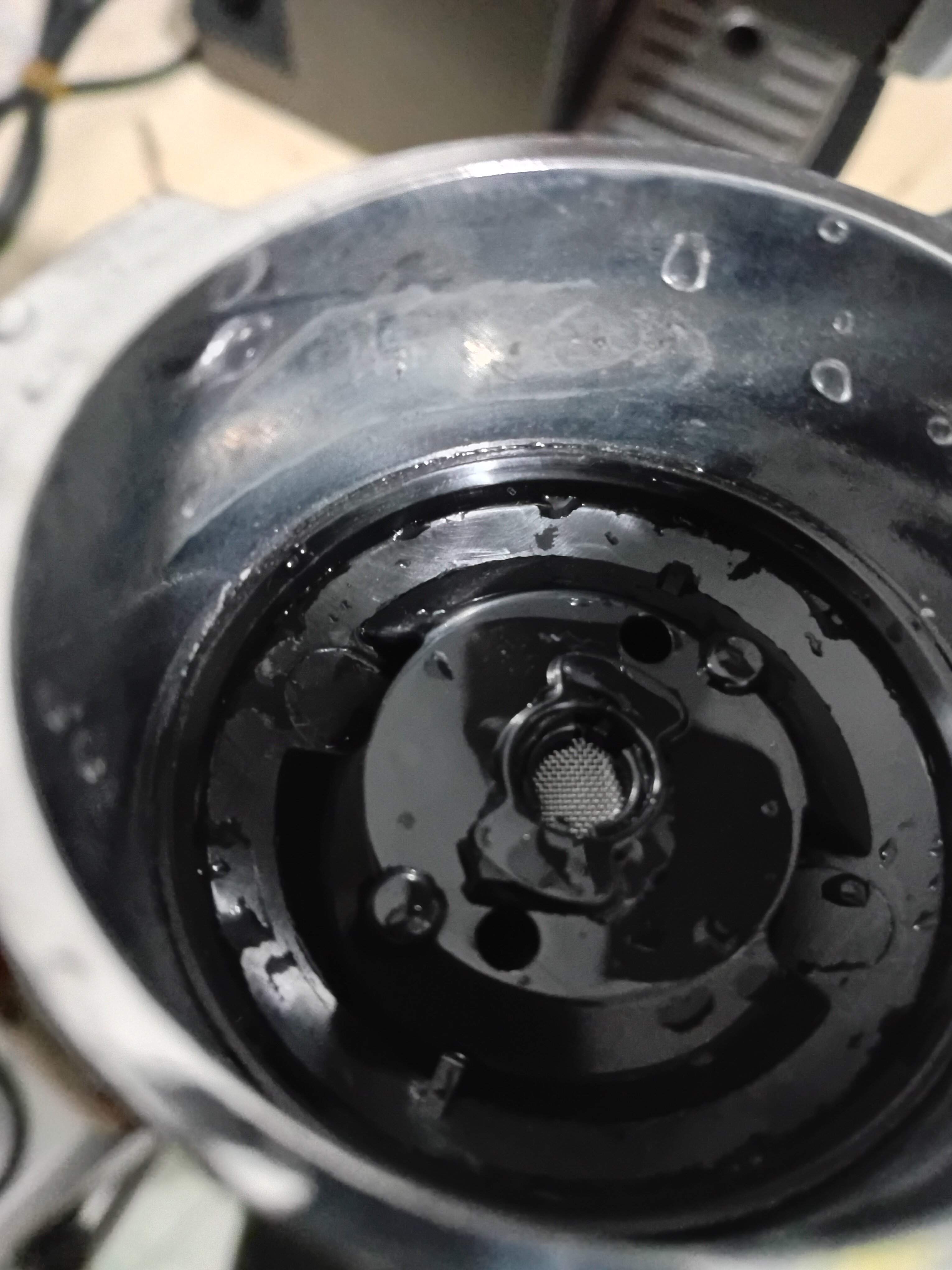

Anocarc Postado 28 Dezembro 2025 Denunciar Share Postado 28 Dezembro 2025 Tentei desmontar a minha Philco para remover a caldeira, mas não consigo desencaixar aquele canto dela onde fica o "inserir". Inclusive essa parte está quebrada, mas não sei se é esse o motivo. Parece que tem um parafuso naquele furinho perto do chuveiro, mas por mais que eu gire ele com a chave de fenda, ele não sai do lugar. Citar Link para o comentário Compartilhar em outros sites More sharing options...
Anocarc Postado 30 Dezembro 2025 Denunciar Share Postado 30 Dezembro 2025 Finalmente consegui desparafusar a máquina. É que no vídeo de desmontagem que vi o cara não desparafusa aquela parte, aí achei que tinha algum problema com a minha. Mas o meu problema agora é pra tirar aqueles fios coloridos presos na caldeira. No vídeo o cara tira com a maior facilidade, mas por mais que eu puxe eles não saem. Citar Link para o comentário Compartilhar em outros sites More sharing options...
