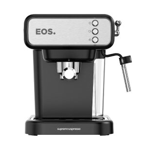

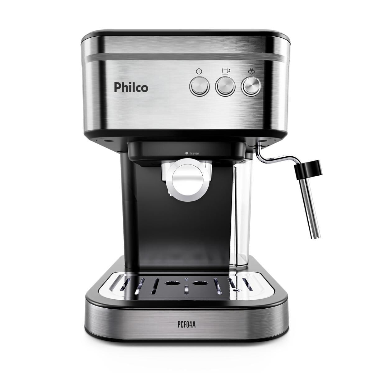

lufeig Postado 2 de Fevereiro Denunciar Share Postado 2 de Fevereiro Durante a procura de uma 15 ou 20 bar usadinha, pesquisei também os valores de máquinas novas. Rapaz, como os preços subiram! 15 bar em dezembro/2025, se não me falha a memória, estava na faixa de 450 reais, hoje em dia 650 pra cima. 20 bar tá difícil de achar 110v, a única que encontrei estão pedindo quase 1100 reais! Alguém sabe se esses modelos estão saindo de linha para serem substituídos pela 20 bar PCF04A? Citar Link para o comentário Compartilhar em outros sites More sharing options...
Jr Junior Postado 3 de Fevereiro Denunciar Share Postado 3 de Fevereiro 15 horas atrás, lufeig disse: Alguém sabe se esses modelos estão saindo de linha para serem substituídos pela 20 bar PCF04A? É bem provável que seja isso. Tentaram acertar na estética. Será que melhoraram aquele chuveiro safado e aquele parafuso rue br? Citar Link para o comentário Compartilhar em outros sites More sharing options...
lufeig Postado 3 de Fevereiro Denunciar Share Postado 3 de Fevereiro Se for o que parece, essa Philco PCF04A é a mesma máquina que a EOS ECF08EC. Eu tenho essa EOS, não a abri por causa da garantia, mas pelo que pesquisei ela é termobloco. Citar Link para o comentário Compartilhar em outros sites More sharing options...
gugabretzke Postado 6 de Fevereiro Denunciar Share Postado 6 de Fevereiro Também tenho interesse nessa PCF04A ou a da EOS, minha dúvida é se mantém o mesmo padrão da Philco 15 bar ou é outra categoria. Ambas tem o preço melhor do que a philco 15 bar antiga Citar Link para o comentário Compartilhar em outros sites More sharing options...
