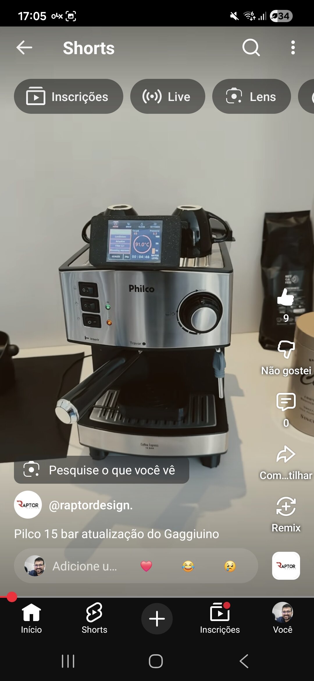

Alberto Farias Postado 2 de Junho Denunciar Share Postado 2 de Junho Eu vi esse video no youtube, alguém sabe ou ja fez algo desse tipo? Queria tentar fazer na minha ao invez de colocar pid e dimmer Citar Link para o comentário Compartilhar em outros sites More sharing options...
leoz1n Postado 3 de Junho Denunciar Share Postado 3 de Junho 4 horas atrás, Alberto Farias disse: Eu vi esse video no youtube, alguém sabe ou ja fez algo desse tipo? Queria tentar fazer na minha ao invez de colocar pid e dimmer Pelo q entendi é o pid e dimmer mas com touch.... Ficou show Citar Link para o comentário Compartilhar em outros sites More sharing options...
alxbrgs Postado 3 de Junho Denunciar Share Postado 3 de Junho 23 horas atrás, Alberto Farias disse: Eu vi esse video no youtube, alguém sabe ou ja fez algo desse tipo? Queria tentar fazer na minha ao invez de colocar pid e dimmer O cara adaptou o Gaggiuino na Philco. É um investimento alto (tanto de custo como de tempo) em uma máquina que está bem abaixo em nível de construção e robustez do que a Gaggia Classic, que o projeto originalmente se destina. Dá pra fazer? Dá. É recomendado? Ai vai de cada um. Citar Link para o comentário Compartilhar em outros sites More sharing options...
Alberto Farias Postado 3 de Junho Denunciar Share Postado 3 de Junho 4 horas atrás, alxbrgs disse: O cara adaptou o Gaggiuino na Philco. É um investimento alto (tanto de custo como de tempo) em uma máquina que está bem abaixo em nível de construção e robustez do que a Gaggia Classic, que o projeto originalmente se destina. Dá pra fazer? Dá. É recomendado? Ai vai de cada um. Pensei justamente nisso kkk vou fazer o pid, dimmer, manometro e opv mesmo Citar Link para o comentário Compartilhar em outros sites More sharing options...
