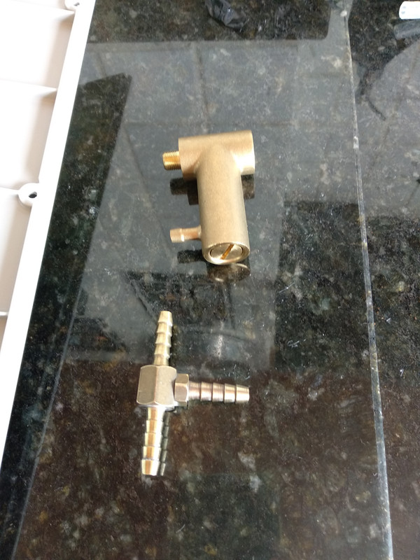

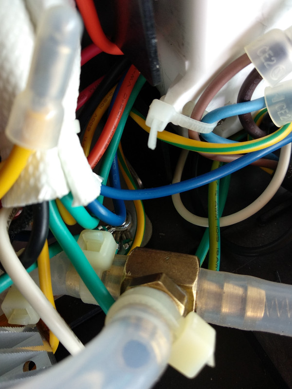

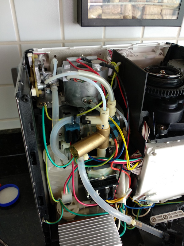

Boa Tarde,
Sou muito satisfeito com minha Breville, com exceção da falta de OPV que resulta numa pressão muito alta nas extrações. A questão é que esse modelo que pagamos $$$$$ no Brasil é o modelo de entrada deles. O modelo PRO já tem OPV em 9Bars de fabrica. Usei por um tempo um dimmer para diminuir a pressão e na pratica vi que para cada extração era preciso ajustes. Bombas vibratórias possuem o jato d'água intermitente. Elas pulsam a razão de 60 vezes por segundo. Quando se usa um dimmer se diminui a frequência da pulsação dessa forma diminuindo a pressão. O uso da OPV mantém a pressão mais constante possibilita a regulagem em 9Bars. Pelos motivos expostos o dimmer não me satisfez.
A válvula OPV e a conexão T para retorno do excesso de agua.
Detalhe da conexão T para o retorno da água.
Montagem finalizada.
A Todos Bons Cafés !!!
Link da OPV
https://www.drtradingshop.nl/en_GB/a-44636227/pumps/adjustable-over-pressure-valve-pump/#verder-winkelen

Olá Pedro! Agora que você testou e compartilhou, estou pensando em instalar a OPV também. A conexão T você comprou na mesma loja do link ou em outro lugares? Valeu e bons cafés!
Enviado de meu SM-G973F usando o Tapatalk
9 horas atrás, Pedro Freire disse:
Era só ilustrativo ou você pagou 20 euros mais 40 euros de frete? Você trouxe de outra forma mais em conta?
Uma segunda dúvida: abraçadeiras de nylon aguentam bem mesmo com pressões elevadas?

Gostaria de agradecer @Pedro Freire  Comprei o opv e estou instalando na minha, mas a minha é a infuser (sem moinho) muito pouco espaço! Tô passando trabalho para tentar colocar tudo dentro, com a tampa aberta já testei e funcionou.

Fechei a maquina , ficou excelente, desistir de comprar uma italiana. O espresso ficou fácil de ajustar com shot constantes . se a moagem esta grossa passa rápido e não dá pressão e se está muito fina antes a maquina aumentava uma tonelada de pressão e passava tudo! Agora ela limita nos 9 bar e leva mais tempo mas sempre um fio constante de café. Agora aguardar meu porta filtro naked chegar da china.
Ps.: não consegui colocar as mangueiras para retorno no reservatório tive que colocar o T junto das saídas de água e tudo vai para a bandeja. Ficou tudo muito apertado

@sergiocxavier
Olá,
Tem de regular a OPV sim. Você coloca o filtro cego e regula pra marcar de 10 bar estática, que na extraçao fica por volta de 9bar.
O T não é válvula é só uma conexão para o retorno da água.
A mangueira deve ter diâmetro interno de 5mm. O mesmo para o T.
Bons cafés.
